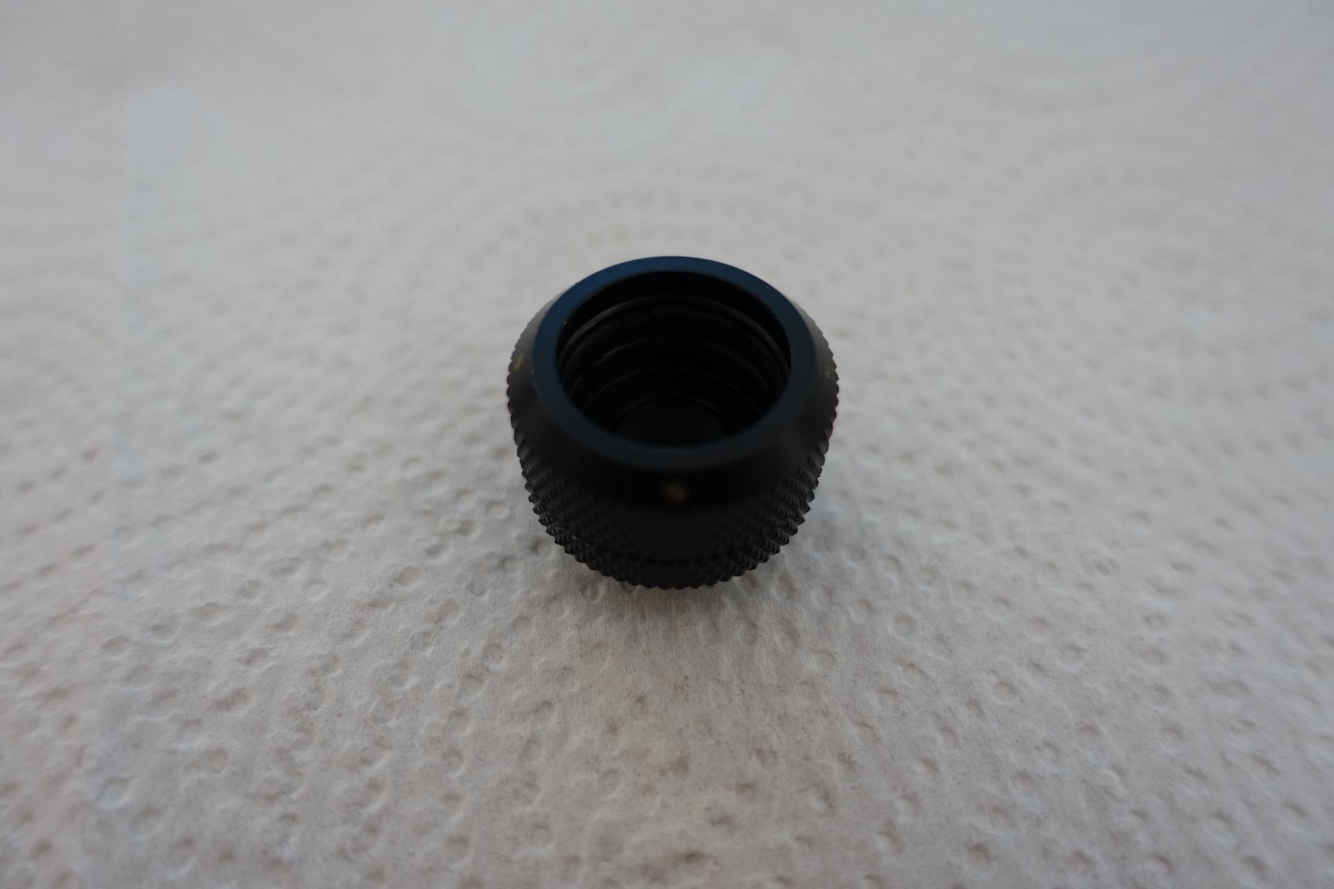

Ich bin Grad stark genervt , da keine meiner barrow fittings mit meinen acryltubes kompatibel zu sein scheint. Nur mit Gewalt gegen die rein was zur Folge hat das die oringe stark beschädigt werden. Ist da etwas bekannt bzw oder gibt es andere fittings, die etwas toleranter gegenüber dem plexiglasrohr sind? So wird das leider nicht klappen mit dem HT Projekt:(

Keine Ahnung woran es liegt, ich habe entgratet leichte Fase dran geschliffen mit Schmirgel. Ich kriege das wenn nur rein wenn ich es drehe.
Ich habe zwei O-ringe+den Sicherungsring im Bereich der Überwurfmutter.

Beschädigungen:
edit: Ich hab jetzt noch mehr abgeschliffen und noch mehr Wasser benutzt, ich hab es jetzt in ein neues Fitting mit relativ wenig Abrieb am O-Ring reinbekommen, dennoch immer noch sehr sehr schwer.

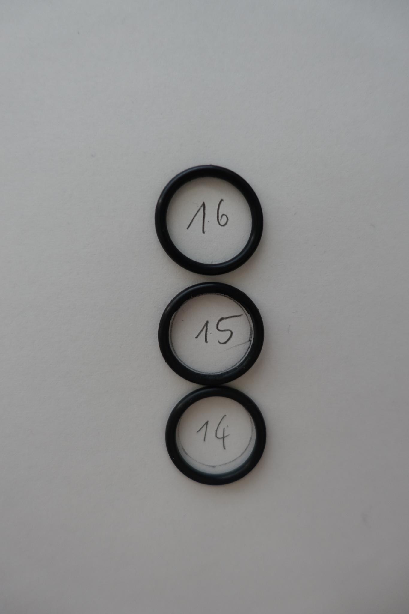

Hier 15x2 mm bestellen, am besten ein paar mehr.

Ich benutze sowas hier zum anfasen, und daß nicht ohne Grund.
Das selbe macht man bei allen Rohrverbindungssystemen, die einen "Gummi"-Dichtring haben, sei es außen oder innen,
damit der Gummi-Dichtring nicht beschätigt, oder heraus gedrückt wird.

Das habe ich gemessen, ist auch nahe liegend, denn der O-Ring muß etwas kleiner sein als das Rohr, dann kommt 15 mm nur in Frage.
Und die 2 mm passen auch. Kannst ja aber auch mal selber messen.

Erstmal wieder danke für dein ständige Hilfe :). Die haben bei mizu aber drei verschiedene O-Ringe daher dachte ich das ist halt für die Grössen 10,14 und 16mm. Weil alle haben 1/4 Gewinde da brauch ich ja nicht 3 o ring Grössen.
In jeder Kategorie bei mizu zur Grösse des Acryl verschraubung tauchen die auf.
1) Barrow O-Ring 12mm OD for Rigid Tube Fittings 10 Per Pack-172 | eBay
2) Barrow O-Ring 14mm OD for Rigid Tube Fittings 10 Per Pack - 122 | eBay
3) Barrow O-Ring 16mm OD for Rigid Tube Fittings - 10 Per Pack - 123 | eBay
Gemessen hatte ich die auch bei ID war ich ich so bei 15 , Schnurstärke 2,15mm. Aussendurchmesser 19,2mm

Hab die O-Ringe bei Mizu übersehen, waren andere, die haben 2mm laut Mizu.
16mm wären zu groß, dann würde der O-Ring nicht mehr zusammen gepresst.
Bei den eBay-Shop den ich verlinkt habe, kosten die nicht die Welt, und keine Versandkosten.
Erstmal 1-2 bestellen, dann wirst du sehen ob die passen, ich denke die passen.
Deine Fase reicht nicht aus - hier nochmal zum Vergleich:
