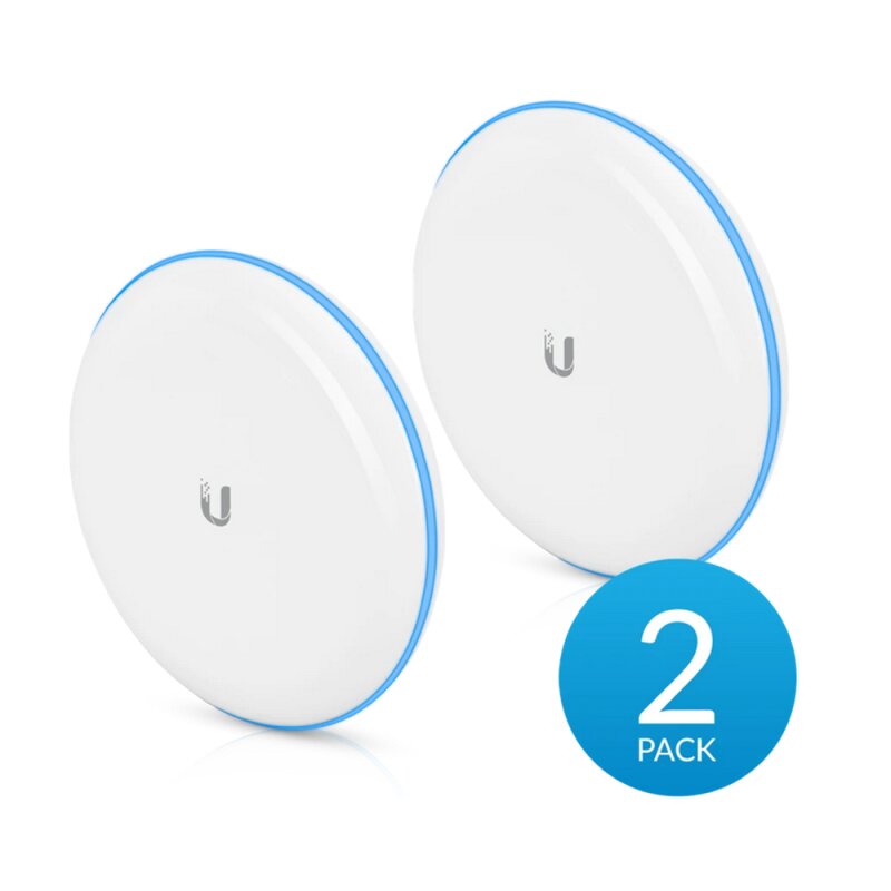

Ich sehe halt sowas wie 60Ghz eher als Verbindungsnetzwerk zwischen mehreren APs für Mesh Netzwerke.
Also doch Fabrikhallen? Oder Stadien und öffentliche Räume? Das Prob ist nämlich, daß man als Normalo bzw. im SoHo, die APs meist nicht so platziert - und auch den AP wenn nur einen gegenüber dem Router - daß man dazwischen eine Sichtverbindung hat. Denn dann bräuchte man in 90% der Fälle auch keinen...
Wenn man aber keine Sichtverbindung hat, KANN (muss nicht pauschal) das schon bisschen schwierig werden mit dem von dir angedachten Interlink.
Und auch die erstgenannten (meine) Beispiele sind dafür schlecht ;) In der Industrie wie auch in öffentlichen (WLAN-)Räumen wird beim Thema AP nämlich meist und gerne auf PoE gesetzt. Das Ding braucht nämlich Strom... Und damit steht halt auch schon eine Datenverbindung. Das ist jetzt auch die Stelle wo man vermerken könnte, daß AVM nicht der einzige Hersteller ist der Repeater über LAN in ein Mesh verbinden kann. Weil es halt mit bisschen Grips keine Rolle spielen muss, ob so ein Teil als WLAN-Brücke oder LAN-Brücke arbeitet.
Kommt drauf an ob es als Rundstrahl Antenne oder direktional gebündelt ist.
Check. "Special cases". Kein Fall für SoHo. Wenn man da drunter steht hat man kein WLAN. Beim Nieselregen knickt es schon deutlich ein usw. usw. Alles was man nachteiliges von 6Ghz kennt, 10x addiert...
Stellt man aber eh erst fest, wenn man sich zu dem Zeug noch die 225€ Hardware kauft, um das überhaupt erst einstellen zu können. Nun...
