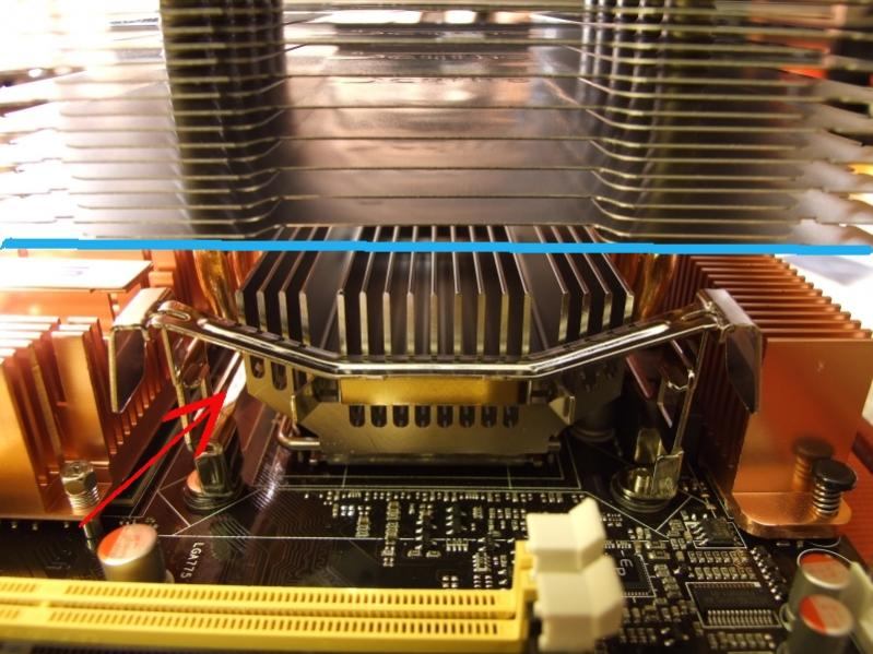

Wie wichtig ist es eigtl. das bei dem Mugen1 der Lüfter durch die Fins am CPU-Sockel bläst? (Siehe roter Pfeil im Bild)
Weil mein Lüfter schliesst an dem blauen strich im Bild ab.
Geht leider nicht anders, weil da die Rambänke im Weg sind.
Einzige Möglichkeit wäre, den Kühler so zu drehen, das dieser richtung Netzteil bläst, ergo nach oben.
