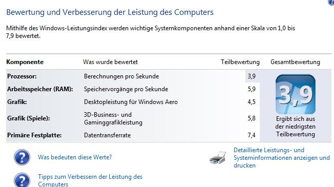

Von Windows zumindest bei mir bei 7 ist es so das die Hybride wie eine SSD behandelt wird, erkennbar daran das ReadyBoost abgeschaltet wird und erkennbar am Leistungsindex von Windows wo die primäre Platte eben keine 5.9 bekommt sondern -> 7.4 mit aktuellen IGP-Treiber.
Hier mal n' Screenshot bei meinem Lenovo Ideapad S205:

Das der SSD-teil nach viel Nutzung (wirklich täglich viele Stunden) und ich bin wirklich einer der seine Systeme auf dem Stand der Dinge hält soweit möglich, also der SSD-Teil ist noch nicht im Eimer sonst würde windows sie nicht wie eine quasi SSD ansprechen und entsprechend eben z.B. ReadyBoost deaktivieren.
Das bekam Windows 8/8.1 übrigens nicht auf die Reihe, Windows 8 (wo es noch den Leistungsindex gab) nahm sie als "normale" Festplatte und ReadyBoost wurde nicht deaktiviert.
Bei 8.1 konnte man es nicht mehr testen (gibt ja keinen Leistungsindex mehr), aber ReadyBoost war jedenfalls aktviert.

Hab mal eben die alte Version meiner 500GB Seagate Momentus XT aus dem Netbook in den rechner gepflanzt und ein Backup meiner Crucial 128GB draufgemacht.
Dummerweise kapiert der Leistungsindex wiedermal nicht was Phase ist und aktiviert ReadyBoost...., für eine Neuinstallation hab ich heute zumindest keine zeit und Lust, aber ich kann so schonmal sagen nach benutzen ist die wirklich fast gleichauf mit der Crucial M4 und das obwohl sie nur ne' SATAII ist mit nur 4GB Lesecache :bigok:
Inwieweit da nun die kaputtsettings von Windows mit reinspielen keine Ahnung.
Hat jemand ne' Idee vielleicht was ich wie einzustellen habe, mein Netbook hatte es eigentlich immer s eingestellt das es quasi ne' SSD als primäre Platte erkannte, Bewertung war dann entsprechen auch nicht 5.9 wie jetz am Hauptrechner sondern "7.3" siehe ->

Also bei ner frischen Win7 Installation steht beim Leistungsindex bei mir die Wertung 5.9. Ich könnte mir höchstens vorstellen, dass man ihn öfters hintereinander ausführen muss, um dann eine höhere Bewertung zu bekommen ("Lerneffekt").
