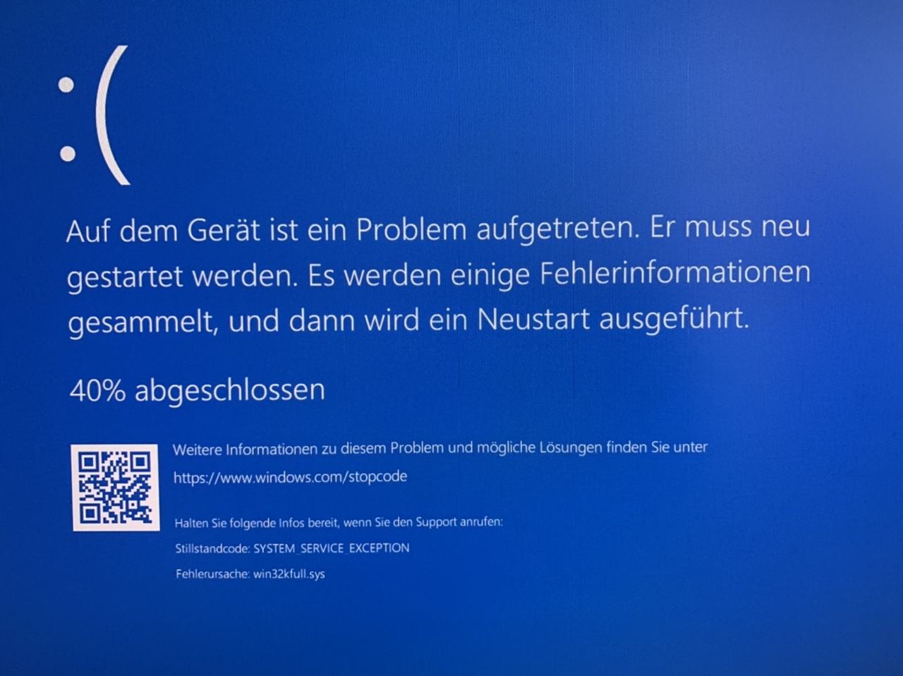

So folgende Bluescreens erhalte ich in letzter Zeit. Sie passieren während normalen arbeiten am PC (E-Mail schreiben im Outlook, Excel, Browser, usw.)
Hier noch ein BlueScreen vor dem Neuaufsetzen:

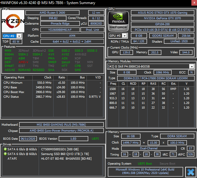

Meine Config:
Falls ich noch andere Sachen/Infos posten soll, bitte einfach sagen.

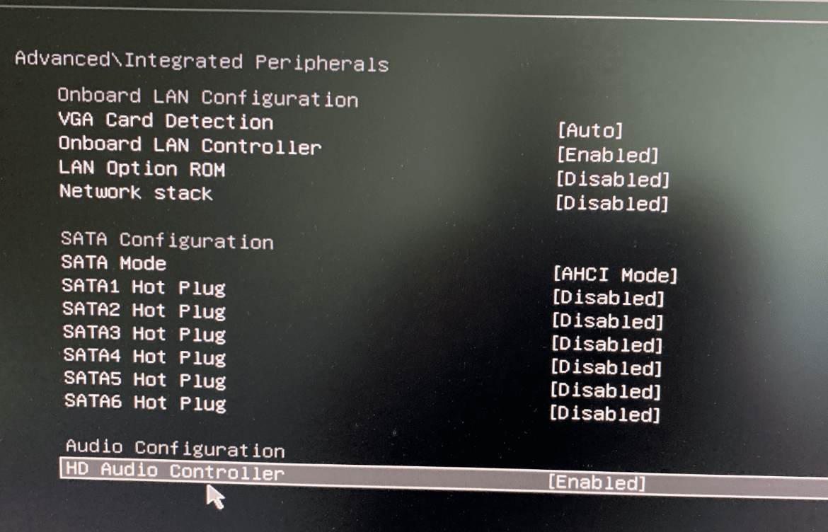

1. im BIOS bzw. UEFI den SATA-Modus unbedingt auf AHCI einstellen bzw. falls es eine Einstellung gibt, für die SSD unbedingt auch SSD als Typ auswählen (Gibt es bei Asrock UEFIs z.b.)

1. check ich gleich

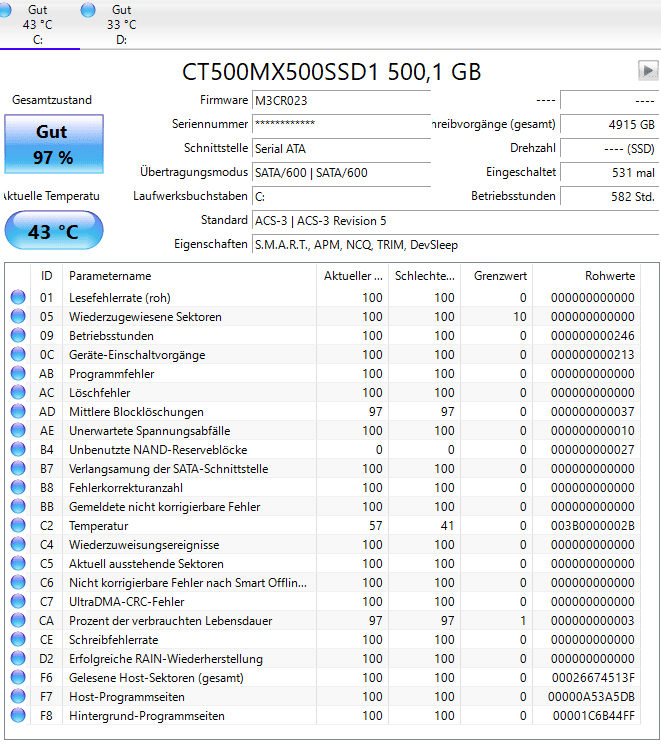

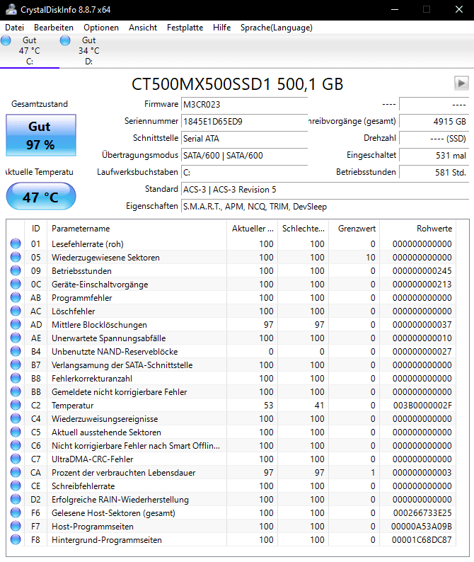

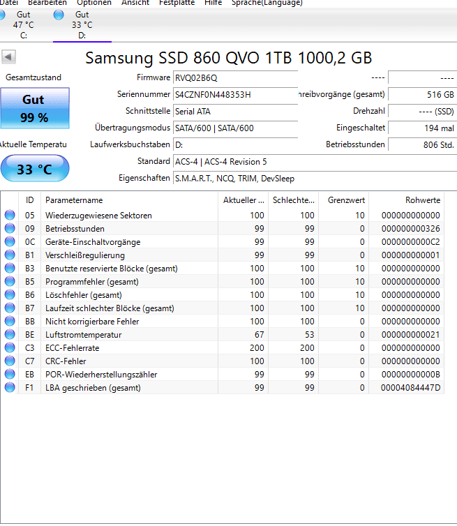

CrystalDiskInfo für die SSDs hattest du gecheckt?
gruß
hostile
So bin nun wieder am PC. Den BlueScreen habe ich oben gepostet der vor einigen Minuten passiert ist. chkdsk von Lw D also Samsung lief doch durch, siehe Anhang keine Fehler. Der von C lief beim Neustart den habe ich aber verpasst weil ich eine Rauchen ging. komisch dass ich den nicht in der Ereignisanzeige finde. Weiß das wer ob ich den irgendwo finden kann? (also den der vor Win Start ausgeführt wrid)
So jetzt erst mal eines nach dem anderen, ich werde jetzt noch die offenen Tipps einen nach dem anderen abarbeiten:
- FW beider SSDs checken und ggf. erneuern. EDIT: ALLES AKTUELL
- BIOS bzw. UEFI den SATA-Modus auf AHCI checken EDIT: ALLES WAR KORREKT

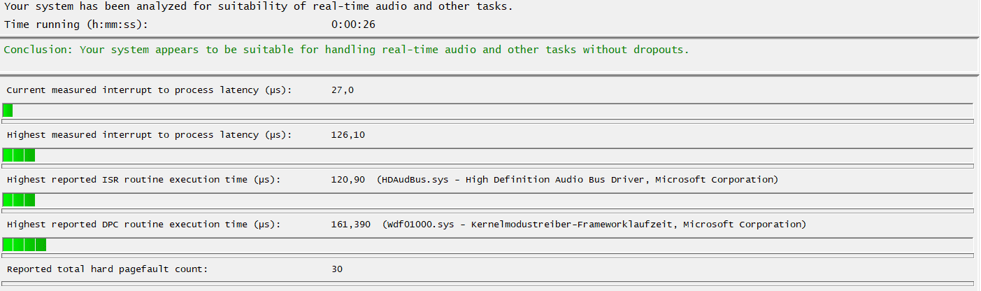

- DPC Latency Checker EDIT: ALLES GRÜN ODER GELB (SIEHE SCREENSHOT)
- Christal Disk EDIT: SIEHE SCREENSHOTS

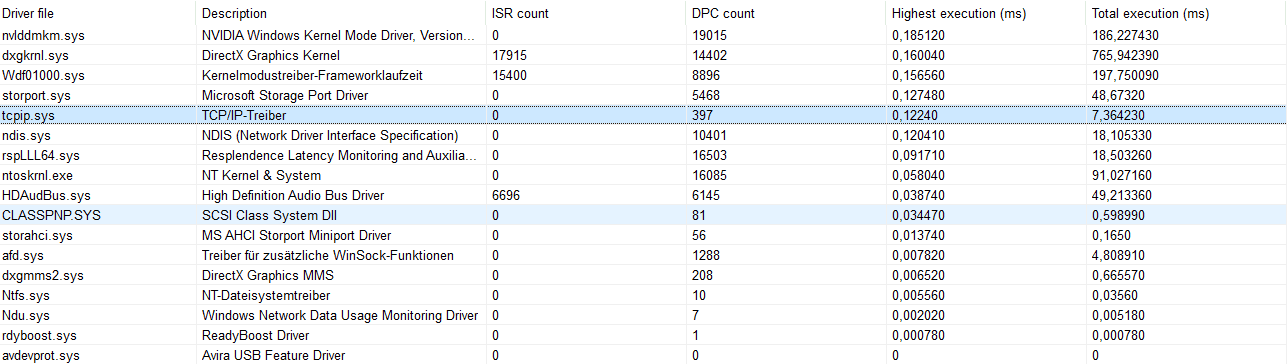

DPC Latency schaut garnicht gut aus. Ja, alles im grünen bereich, aber hoher grüner Bereich.
Schau mal ob du neue Treiber für Mobo Chipsatz, Wlan, Audio usw. findest.
Wenn du Treiber geupdatet hast bitte noch mal DPC checker laufen lassen.

UEFI Einstellungen habe ich alle mal durchgeschaut ich sehe nichts was ich hätte falsch machen sollen. Habe eigentlich alles auf AUTO gelassen bis auf die SoC-Spannung (https://www.hardwareluxx.de/community/threads/usb-geräte-verlieren-für-einige-sekunden-die-verbindung-zum-pc.1277295/post-27688313)

Der DPC Checker schaut doch schonmal deutlich besser aus. Ca. 50% schöne niedrige Balken..
Gibts auch noch neue LAN Treiber, USB Treiber oder so?
PS: Wenn du den Checker ein bischen laufen lässt - gibts da irgendwann mal fiese rote Spikes? Oder wenn Youtube läuft?
(Youtube = Daten über Lan/Wlan und noch Ton über Audio. Also viele flitzende Daten. Wenns ein Thema gibt sollte das im DPC sichtbar werden.)

So und nun der Latenzy Checker (es lief Youtube nebenbei während ich das hier schrieb)

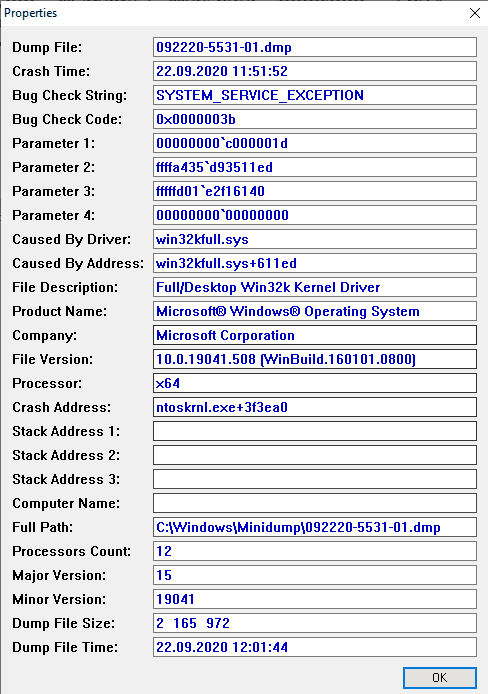

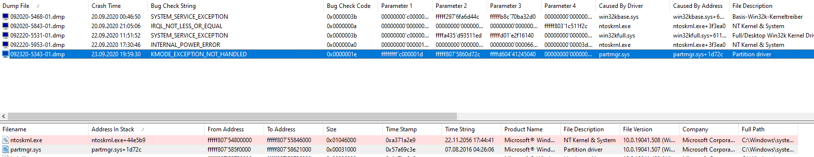

Der letzte Bluescreen war auch irgendwie immer auf die gleiche Systemdatei zurückzuführen:

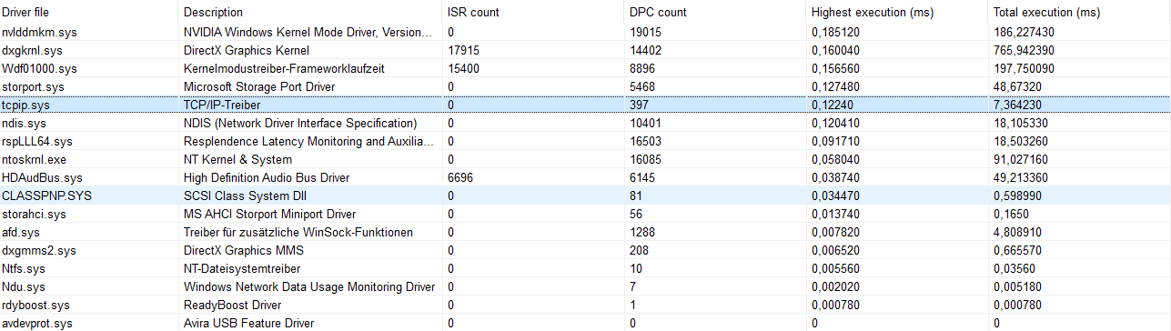

Ich habe mal ein anderes Latency Programm probiert (LatencyMon) und hier sieht man sogar welche Treiber für die längste Latenz verantwortlich sind, aber ich finde im vergleich zu anderen Grafiken die ich sehe sehen meine Werte recht ordentlich aus:

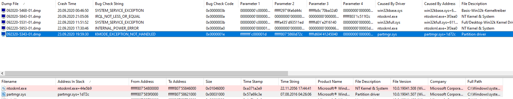

Hier die letzten 3 BlueScreens (nach dem Neuaufsetzen): 2xSYSTEM_SERVICE_EXCEPTION, 1xDRIVER_IRQL_LESS_OR_EQUAL. Immer war die Datei ntoskrnl.exe irgendwie involviert.
Im Prinzip kann man mit einem DVD-Laufwerk nichts falsch machen wenn damit ein Datenträger erstellt wird, da es aber nicht eindeutig ist was/wer den Fehler verursacht würde ich die Windows-Boot auf einem anderem Rechner mit anderem Laufwerk erstellen, einfach um möglichst auszuschließen, das das bis jetzt verwendete DVD-Laufwerk eine Macke hat und fehlerhafte Datenträger erzeugt.
NTOSKRNL.exe ist der Windowskernel, wäre möglich das die EXE korrupt ist.

Wieso ist den bei dir rdyboost.sys (ReadyBoost) aktiv?
Das dient der Beschleunigung einer HDD mit einem USB Stick, als Zwischenspeicher für oft genutzte Dateien.
Den Dienst würde ich mal deaktivieren, nicht das er Versucht darauf zuzugreifen, wenn kein USB Stick gesteckt ist.

Ich habe gerade geschaut ich habe keinen Readyboost Dienst in den Diensten und auch keinen Superfetch. Wie dieser Readyboost Treiber gestartet wird weiß ich nicht.

Vor kurzem wieder ein BlueScreen:

@Phantomias88 ich finde im UEFI nichts zu HPET dort wo es normalerweise sein sollte:
Auch über die Eingabeaufforderung mit Admin sagt das System findet nichts dazu:
Ok, probier mal "bcedit /set useplatformclock no"
Oder gehe im Geräte-Manager auf den Hochpräzisionsereignisszeitgeber mit rechts klick das Menü aufrufen und dann ausschalten auswählen.
