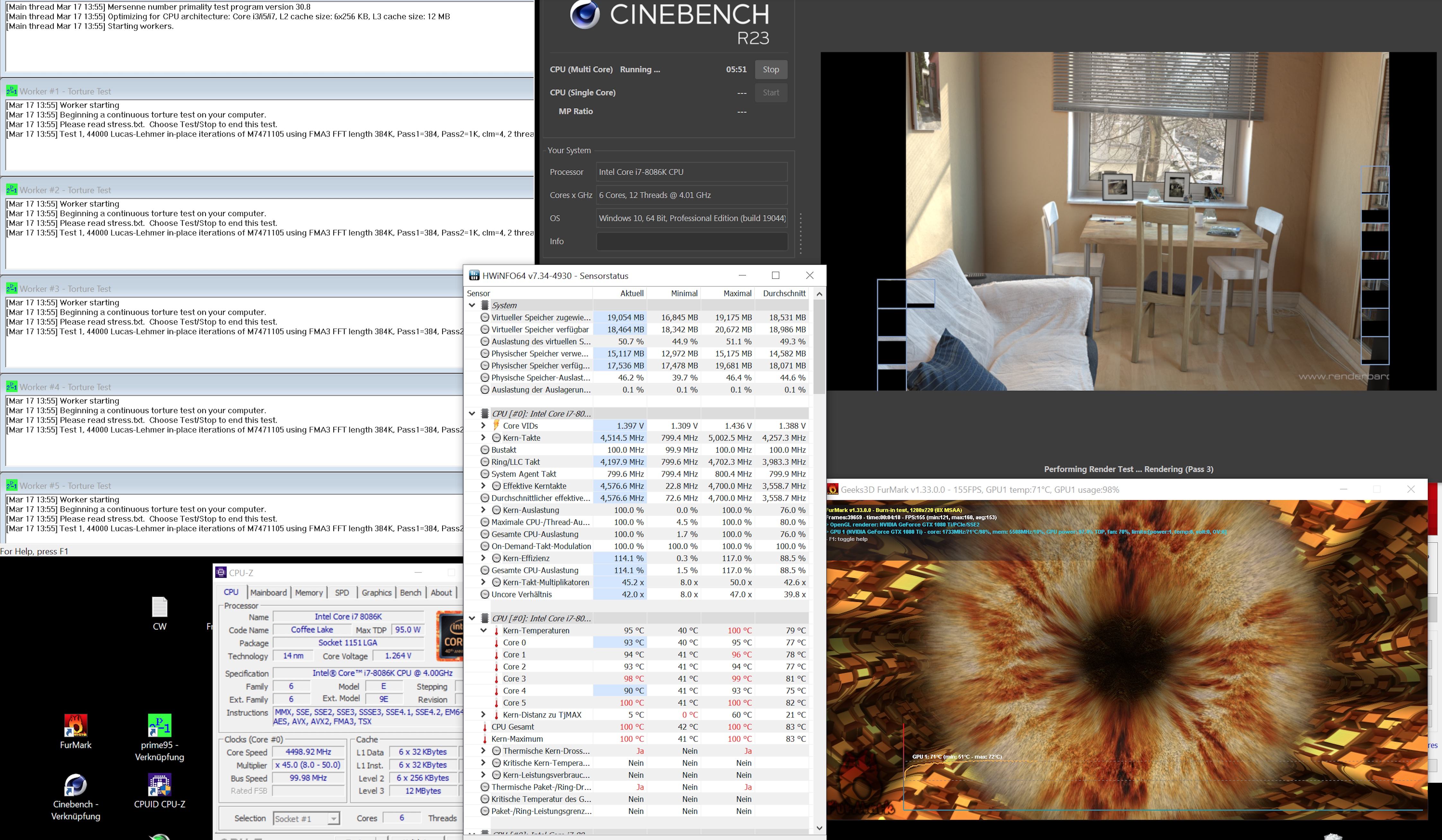

Oft wird bei so einem Verhalten ein Problem vom Netzteil und/oder Grafikkarte angesprochen. Also habe ich mein System auf 100% ausgelastet, um möglichst dieses Verhalten zu forcieren, leider ohne Ergebnis. Futermark inkl. Xtreme burn-in, Prime und C23 gleichzeitig laufen lassen. Somit die Grafikkarte & CPU gleichzeitig voll ausgelastet, man sieht natürlich auch schön, dass die CPU dann runtertaktet weil eben zu heiß. Das passiert aber nie in Games, die Grafikkarte dümpelt immer iwo bei 40-50%, die CPU um die 50% bei ca. 60-70°C.

Ein Prime+Furmark-Test ist nicht vollständig. Der simuliert dir keine Lastwechsel (und an denen hat man früher zuerst malade Elkos erkannt), außerdem wird nur minimal GPU-VRAM belegt, und besonders viel RAM auch nicht. Ich hatte schon mal den Fall, daß mir binnen Minuten der 7-Zip-Benchmark einen Fehler an den Kopf geworfen hat, während Prime95 völlig ungerührt lief.
Ich würde nochmal das BIOS-Setup komplett durchgehen, irgendwas muß sich ja geändert haben. Welches BIOS ist eigentlich drauf, vermute 4.40H oder 4.40?
Nachdem alles auseinandergerupft war (also vermutlich auch alle Stromkabel ab?), würde ich mal mein Augenmark auf die angezeigten Spannungen richten. Was sagen denn +3,3V und +5V im Prime+Furmark-Test?
