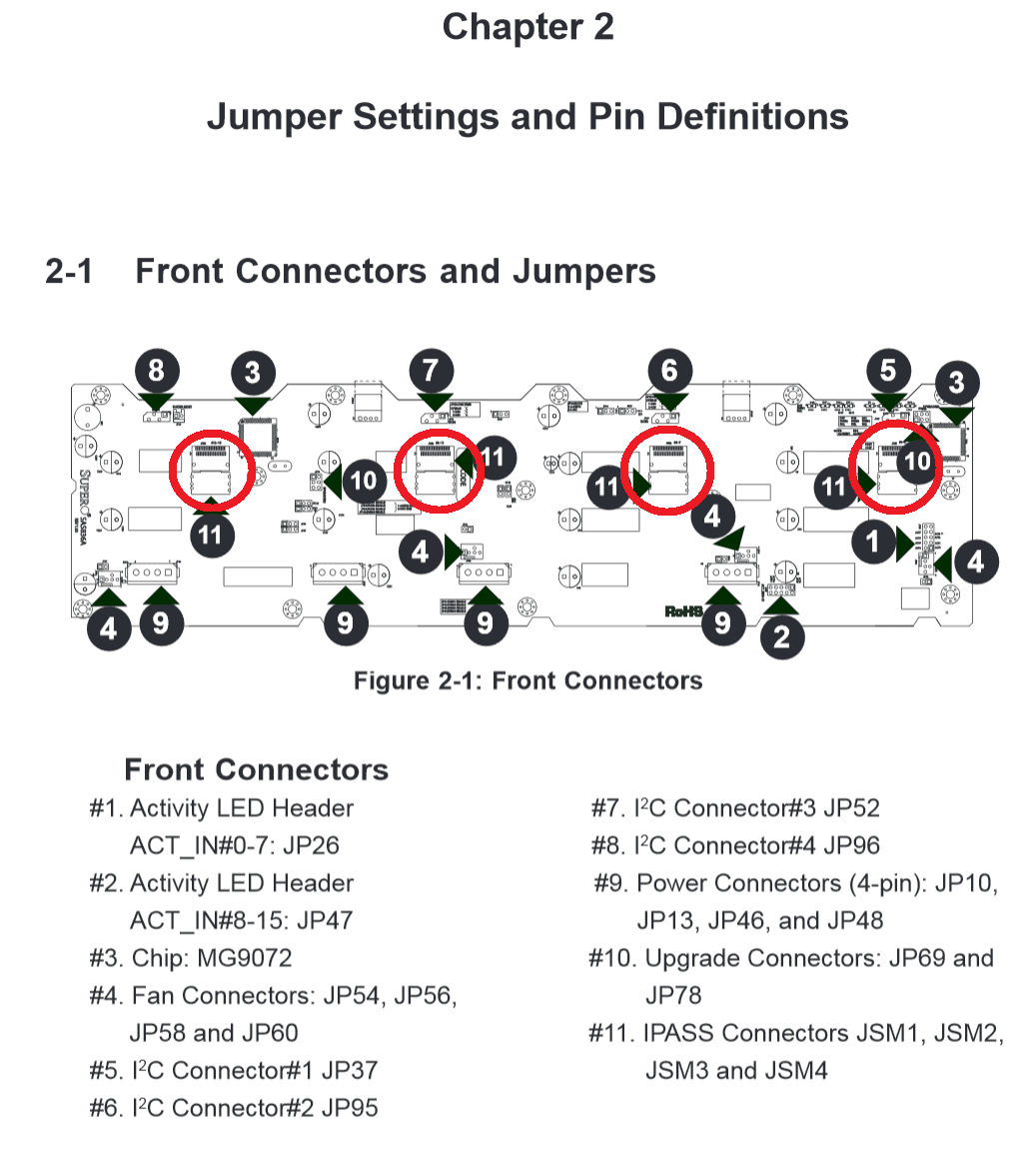

Der Adaptec HBA hat 4xSAS HD SFF-8643 Anschlüsse. Auf der Backplane (BPN-SAS-836A) des Supermicro Chassis finde ich an der Rückseite Anschlüsse für 16 SAS/SATA HDDs, aber an der Front "nur" IPASS/I2C-, Lüfter- und 4x 4-Pin-Stromanschlüsse. In der ganzen Anleitung der Backplane finde ich nichts dazu, wie ich die Ausgänge des HBA mit der Backplane verbinde.
Oder verbindet man die HDDs direkt (wie bisher in Desktop-Gehäusen) mit SAS-auf-4-SATA-Kabeln mit dem HBA? Aber wozu hat dann die Backplane Anschlüsse für die HDDs?
Anleitung Backplane: http://www.supermicro.nl/manuals/other/BPN-SAS-836A.pdf
Anleitung HBA: http://download.adaptec.com/pdfs/user_guides/adaptec_hba_controller_iug_12_2015.pdf
Edit: Ok, vielleicht habe ich immer noch ein Gehäuse mit der falschen Backplane am Wickel, und ich brauche ein TQ-Gehäuse mit dieser Backplane: http://www.supermicro.com/manuals/other/BPN-SAS-836TQ.pdf
Also das Gehäuse was du oben verlinkt hast hat an der Backplane 4 Sff-8087 Stecker einer für je 4 HDDs.
Um die Backplane mit dem Adaptec HBA zu verbinden brauchst du Sff-8643 auf Sff8087 Kabel.
Die TQ Gehäse kannst du dir Sparen diese haben dann 16 einzelne Ports. Wenn du schon ein neues Gehäuse kaufe willst dann nimm das Oben verlinkte da hast du dann weniger Kabel die den Luftstrom verschlächtern.
Hier mal ein passendes Kabel: https://www.alternate.de/html/product/1089809?gclid=CIatwp6zp8oCFYWfGwod0VgL-g
Davon brauchst du dann eben 4 Stück.
