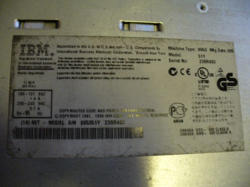

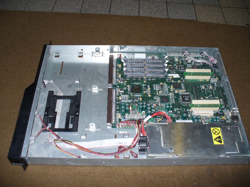

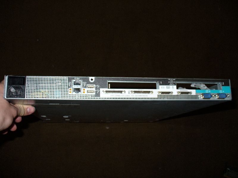

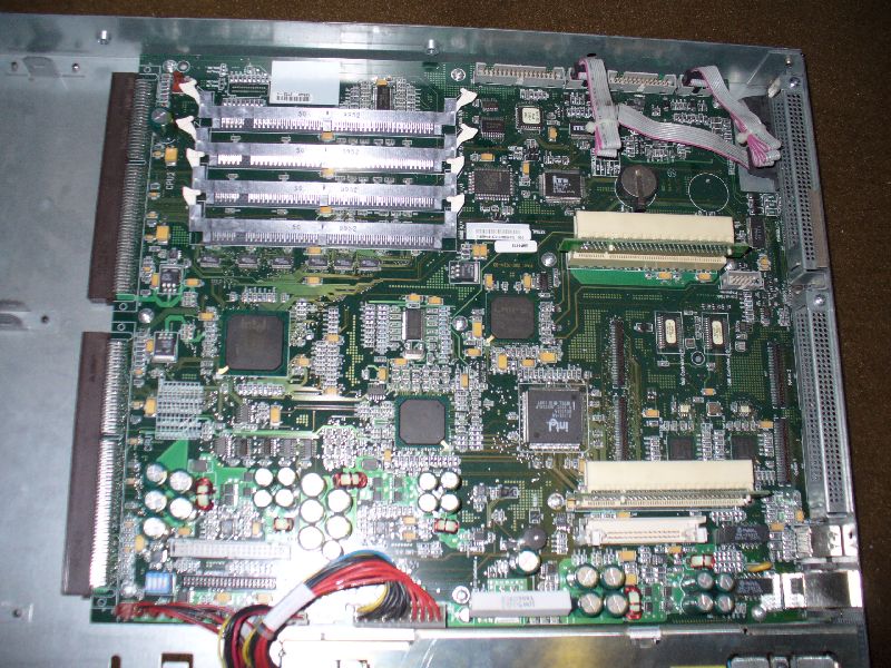

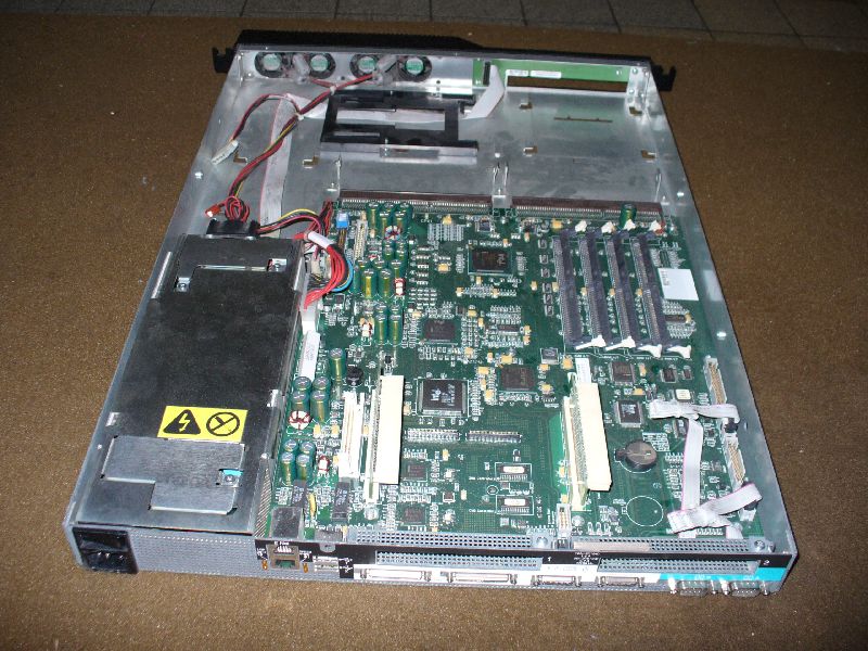

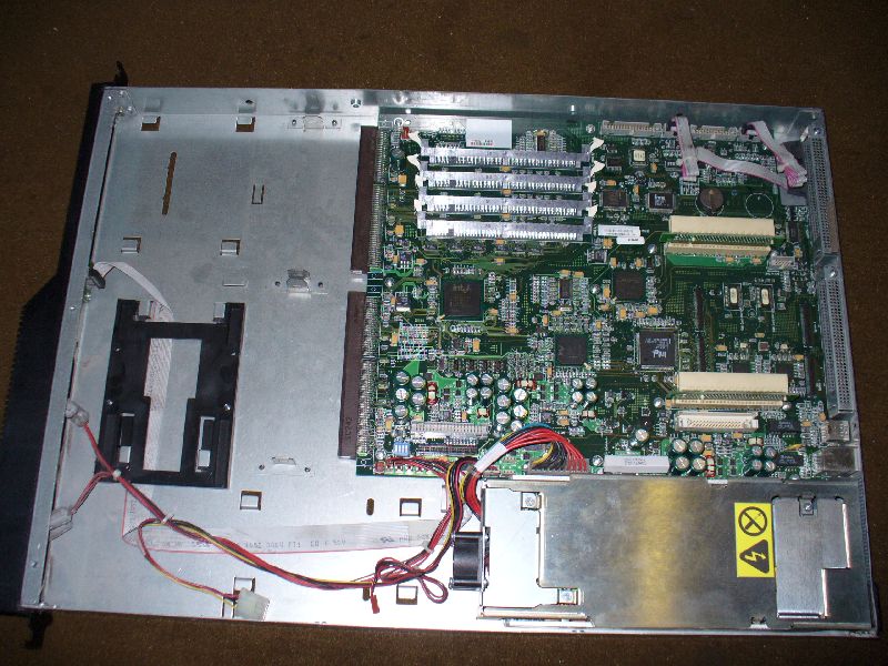

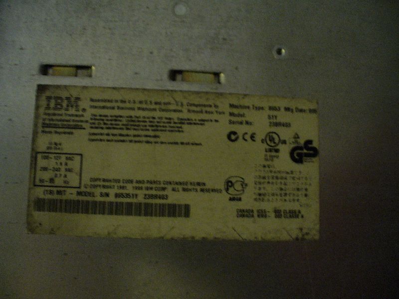

hätte ein IBM Netfinity 4500 gehäuse da... => interesse (dan mach ich mal bilder, allerdings mit eingebautem mobo).
ja, ist 1HE ;)
werd heut mittag Bilder machen ...
Es ist momentan noch das Dual P3 Slot2 Board eingebaut, aber schu es dir dann auf den Bildern an....

hmm, ich weiß net, ob das wirklich für ein normales board geeignet ist, da ich (erst jetzt) gesehen hab, dass das Board nur einen ATX stecker hat. Die Molex werden dann vom MoBo verteilt!!
PS: gleich gibt´s Bilder ;)
€dit: sodele ;)
Erstmal sorry, es ist "nur" ein 4000, kein 4500!
das Slim CD LW und die int. Anschlusskabel wären (wenn vollständiger kauf) dabei.
Anschlusskabel für die flachen Anschlüsse hinten hab ich leider nicht.
hätte auch noch Rams und 2Steckkarten für nicht verwendete CPU Slots.
naja, kann man nichts machen... war ja nur ein angebot :bigok: (hab inzwischen noch andere interessenten :d )
