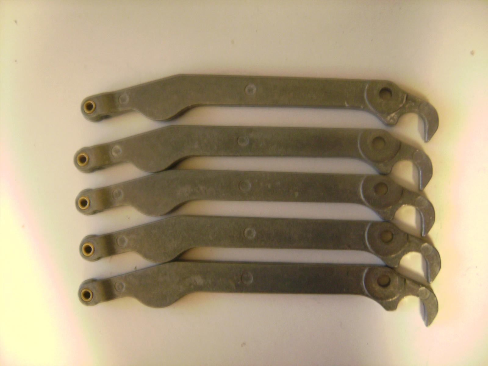

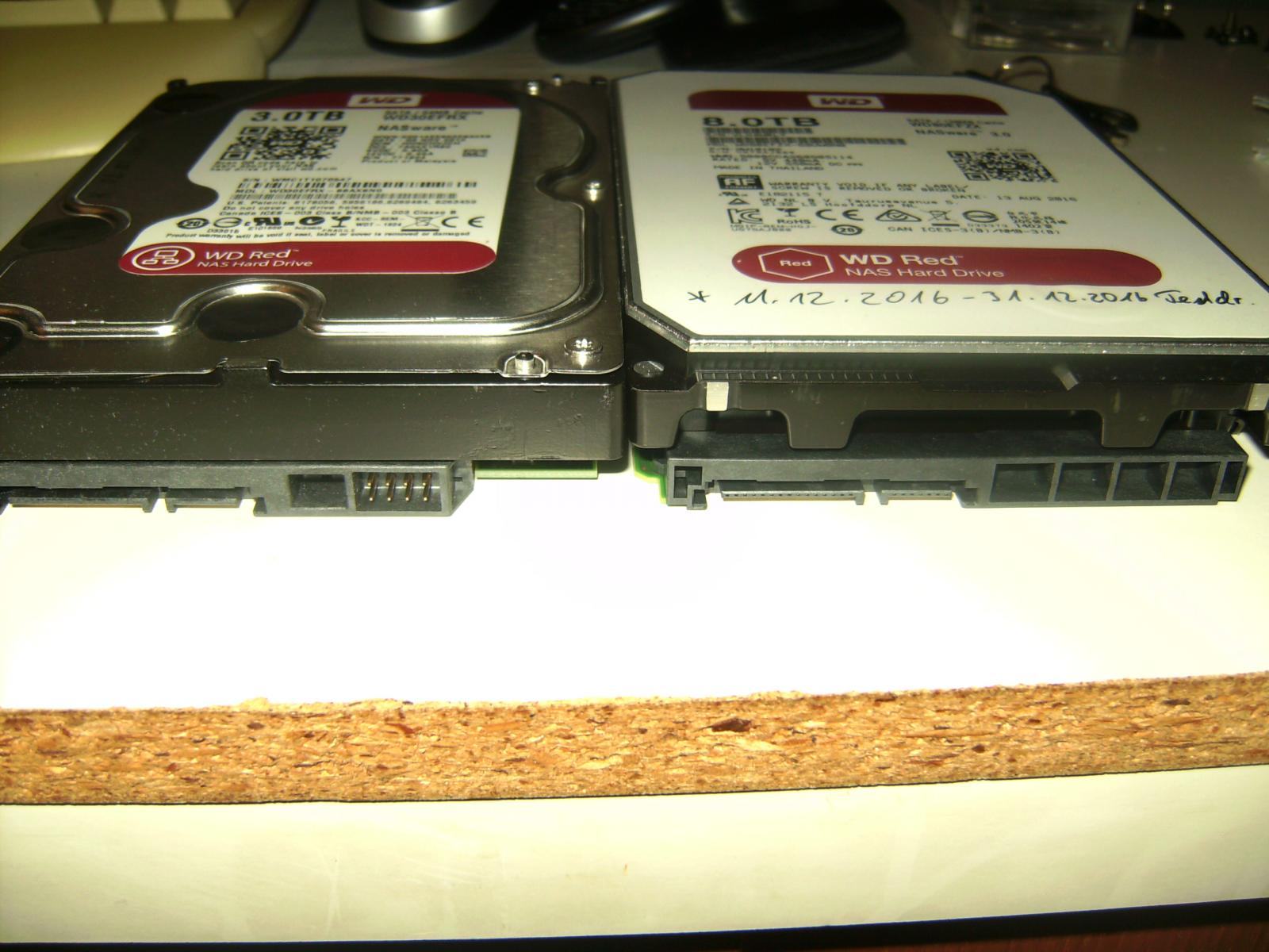

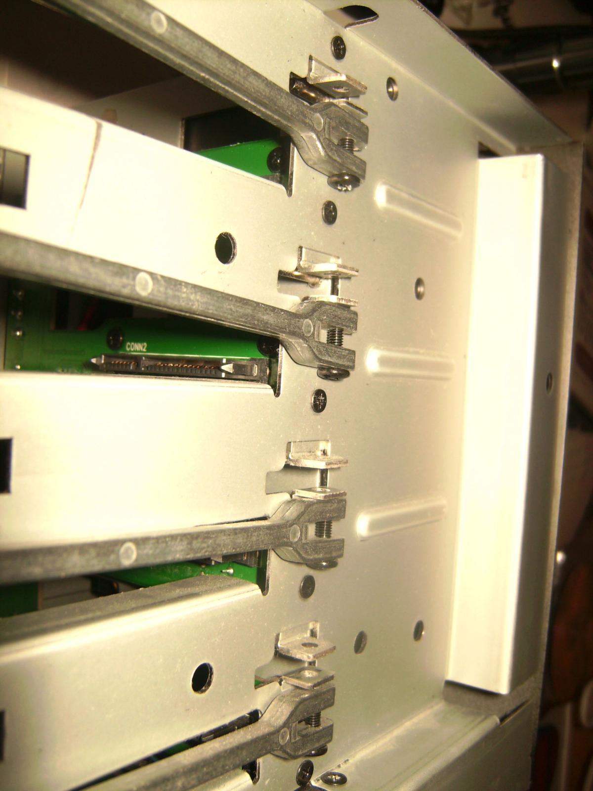

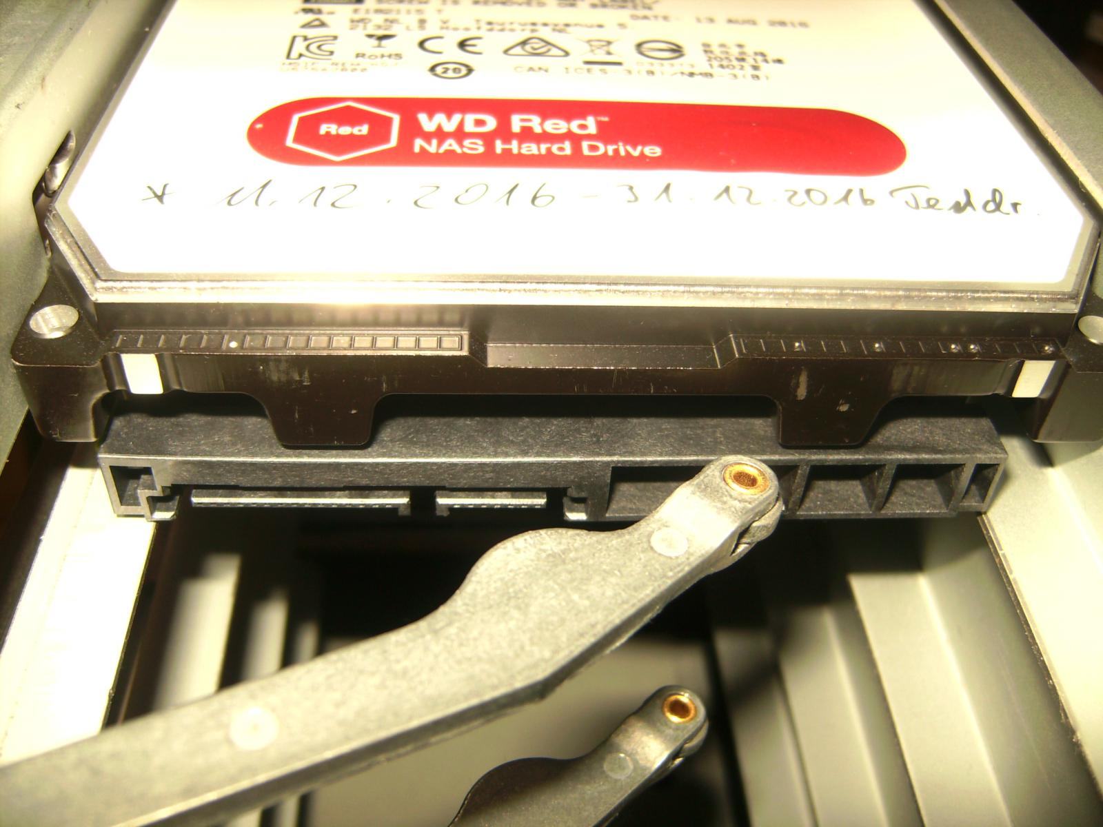

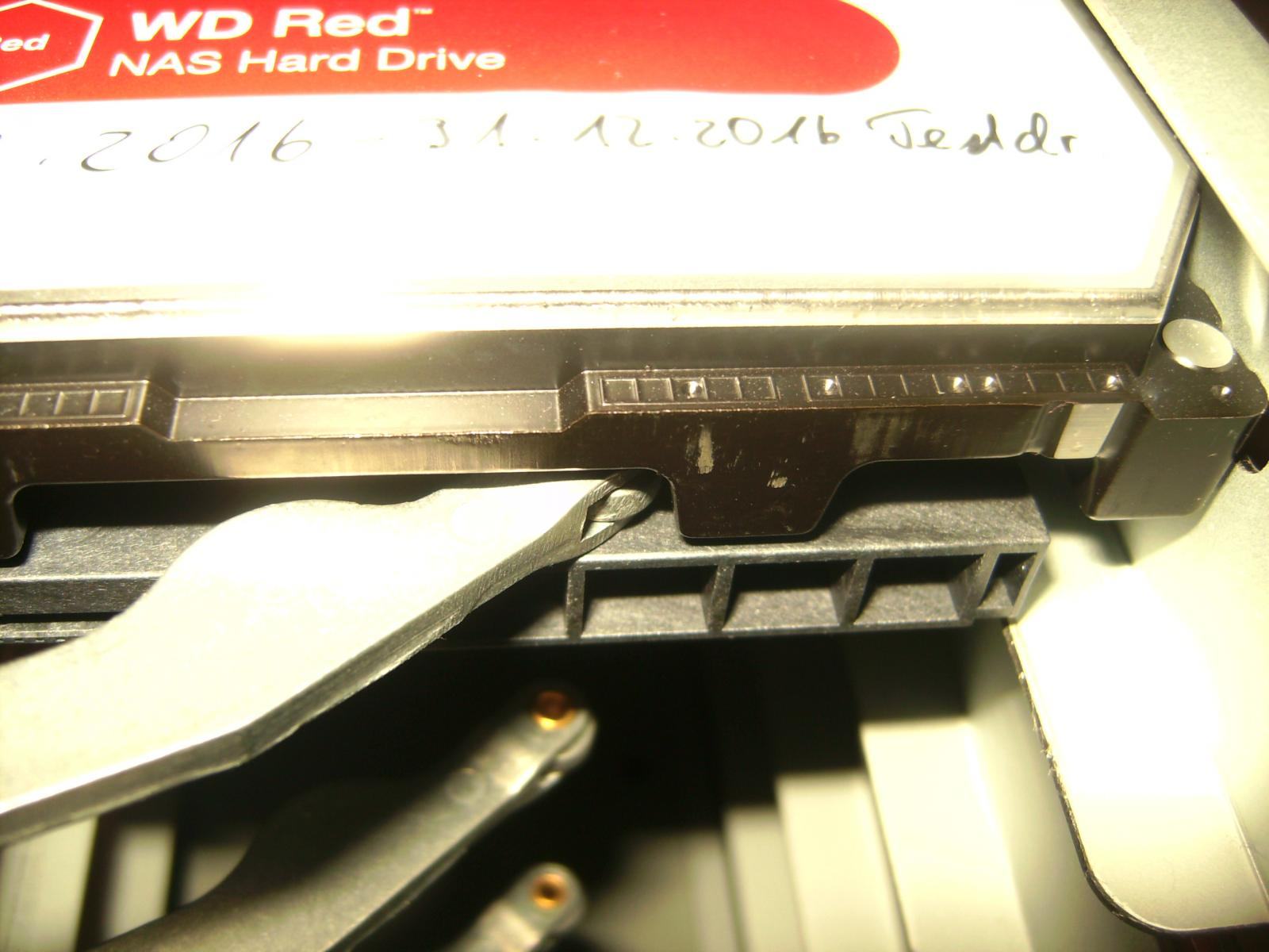

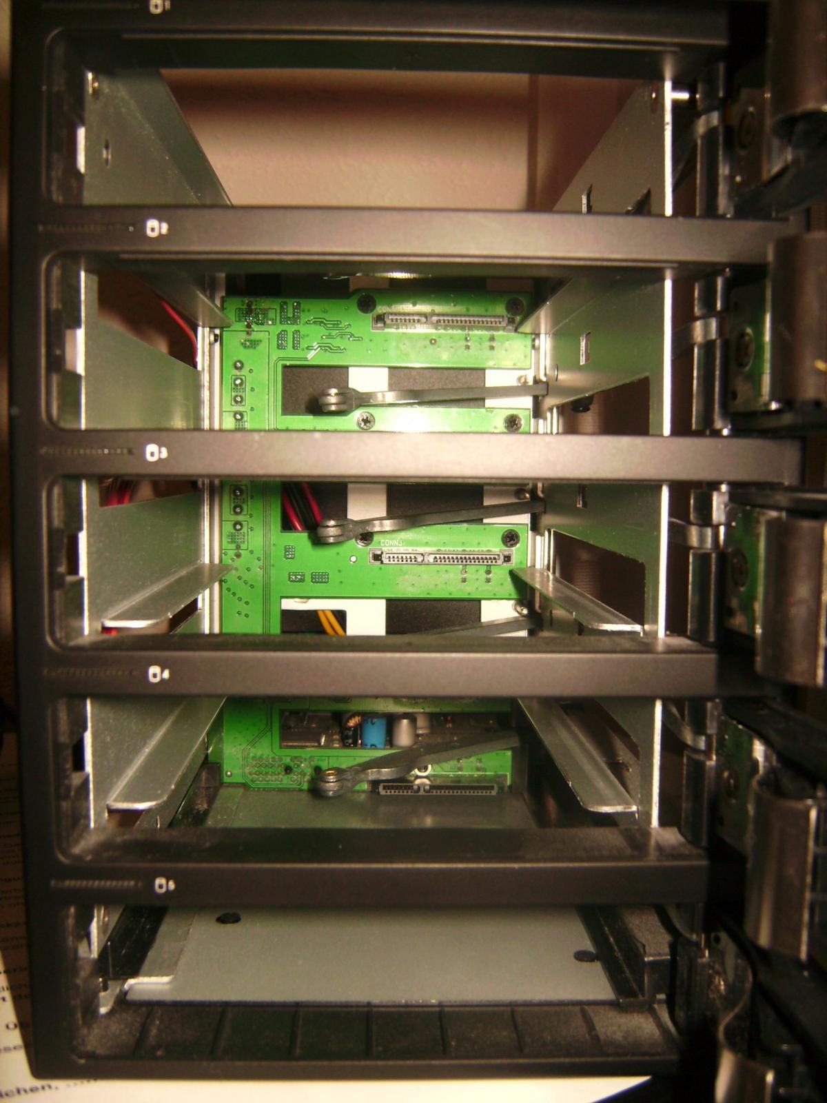

WD Red-Festplatten lassen sich nicht einschieben:
Ein Grund:
Links WD RED 3TB, rechts WD RED 8TB mit Aussparungen
und weitere Gründe:
Hängende Frontklappenentriegelungen
die genau in diese Aussparung passen und somit die Entriegelung und die Festplatte blockieren.
Einfache Lösungen:
- Festplattengehäuse auf den Rücken legen oder
- Aussparung füllen

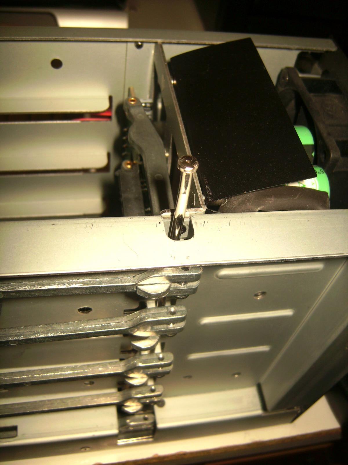

Kompliziertere Lösung:
- Gehäusedeckel entfernen
- Welle der Entriegelungsarme entfernen
- Entriegelungsarme entfernen
- oberen Winkel der Wellendurchführungen etwas nach unten biegen, so das der Arm nicht mehr wackelt
Dann das Ganze wieder zusammenbauen und mit Festplatten bestücken.
