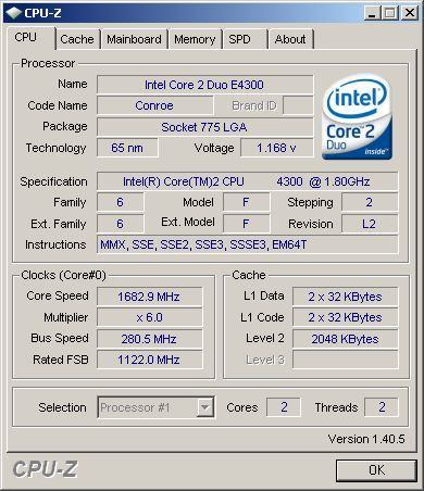

Habe noch ne Frage (erstes Intelsystem)....:
Wie bringe ich den Speicherteiler so hin, dass er das macht, was ich will ;-)
Habe bisher nur rausgefunden, dass ich den Speicher von DDR2-800 auf DDR2-667 stellen kann. Dadurch kann ich besser den FSB anheben.
Nur wie bringe ich das Board dazu den Speicherteiler zu ändern, dass ich mit dem FSB in die 300er Region komme (wobei der so nicht auf Dauer laufen soll - aber interessant wäre es schon)
Gibts da Tipps von Euch? Auszug aus dem Hanbuch (Bios) hier: http://www.eamueller.de/public/shuttle/sg33.pdf
Dnake
Andy

Also der Speicherteiler scheint nicht mitzudenken :-( Hatte zunächst für meinen DDR2-800er alles auf SPD (? - lt Bios-Auslesen eben) einstellen lassen und dann den FSB erhöht. Da mag dann der Speicher irgendwann nimmer. Also auf 667 zurückgestellt - und nun komme ich auf FSB 280 stabil (dualPrime >1h). Aber der Speicher wird mit ca. 467 angesprochen - Teiler 5:3 (mein Speicher hat nur bis PC800 Daten im SPD eingetragen - darf also nicht mit 467 angesprochen werden (wäre ja ~935).

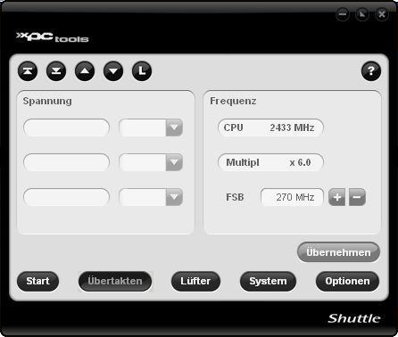

Neues XPCTool von Shuttle
Servus,
Lüfterproblem ist erledigt!
Das neue (Version 1.7) XPCTool von Shuttle (unter Support - bei den Treibern und Bios'sen) unterstützt den SG33G5. Damit lässt sich zum Einen die Lüftersteuerung programmieren (bild unten bis 35°C Lüfter aus und dann langsam anlaufen - und bei 'grosser Hitze' dreht der Lüfter auf), zum Anderen der FSB verstellen (unter Windows)
Hoffe es nutzt dem ein oder anderen Nutzer :-)
Gruss
Andy
