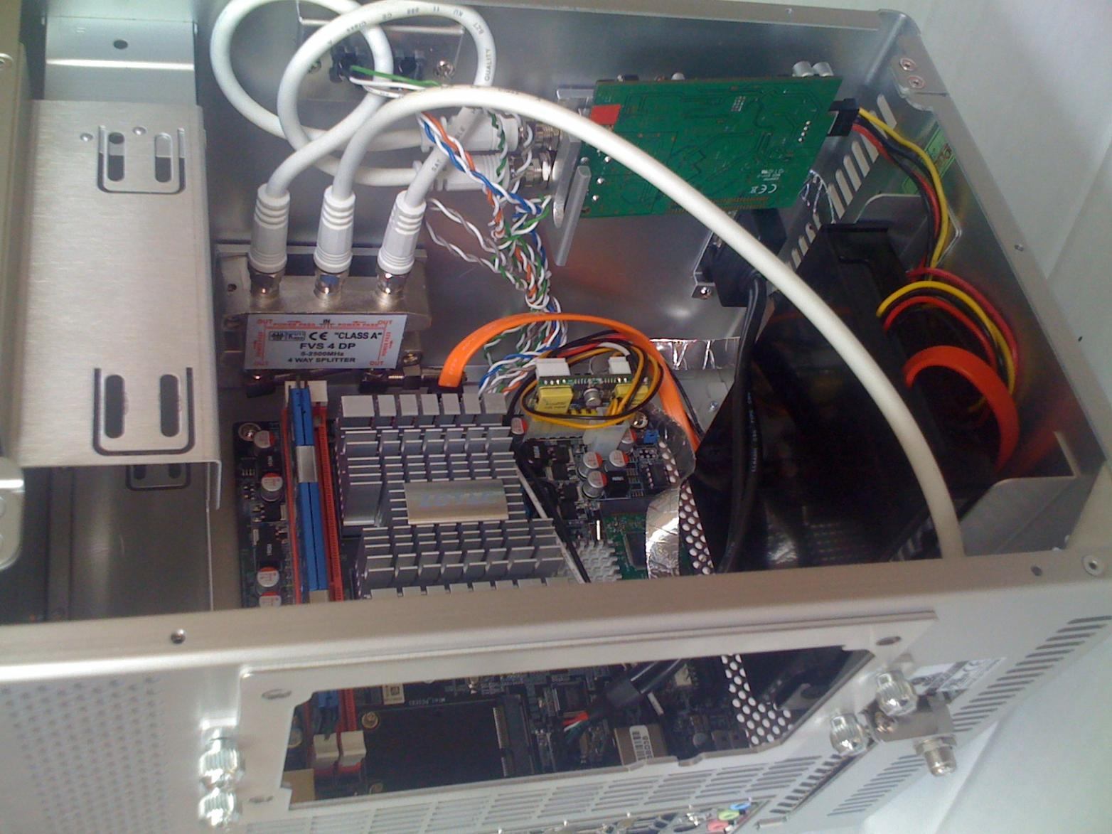

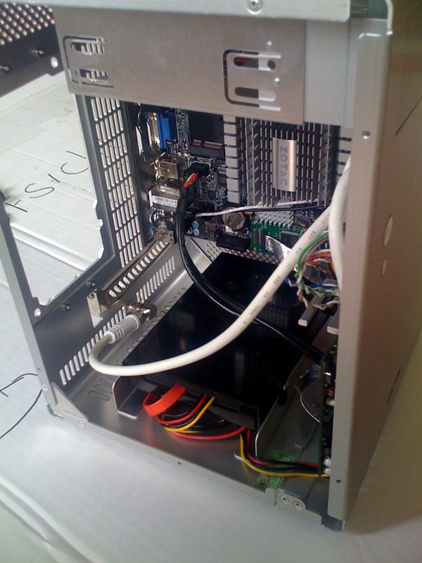

Für die die nicht wissen worum es geht ...
Ich hab da auch noch ein paar Bildchen von meinem TV-Server die hier gut hinpassen sollten!
Das System besteht aus folgenden Komponenten ...
Zotac NM-10 ITX Wifi
2GB Kingston HyperX DDR2-RAM
250GB 7.200rpm Seagate HDD im Scythe Quite Drive
PicoPSU mit 90W + 80W Morex Tischnetzteil

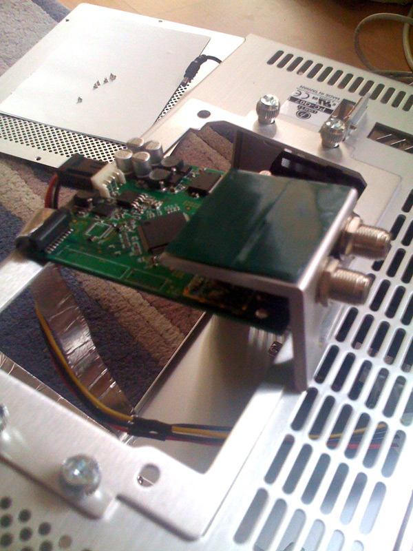

und das Wichtigste, eine Digital Devices DuoFlex S2 miniPCIe! (alles ist für Unicable ausgelegt und für den Platz für eine zweite Duoflex ist auch schon gesorgt)

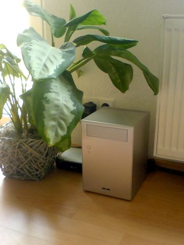

Das Gehäuse ist glaub ich eindeutig (LianLi PC-Q07)!
Bald wird auch noch eine SSD (ST Ultradrive GX2 32GB) als Systemplatte ihren Platz dort finden!
