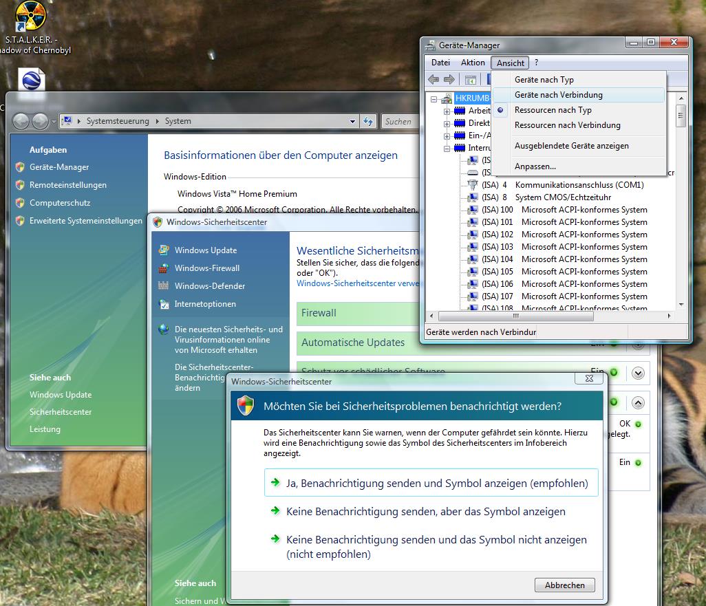

ich hab die UAC in der systemsteuerung deaktiviert aber schon ewig weil die derbe nerft... nur jetzt nerft immer der sicherheits hinweis.....
Hinzugefügter Post:
hab beim geräte manager bei ansicht geräte nacht typ gemacht aber hab nirgends diese anforderung gefunden.....
die nervenden Warnungen kann man auch dort ändern ,abschalten ...im Bild auch der Gerätemanager ... Resourcen nach Typ :)
ein SATA Kontroller und der Onboardsound teilen sich einen IRQ ...hmmm ,ansonsten siehts gut aus ...wenn die Ruckler bei Festplattenzugriffen erzeugt werden , hast du ein kleines Problem (nur wenn an diesem Kontroller eine Festplatte mit viel Aktivität ist ,.erzeugt diese beim Taktgeber "Soundkarte " da Ruckler ) ... ich denke eher nicht !
