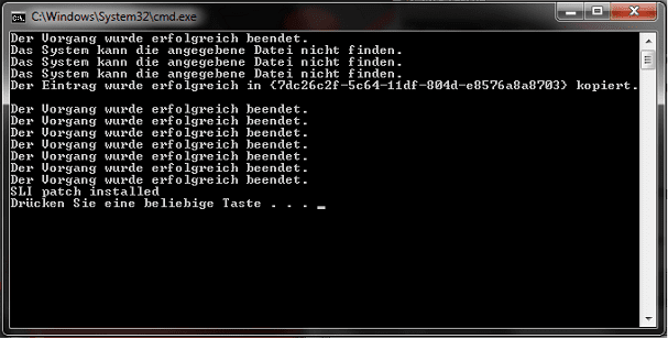

Ich habe aber immer noch das problem das der Windows Boot SLI enable nicht funktioniert und er mich immer wieder zum Starthilfe reperatur vorgang schickt!
Wenn ich den patch installiere steht auch in den oberen drei zeilen das er 3 dateien nicht ausfindig machen konnte. :/
Der rest der installation funktioniert einwandfrei!
Kann mir einer sagen woran das liegt?
CommandLine als Admin ausgeführt? Start\Programme\Zubehör Rechtsklick auf cmd - als Admin. ausführen ...
Dann in das Verzeichnis wechsel, wo du die Dateien entpackt hast - cd c:\blablabla
dann den Patch starten.

Hab jetzt Windows neu gemacht( musste ich sowieso) und den Treiber neu installiert und alles. Wenn ich jetzt den Patch starte, kommt folgendes :
attachment.php
Es wäre nett, wenn du das Bild auf maximal 900x900px und 400KB verkleinern würdest.:wink:

Okay, danke dir! Habs grade gemacht, kamen zwar Fehlermeldungen dass er bcdedit nicht finden konnte, aber ich werd jetzt einfach mal neustarten und schauen was pasiert ;)
