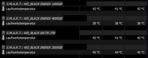

bei mir zwischen 38-45°C idle - alle NVMe's sind unter dem ASUS MB Kühler verbaut (X670E-F)
Airflow im Gehäuse vorhanden. Keine weiteren Lüfter die speziell die NVMe's kühlen sollen
GraKa Zero Fan aktiviert, wenn die GraKa Lüfter laufen sind die NVMe nochmal gut 10° kühler
