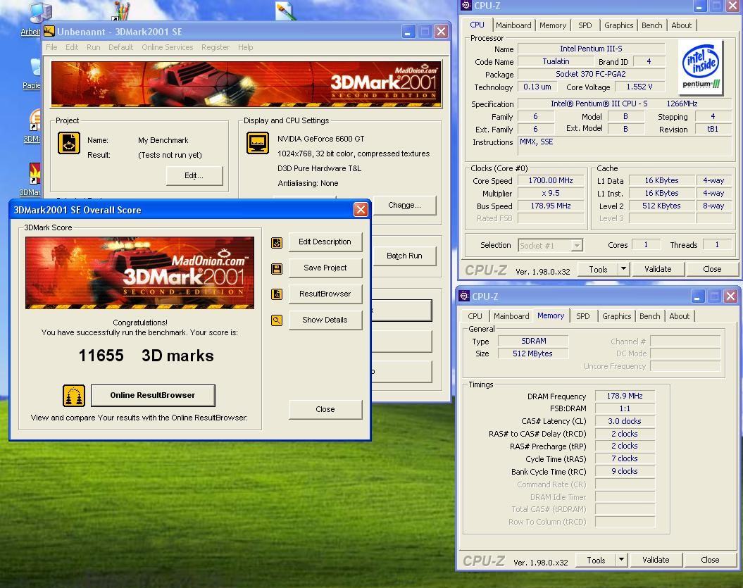

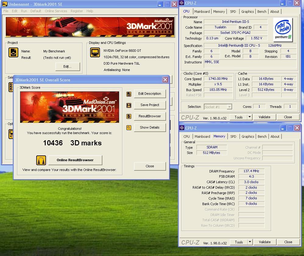

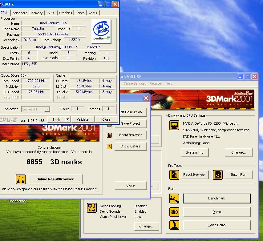

@käfdox sehr interessant. Kommst du mit dem FSB noch höher ggf mit RAM Takt -33 MHz im BIOS? Mich würde interessieren was die 6600GT mit macht. Die scheint gut zu gehen. Meine FX 5700VE steigt in dem Bereich in etwa aus. Die 6600GT hat einen Brücken-Chip auf AGP, oder - glaub native AGP gabs gar nicht... Ich bin überrascht, dass die das packt. Die Radeon Karten, die ich hier hab kamen nicht gut mit hohem FSB zurecht (9200, 9500 & 9700) bin gespannt, was deine X800 dazu sagt. Was hast du für RAM drin?
Ja mal schauen wann ich Morgen Zeit habe, ram ist ein 512MB Kingston PC133 und wegen derX800 die muß ich im Keller erstmal finden.
@3faltigkeit FSB 183 rennt noch durch den 01er,was ab 185 aussteigt kann ich noch nicht sagen.
Denke mal der PIII-S will mehr Saft.
Wie du siehst Speicher A-Syncron mehr CPU-Takt weniger Punkte.
