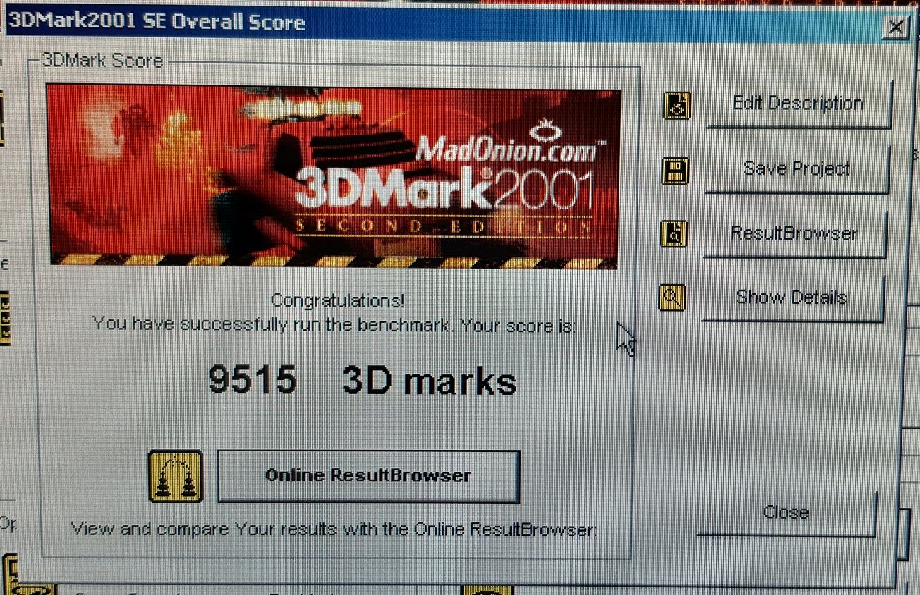

Ich hatte beim Wiederaufbau weniger OC im Kopf sondern nur einfach einen lauffähigen PC mit dem Retrokram. Die Hürde ist dabei der VIA selbst gewesen, der den AGP 4x nicht mag - ich konnte ihn aber durch tricksen mit den verschiedenen Treiberversionen stabil ans laufen bringen.
Der VIA ist nicht der schnellste, deswegen komme ich "nur" auf 9000 Punke bei 1.4GHZ bzw 9500 bei 140MHZ FSB (1.473MHZ) mit einer Quadro 4000 (6800xx bzw. NV40 Chip)
Anhang anzeigen 726856 Anhang anzeigen 726857

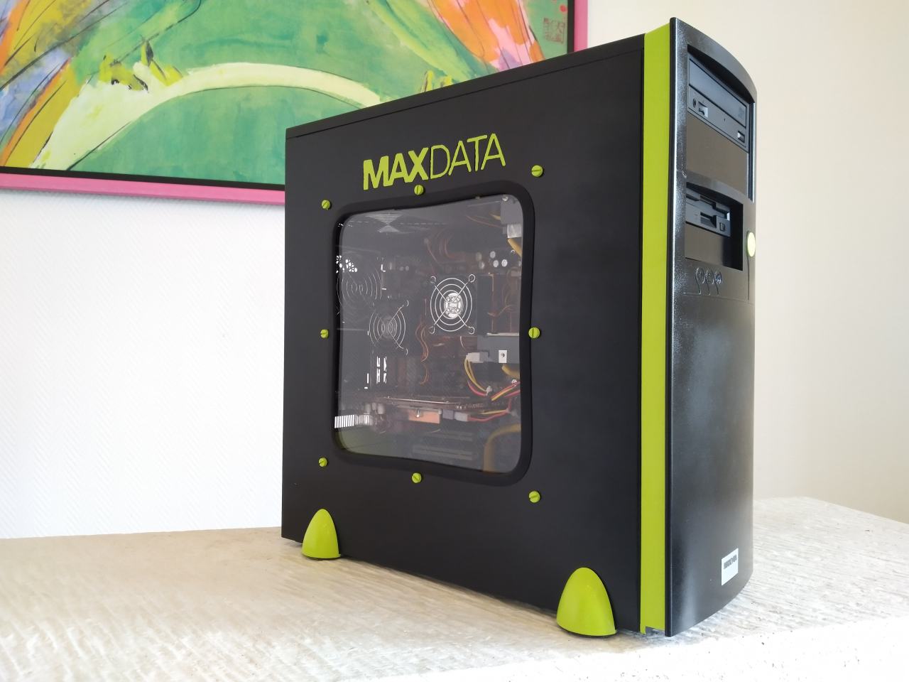

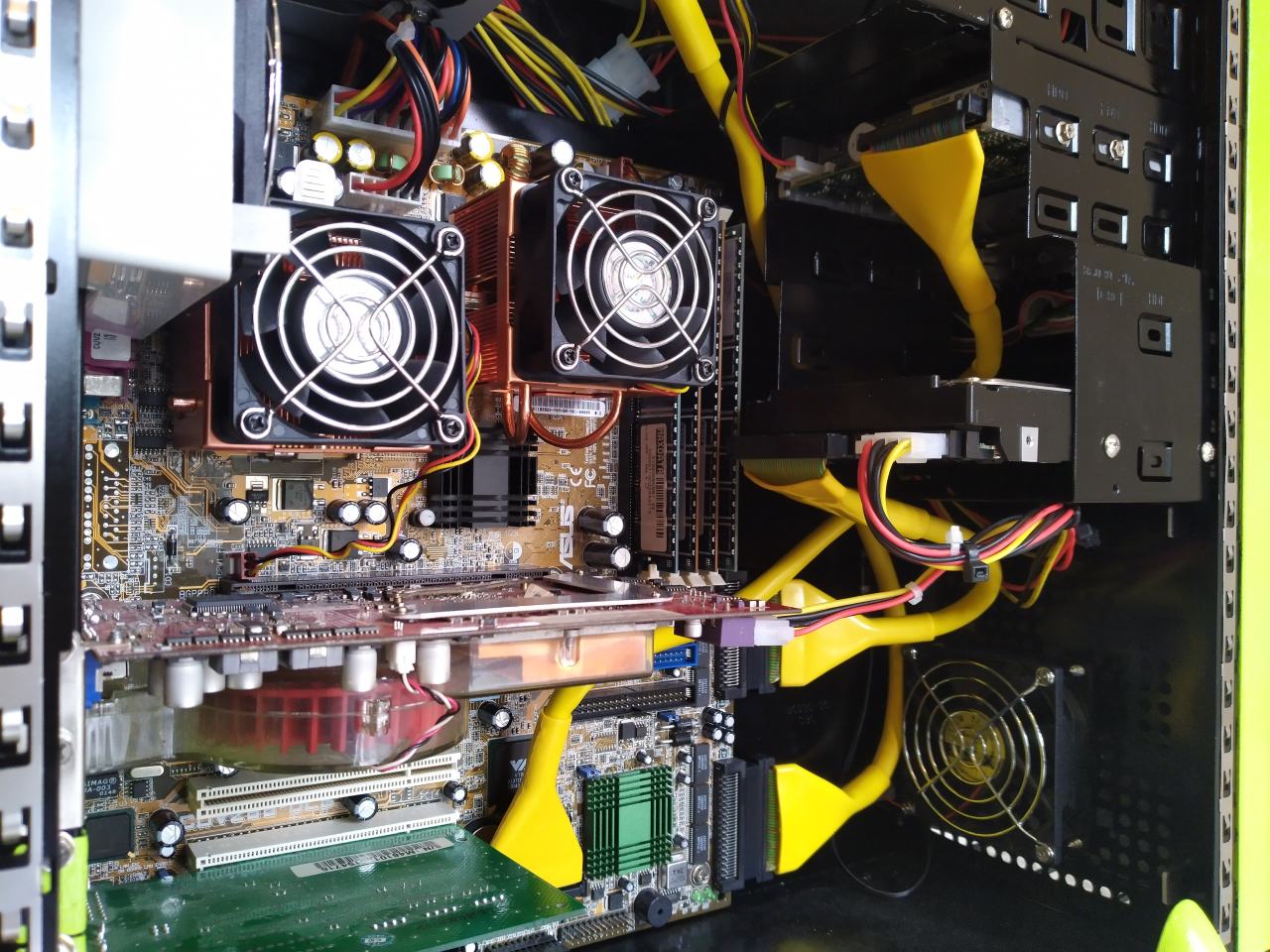

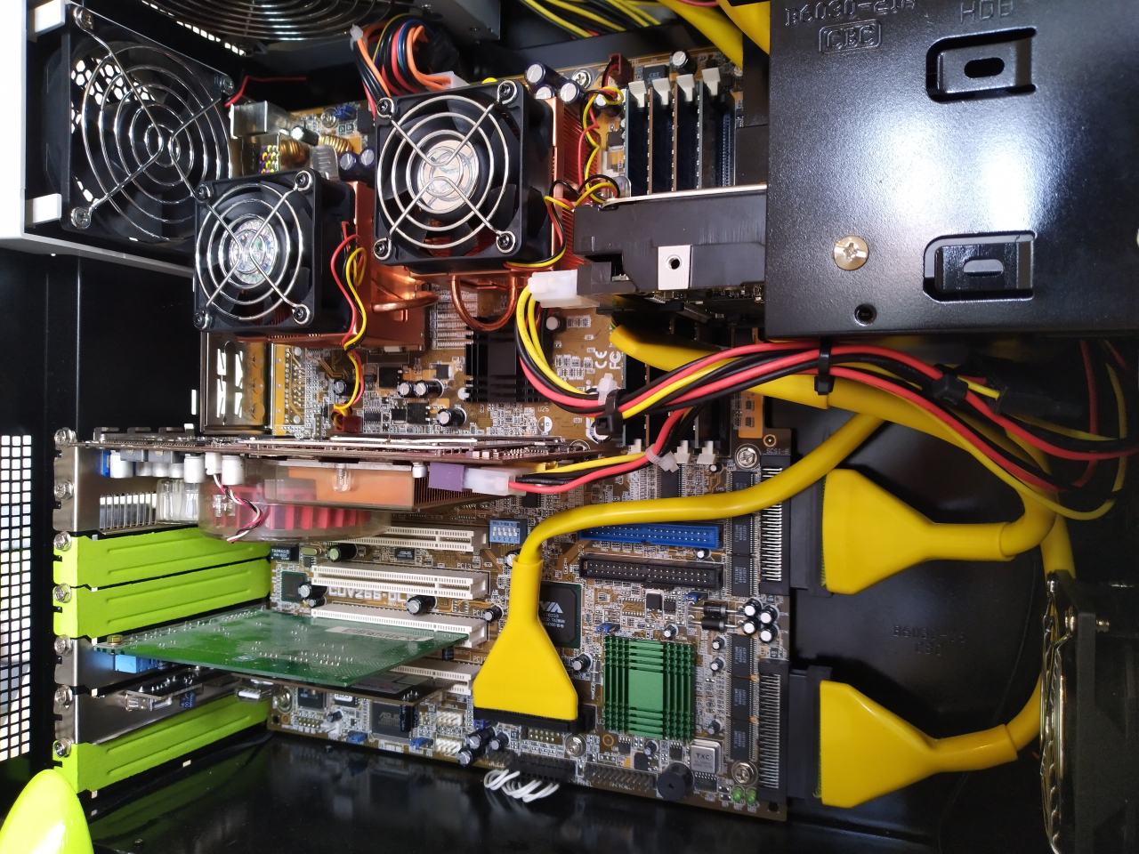

Verbaut ist:
- 2x Pentium III-S Tualatin 1,40 GHz, 133 MHz FSB, 512 KB Cache, inkl. Adapter aus Südkorea
- 2x Cooler Master HHC-L61 mit Lüfter 60x60x25 ~3000 RPM
- ASUS CUV266-DLS Rev. 1.03 mit Bios Rev.001 inkl. Tualatin Microcode
- 2048 MB, 4x NANYA 512 MB, DDR-400MHz-CL3 @ DDR-266MHz-CL2
- ASUS ATI Radeon X850XT PE AGP
- SCSI HDD, Fujitsu Enterprise MAT3073NP, Ultra320 @ Ultra160, 68 PIN
- SCSI ODD, NEC CD-3010A, 50 PIN Adapter auf 68 PIN
- FDD, MITSUMI D353
- USB2.0 VIA VT6212L, PCI Karte
- Ethernet Intel 82559 10/100 MBit, onBoard
- SCSI Controller Adaptec 7899 Ultra 160 36-bit, onBoard
- MAXDATA Favorit 1000I Case

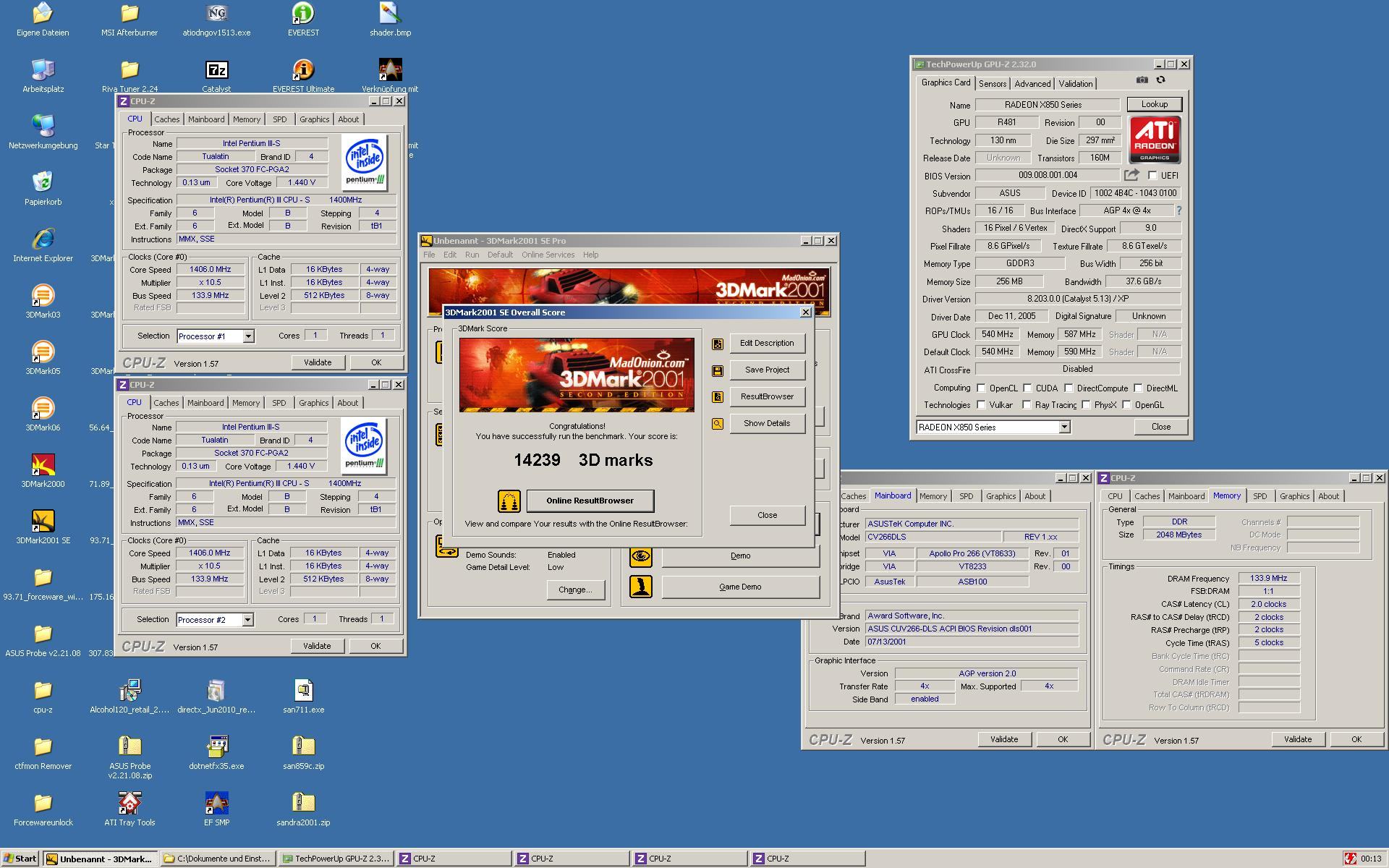

Benchmark:
Mehr geht nicht. Übertakten und sei es 2 Mhz macht alles instabil. Das Board bekommt gerade ein Recap, vielleicht wird es danach besser.

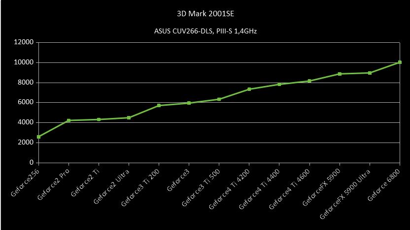

Die ATI Radeon X850XT PE schneidet im Vergleich zu den Nvidia Karten auch am besten ab:
