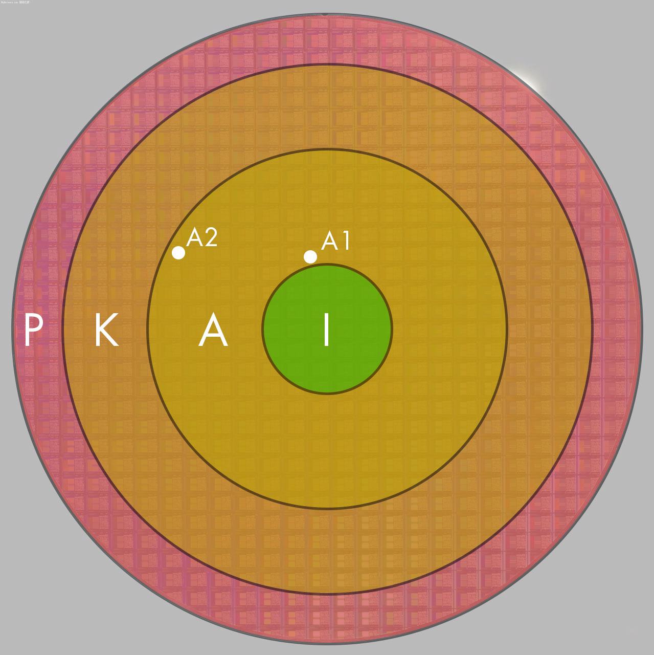

Es mag ja sein, dass sich bei HWBot "exakt" der gleiche Prozessor findet, aber das muss noch lange nicht heißen, dass die Qualität die gleiche ist, denn was gerne vergessen wird ist, dass die Qualität auf einem Wafer nach außen hin nicht in festen Grenzen abnimmt, sondern nahezu linear von der Mitte aus verläuft. Ich habe dazu mal eine Beispielgrafik erstellt, die das ein bisschen verdeutlicht:
Nehmen wir jetzt mal an das ist der Wafer deiner CPU aus Woche 0414 Substepping VPMW. Dann gibt es direkt eines schonmal vorweg zu sagen:
AMD hat immer Wochen angegeben, nie Tage, d.h. selbst WENN man Steppings in Wochen vergleicht, hat man nie den perfekten Vergleich, da 7 Prozesstage mit unterschiedlichsten Schwankungen in Material und Ausbeute.
Schauen wir aber mal genauer hin, wie gesagt wird oft vergessen, dass die Qualität zum Rand in kontinuierlich und nicht in festen Schritten abnimmt, daher sind CPUs mit "A"-Stepping immer eine Überraschungstüte, denn wenn du dir die Grafik mal anschaust und von Position A1 ausgehst kannst du glücklich sagen, dass deine "A"-Stepping CPU qualitativ fast identisch ist mit einem "I"-Stepping und somit die CPU durchaus viel Potential haben kann. Auf der anderen Seite, kann es aber auch sein, dass dein Prozessor von Position A2 stammt, also gerade noch am Rande zum "K"-Stepping und die Qualität somit auch sehr nahe an eher schon unterdurchschnittlicher Qualität liegen kann. Es ist gerade bei "A"-Steppings also immer ein reines Glücksspiel ob man wirklich noch nah am Zentrum liegt oder gerade noch so an der Grenze zum Unterdurchschnitt.
Außerdem sind nach meiner Erfahrung "V"-Substeppings i.d.R. ziemlich grottig im Vergleich zu XPMW, gefolgt von UPMW, gefolgt von MPMW.
Grundsätzlich wird die Qualität im Laufe der Zeit in der der Fertigungsprozess läuft natürlich besser, d.h. z.B. ein AQYHA aus 0435 kann durchaus, wenn die Position auf dem Wafer und somit die Chipgüte stimmt, einem IQYHA aus 0350 das Wasser reichen, aber im gleichen Zeitfenster verlieren die A-Steppings eigentlich immer, weshalb man nach Möglichkeit immer schauen sollte, dass man direkt auf "I" Steppings zurückgreift, denn die Trefferquote für eine gute CPU ist da immer höher als in den nachfolgenden Segmenten.
