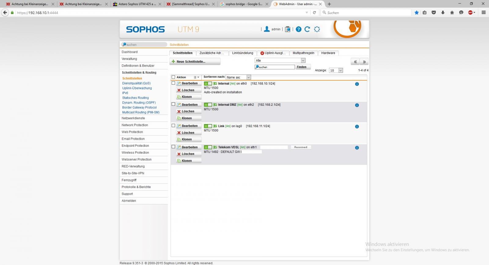

Folgendes Problem:
Ich möchte an meine UTM 3 Switche anschließen (1x Wlan, 2x Kabel)
Die Geräte sollen alle im selben Netz liegen und sich auch gegenseitig erreichen können.
Ist der Weg über einen Netzwerkbrücke in den Schnittstellen Einstellungen der richtige Weg? (Also die jeweiligen Ports einfach zusammenschalten?
Ich hatte das soweit hergerichtet, kam aber dann weder ins Internet (masquerading und firewall hatte ich editiert) noch konnten sich die Endgeräte an den verschiedenen Anschlüssen gegenseitig erreichen.
Bevor ich jetzt weitersuche würde ich mir gerne bestätigen lassen, dass ich mit der Netzwerkbrücke nicht komplett auf dem Holzweg bin. :xmas:
ädit: Eine Brücke ist ja quatsch, ich will ja nicht durchleiten.

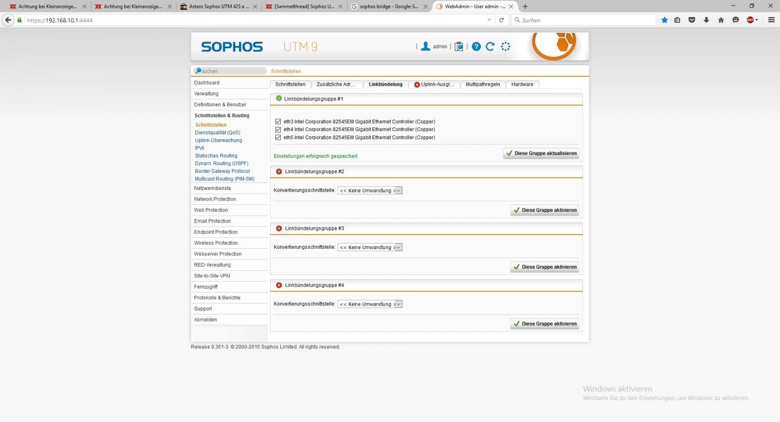

Link aggregation scheint das zu sein wonach ich gesucht habe.
Allerdings funktioniert immer nur 1 Port, egal wieviele ich zusammen schalte.
Auf allen anderen funktioniert weder DHCP, noch komme ich aufs Webif der UTM.
Gibts da irgendwo eine brauchbare Erklärung für?

Ich bin mir ziemlich sicher, dass sich das per Link Aggregation lösen lässt.
Es besteht jedoch weiterhin das Problem, dass immer noch nur 1 Port funktionstüchtig ist, wenn ich mehrere zusammenschalte.
Link Aggregation ist zum Bündeln mehrere Leitungen und muss von der Gegenstelle unterstützt sein. Eine Bridge ist - zumindest von der Bezeichnung - schon korrekt für dein Vorhaben.

Wie auf den Fotos zu sehen, bekomme ich beim zusammenschalten mehrerer eth Ports per Link Aggregation einen lag0 Port, der sich fortan wie ein Anschluss behandeln lässt.
So verkehrt kann das doch eigentlich nicht sein?
Wenn nicht die UTM eine völlig andere Terminologie benutzt, ist Link Aggregation nicht der richtige Weg.
Link Aggregation ist quasi mit einer physischen Zusammenlegung vergleichbar - Du kannst nicht an Ende 2 eine andere Logik wie an Ende 1 fahren - bei beiden Seiten müssen beide Kabel ankommen. Gegenbeispiel: wenn Du ein Kabel aufsplitten würdest und auf Seite 1 in eine Karte und auf Seite 2 gleichzeitig in zwei Switche steckst (quasi wie ein Strom Y-Kabel auf einer Seite), geht das auch nicht.
Am simpelsten ist in der Tat eine Switch-Kaskade, wenn Du wirklich alles in einem Netz haben willst.
Alternativ baust Du für jedes Teilnetz einen eigenen Adressbereich und routest/maskierst dazwischen herkömmlich mit den UTM-Bordmitteln.
Edit: das WAN-Bonding ist vermutlich ein Zwischending. Die UTM macht das Load-balancing selbst über zwei getrennte externe Leitungen und schaltet die beiden Verbindungen nur intern logisch zusammen. Für die externen Gegenstellen ist das unsichtbar/irrelevant. So kannst Du z.B. DSL und LTE bündeln. Vor allem hinter den Gegenstellen in Internet erscheint dein Netz dann aber mit zwei unterschiedlichen IPs - je nachdem worüber die UTM gerade den Traffic schickt.
Bei Link Aggregation ist das nicht so - da gäbe es nur eine Verbindung/IP.
