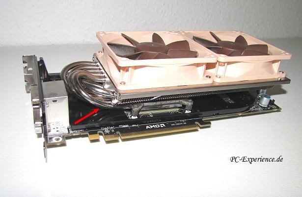

Das is da leider bissal undeutlich geschrieben, aber sieh dir mal das Bild genau an. Da wo der rote Pfeil hinzeigt, da liegt der T-Rad² auf der Grundplatte auf. Der T-Rad² lässt sich also nicht zusammen mit der schwarzen Platte montieren ;)
hmm strange das war doch nur mit dem anderen Kühler. Unter den Bildern steht doch
Diese Kombination funktioniert perfekt und erarbeitet je nach System etwa 20 bis 25°C geringere Temperaturen, sowohl im idle als auch im Lastzustand. Achtet aber darauf, das die Heatpipes nirgendwo auf der Basisplatte aufliegen, ansonsten wird der optimale Kontakt zur GPU verhindert !

Edit: T-Rad² und schwarze Platte ist nicht möglich :-[ Knallt an einigen Stellen zusammen, poste morgen Bilder

So, hier der Grund, wieso der T-Rad² GTX keinesfalls passen kann ^^
Edit: Spitze, mein T-Rad² is hin - sofortige Temps an die 100° + Throttling der HD5870 :wall:
