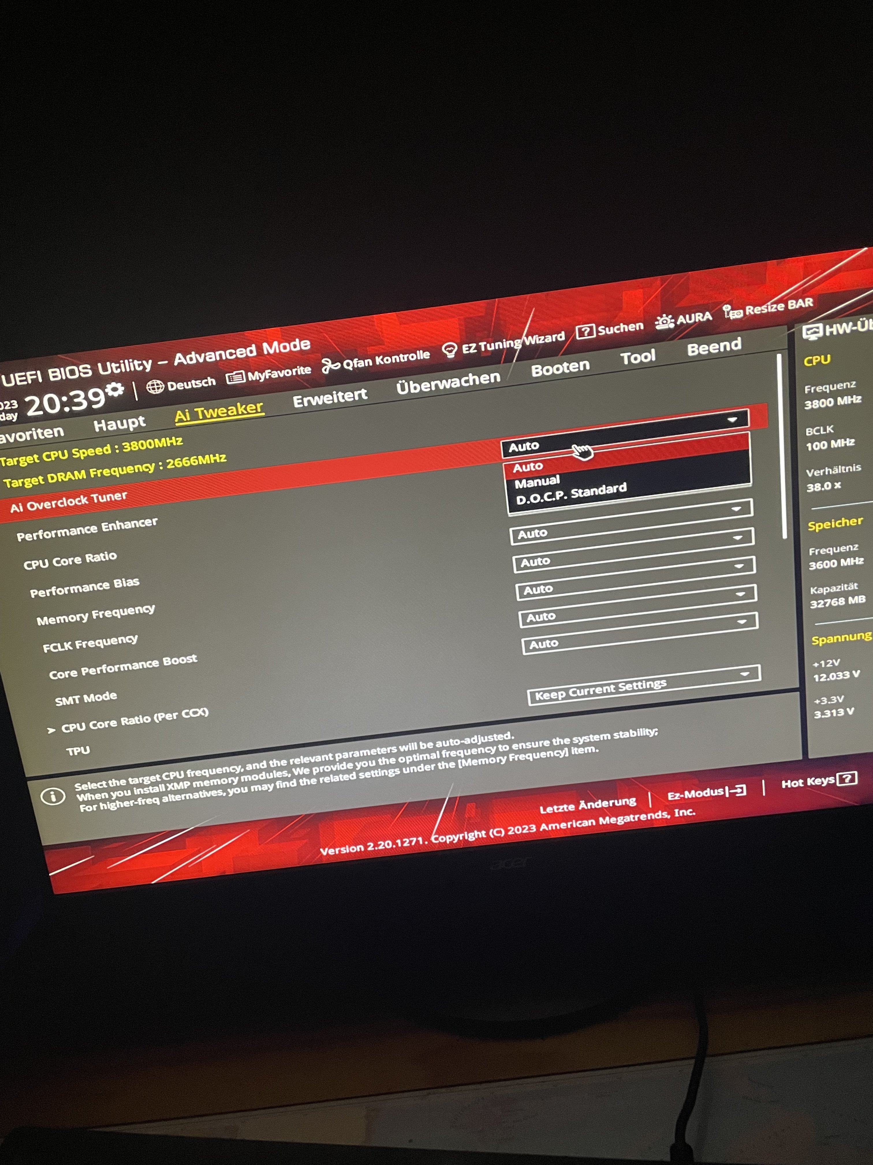

Wo kann ich denn genau XMP ausschalten finde dazu nichts im BIOS, schau mal im Anhang?
Müsste im Hauptmenü sein.
Scheint aber deaktiviert zu sein und der Ram läuft bei 2666 MHz.
Zur Aufklärung: Bei ASUS heißt diese Funktion D.O.C.P wie bei dir im Screenshot unter Ai Overclock Tuner gezeigt.
Entweder auf Auto lassen oder alles einzeln ausloten und die Werte manuell setzen.

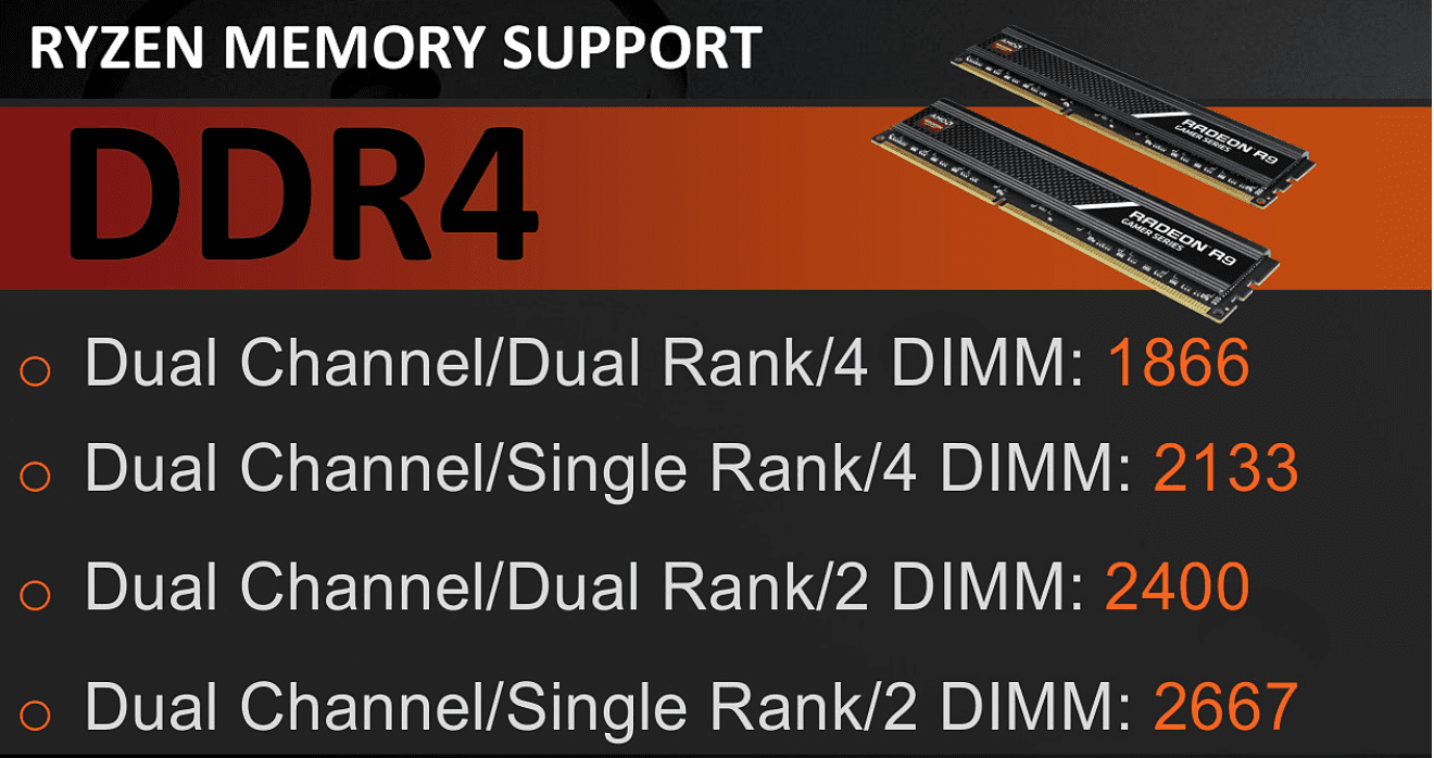

Hatte das gleiche Problem das z.b BF 2042 nach ca. 10 Minuten abgestürzt ist und der komplette Rechner sich neu gestartet hat! Meine Fehlerlösung war das die CPU zu heiß geborden ist (i5 13600 KF) Keine Ahnung wie das bei den ryzen so ist (intel fanboy) aber habe die CPU dann PL1 und PL2 gesetzt plus minimal untervolted und siehe da die Kiste rennt ohne iwas (habe auch XMP Profil drinnen mit 2x 6000 mhz 32gb bänken! Aber es können bei dir auch die 4 dimms sein was ihc gehört habe ist AMD bekannt dafür das 4 Dimms nur selten laufen
Diese Aussage so wie du sie formulierst ist absoluter Quatsch.
Richtig ist:
Je mehr Riegel und je mehr Chips pro Riegel, desto langsamer muss der Ram betrieben werden um den IMC zu schonen.
Gilt im Übrigen genau so für Intel wie für AMD. Nur hab ich für Intel kein Schaubild da.
Das Schaubild ist schon älter, gilt aber im Prinzip für jede CPU mit IMC unabhängig davon welcher Ram genau.
Richtig ist:
Zitiere: Ich habe gehört :)
Richtig ist:
Dieses Schaubild ist auf die 1. Generation der Ryzen CPUs bezogen. Ab Ryzen 3000/5000 wurde der IMC erheblich verbessert.
Hatte meinen Ryzen 1700 mit 4x8GB 3200Mhz CL14 am laufen, war mit angepassten Widerständen alles machbar, musste dafür allerdings lange testen.
Mit meinem 5950X ist dies nun ohne weiteres tweaken möglich
