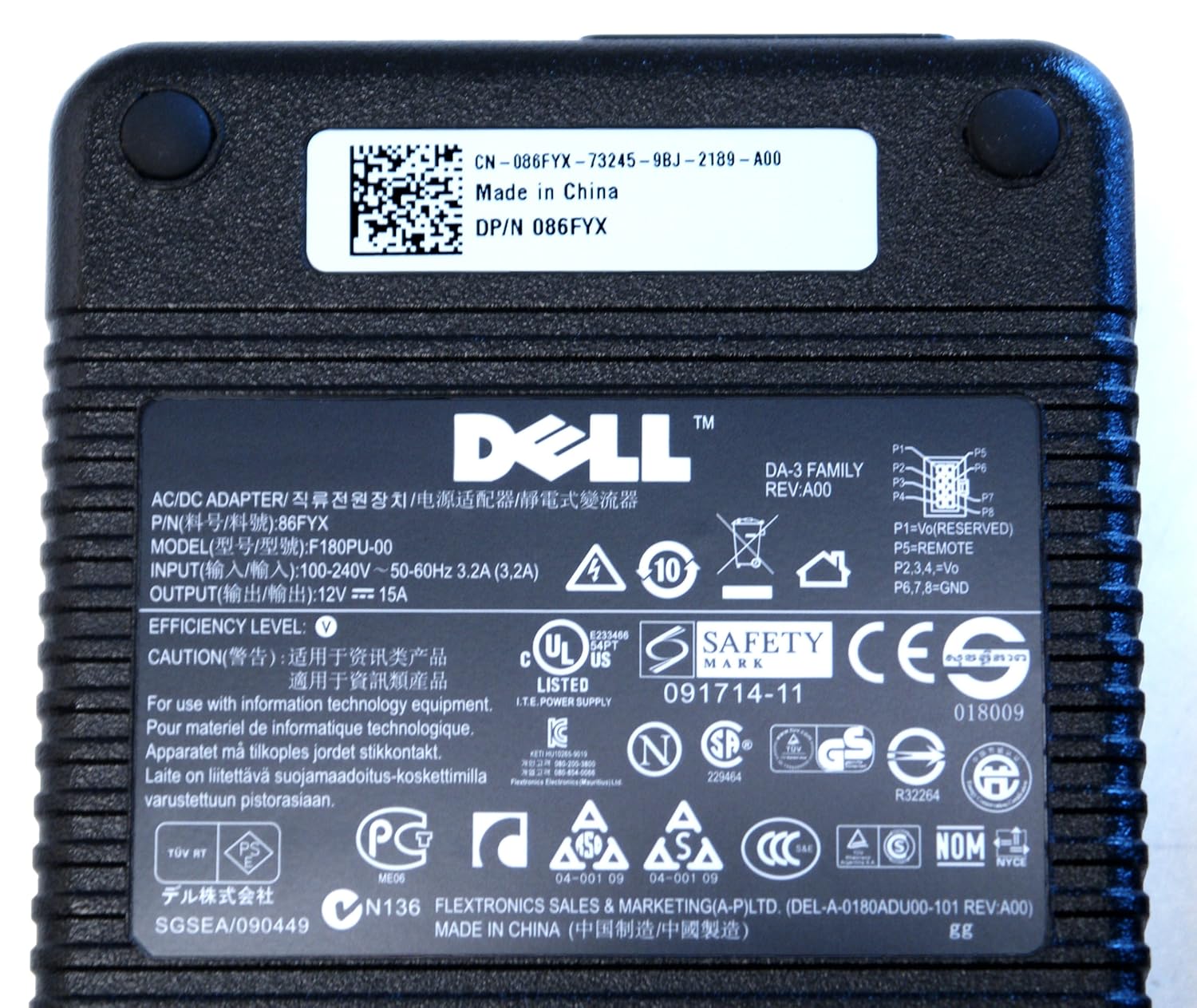

Ich hatte mit meinem B85 Pro4 letztens auch spontane Reboots als ich zum Testen einen i7-4770 mit im BIOS aktiviertem Turbo und als Netzteil ein Pico-160XT + 80W Zooty AD1280MB Netzteil verwendete.
Mit deaktiviertem Turbo lief es stabil.
Hatte dann den Verdacht, dass durch aktiviertem Turbo (und sonst im BIOS alles auf Auto, also ohne Undervolting) es zwischendurch mal, wenn der i7 bis zum Turbo (also 3,90GHz) hochtaktet, es zu kurzen Verbrauchs-Spitzen kommt, die das 80W AD1280MB-NT nicht mehr verträgt, und daher das System neu bootet.
Mit dem 120W Leicke-NT sind diese Reboots dann aber auch aufgetreten. Erst mit einem 12V 180W Dell-NT (DA-3) lief es dann stabil.
Wie gesagt, mit deaktiviertem Turbo im BIOS lief es dann selbst mit dem 80W NT wieder problemlos und stabil.
Also kann das Reboot-Problem auch an der Kombination aus CPU und Netzteil liegen (was meiner Meinung nach aber ein anderes Problem ist, was halt nur die gleichen Auswirkungen hat).
Daher mal an die Leute die das Reboot-Problem haben: Testet einmal ein stärkeres Netzteil und/oder deaktiviert den Turbo im BIOS und schaut dann, ob die sponaten Neustarts dann immer noch auftreten.
