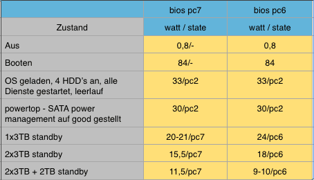

Ja und Jein. C7 nur bei ausgeschaltetem Bildschirm und C6 verbraucht weniger als C7, aber nicht immer, siehe meine Tabelle.
Ob VM oder NMI teste ich als nächstes.
Edit: Gemessen habe ich mit Heitronic 46903.
