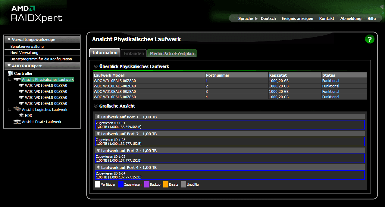

Hier übrigens noch eine interessante Entdeckung, man beachte die Kapazitäten. Früher hatte die erste Platte die identische Kapazität, wie der Rest auch. Denke ich zu mindestens.

Was zeigt er dir denn unter logisches Laufwerk bei HDD an und was in der Datenträgerverwaltung?
In der logischen Ansicht exakt die gleichen Werte. In der Datenträgerverwaltung sehe ich nur ein großes ~2 TB Laufwerk. Mit einer ~1 TB RAW Partition und nochmal die gleiche Größe unzugewiesen.
