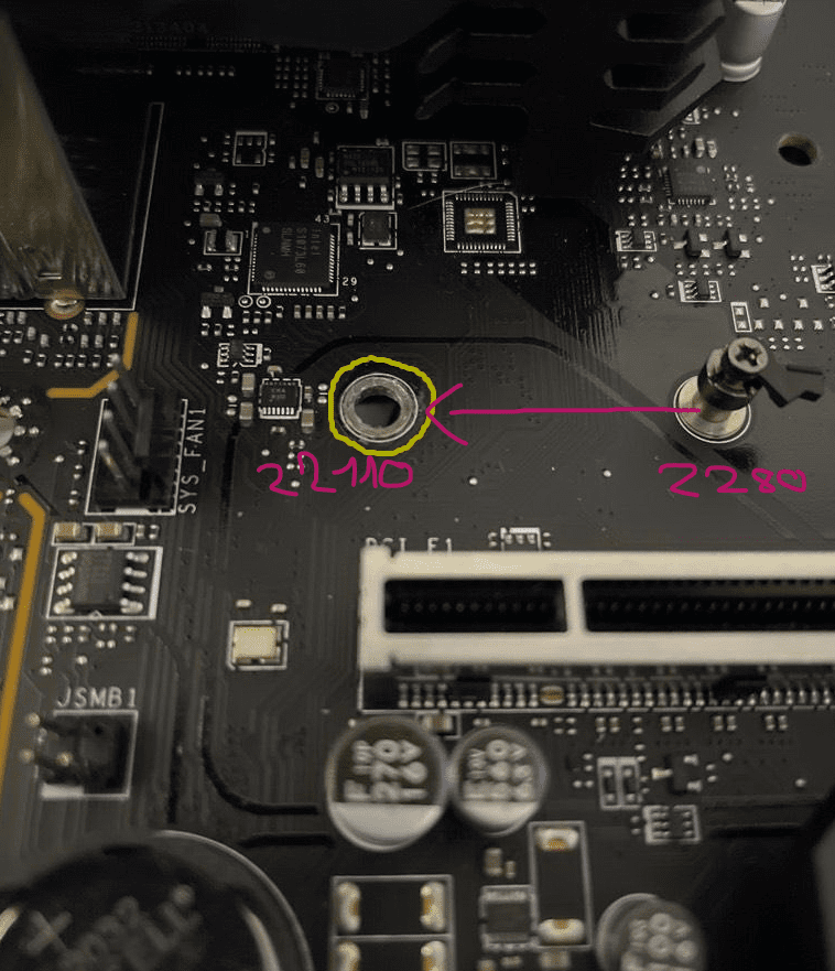

mir ist beim Festschrauben der SSD die Befestigungsschraube also das Gegenstück, was im Board fest drin ist ganz unten abgebrochen
Kann man den Rest irgendwie herausbekommen und durch eine neue Hülse ersetzen ?
Z.B so etwas mit M2 Gewinde
Oder etwas ähnlichen ?
Bitte mal um Hilfe
Vielen Dank
weil ohne bleibt meine SSD ja nicht unten.

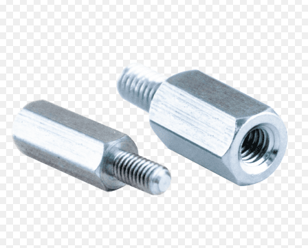

Entweder versuchen einen vorhandenen "Anschluss" abzumachen und an die gewünschte Stelle zu versetzen (du brauchts ja nur eine Länge), oder aus dem Modellbau Gewindebolzen mit passender Länge besorgen und mit einer Mutter von unten befestigen. Das müsste ein M2 Gewinde sein
Diese Abstandsbolzen habe ich zur Genüge sind aber alle M3 b.z. M4 also das Innengewinde, mit M2 Innengewinde kenne ich die nicht oder finde ich auch nicht.
Sind diese Schrauben von den Boards um eine SSD festzuschrauben M2 oder m2,5 eigentlich ?
bin mir nicht sicher, könnten auch M2.5 sein.
Im Modellbau solltest du die auch kleiner als M3 finden.
Den anderen Bolzen kannst du nicht abmachen und versetzen?
Ja den Bolzen hier (2280), dahin (22110) verschieben. Wobei ich nicht verstehe, wieso du die gelb markierte Position für 22110er SSD benutzen willst. Ist das ist nicht eine Position für eine 22110 SSD?. Gängige SSD haben eine 2280 Bauform. Hat deine SSD eine 22110 Bauform?
Hast recht ich hab ja eine 980 Pro die ist ja 2280 oder ?
Aber theoretisch könnte man das auch so machen oder
solche nehmen und mit einer Mutter von hinten fest machen oder ?
Gewinde kann man ja vorher entsprechend kürzen.

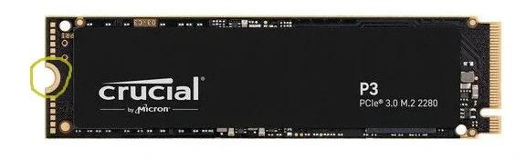

Kann man bei einer SSD das Gelb umrandete etwas größer fräsen, mit einem Dremel angenommen, ohne dass ein Defekt entsteht, sagen wir 0,2mm ?
Wie lang müsste, denn so ein Abstandsbolzen sein vom Board bis zur SSD, damit die gerade aufliegt auf den Bolzen.
Wie lang sind die in der Regel ?

...wie du eine 2280er SSD in einem 22110er Abstand festschrauben kannst, während die noch im Slot angeschlossen ist. Die ist doch viel zu kurz

...warum du jetzt an der SSD herumdremeln möchtest

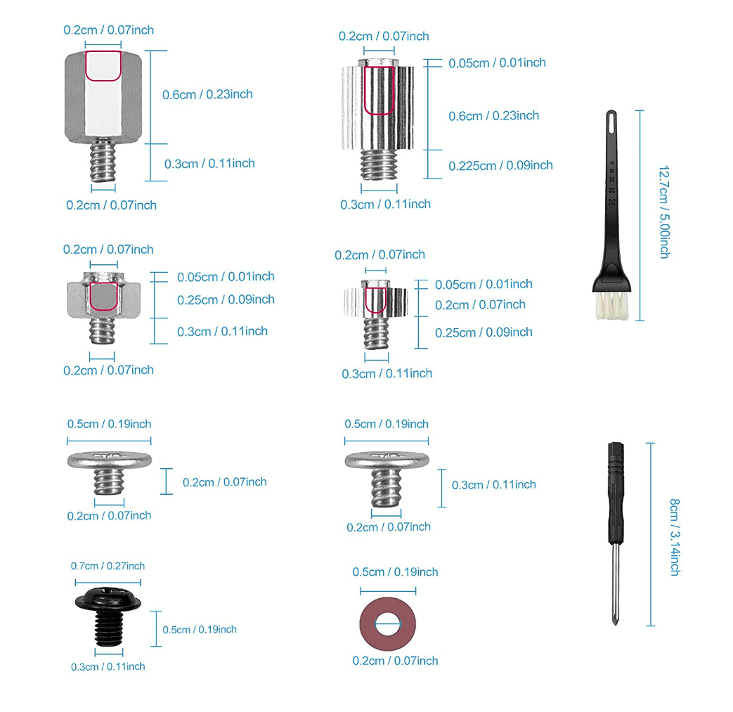

@The Master of Desaster
Hier mal ein paar Daten für solche Schrauben und Abstandshalter.
Da gibt es noch eine Möglichkeit:
Einfach mit einen Kleber so einen Abstandshalter einleben und dann die M.2 nach aushärten festschrauben.
