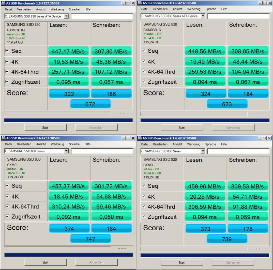

definitiv nicht - sofern dir CPU AES unterstützt (z.B. die neueren Intel), erreichst du deutlich höhere Werte.
Hier ein Bench von meinem Laptop mit der Samsung 830 als 128gb Variante mit verschiedenen Treibern:
obere Reihe: ms treiber
untere Reihe: intel treiber

Du hast den internen Benchmark laufen lassen, d.h. es kommt nur zu einer Messung zwischen der CPU und Ram bzgl. der Verschlüsselung.
Lade Dir mal das Programm AS SSD (googlen) runter und starte es. Dann werden Dir am Ende einige Werte und eine Punktzahl ausgeworfen. Davon am besten einen Screenshot machen und hier posten, dann wissen wir alle mehr.

Also hier mal der Screenshot
Ob das gut ist oder nicht weiß ich nicht. Was meinst du dazu stw500?
Gruß
moncada
Also für ein Notebook ganz ordentlich. Die etwas schwachen 4k-Werte rühren wahrscheinlich von Energiesparoptionen des Bios her (C-States aktiviert), was bei einem Notebook zwecks längerer Akkulaufzeit aber auch der Fall sein sollte. Darüber hinaus merkt man das im Betrieb eh nicht. Also erfreu Dich an Deinem Spielzeug und der neu gewonnenen Lebenszeit (weil Du nicht mehr auf die HDD warten musst...) :)
