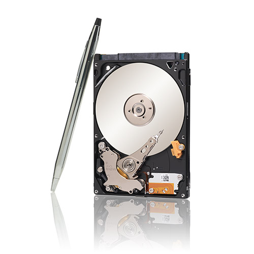

Ich brauche für mein altes Netbook eine SSD. Das Problem ist das Mobo vom Netbook:
Eine normale HDD passt ohne probleme weil die Stecker draussen sind bei einer gekapselten SSD sind die Strecker aber drinnen.
Kennt jemand eine SDD bei der das nicht so ist?

Sehe kein Problem. Theoretisch passt da jede 2,5" SSD rein bzw. dran.

Schaue dir mal die HDD an:
die ist oben offen dagegen eine SSD:

Sehe dein Problem nicht. Was soll da nach deiner Meinung stören? Nur weil kein Blech mehr um den Anschluss ist? Blocken wird da rein garnix, daher wird die schon passen. Habe selbst eine Corsair F120 in einem Acer Aspire One.

Bei einer SSD ist über den S-ATA Anschluss eben das Blech was stört. Lenovo hat genau bei dieser Serie einen sch... gemacht so das unter den S-ATA Anschluss am Notebook die Mobo Platine ist wie man auf den MoBo Foto sieht.
Ich habe ja selber eine SSD zuhause die nicht ins Netebook passt wegen den scheiss blech.

Aber was hast du für eine SSD, die da nicht rein passt? Habe mir jetzt einige Ergebnisse über Google rausgesucht und die haben irgendwie keine Probleme mit dem Einbau :hmm:
EDIT: 7mm Bauhöhe SSDs mal angeschaut?
Der Massenspeicher wird mit dem SATA-Port nach oben verbaut, richtig? Direkt unter dem Stecker sollte genug Platz sein für das Gehäuse des SSD.

Nimm eine mit 7mm dicke, die passt. War in meinem Edge13 genauso.
Ich gehe ganz stark davon aus. ;)
Bei mir war ein kleiner Steg unten am SATA Anschluss im Notebook. Normale SSDs passten also nicht.
Dann habe ich mir eine 7mm SSD geholt und die hat gepasst wie angegossen.
