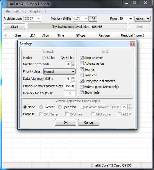

Kurze Frage: Nachdem ich die Auslagerungsdatei auf zwischen 16 MB und 2 GB festgelegt hatte, wollte LinX mein System nicht mehr prüfen, weil LinX zu wenig Memory meldete. Nach Zurücksetzen auf Windows-Verwaltung des virtuellen Speichers geht es wieder. Normal? Auf jeden Fall interessant.

Hey, sehr nett von dir! Ist zwar nicht ganz dieselbe Version, aber das sollte keinen großen Unterschied machen.
Kannst ja mal die Einstellungen so wie auf meinem Screen anpassen, dann die Runs auf 25 stellen (das ist so die häufigste Einstellung, die man im Netz sieht) und bei "Memory to use" "All" anklicken. Bin gespannt, ob es trotzdem bei dir startet. Bei meinem zwei Rechnern tut er das nicht, nachdem ich die Auslagerungsdatei verkleinert habe.
Und nach 25 Runs schauen wir mal, ob die Temps wirklich dieselben sind wie bei Prime (ausgeschlossen ist das nicht, aber ich schätze, mindestens etwas wärmer wird es schon ausfallen).

habe die selbe Version fix besorgt. Auch bei mir läuft der Test nicht. Nun, ist ja auch logisch, da für den Test der komplette Speicher verwendet wird, weshalb Windows nicht mehr in den Speicher auslagern kann :)
