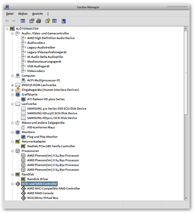

Die Hardware-Angaben in meiner Systeminfo (links) sind noch aktuell. Die Raptor wurde halt duch die 470 als System- und Programme-Laufwerk ersetzt.

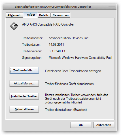

Ich benutzte momentan den AMD-AHCI-Treiber vom 11.6er (DriverVer=03/14/2011, 3.3.1540.13).

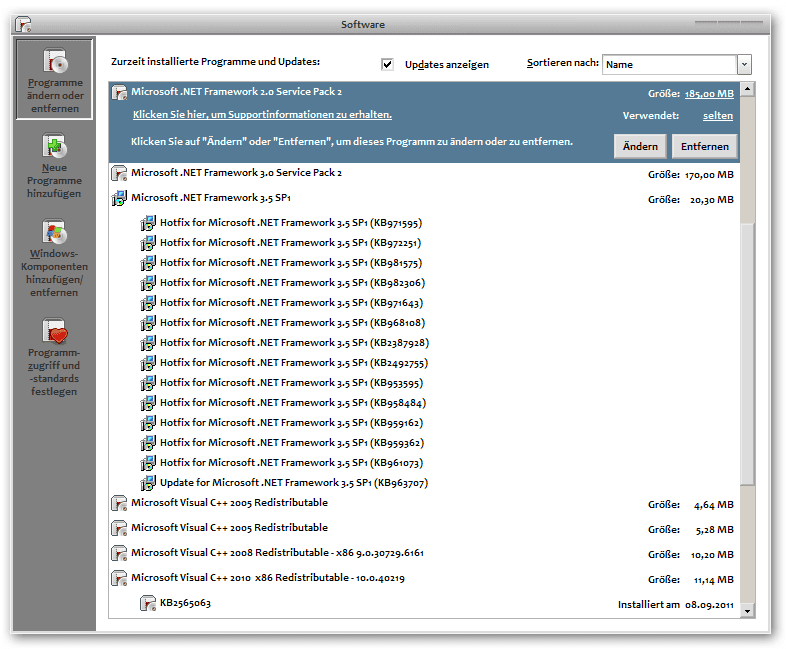

Ich vergaß noch zu erwähnen, dass der AS SSD Benchmark ab und zu mittendrin einfach abstürzt. Es gibt dann entweder eine NET-Framework-Fehlermeldung oder die Taskleiste verschwindet einfach (wie eben gerade wieder). :( Diese Probleme treten bisher nur bei Verwendung des Benchmarks auf. Ansonsten gibt es keine Probleme mit dem System.

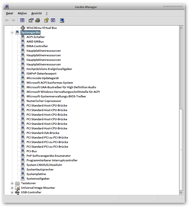

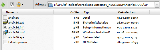

Nochmal zum AHCI-Treiber: Ich habe die "ahcix86.inf" aus dem Treiber-Paket mit nLite eingebunden:
