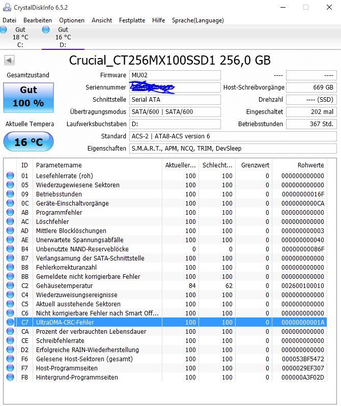

Holt hast du meine Mail und das Screenshot erhalten?
PS: Der Anleitung zum Ausschalten von LPM kann ich garnicht folgen, da ich unter Festplatte nur eine Option habe. Ausschalten nach x-Minuten. Aber keine AHCI-Option!!
Richtig.. da würde ich eher drauf tippen dass sie das Zeitliche gesegnet hat. Manchmal passiet das auch ohne Vorwarnung...
Versuch sie erstmal an einen anderen Sata Anschluss zu koppeln (eventuell in einen anderen Rechner) oder mit einem USB-Adapter anzubinden.
Hier ein Screen der Platte!

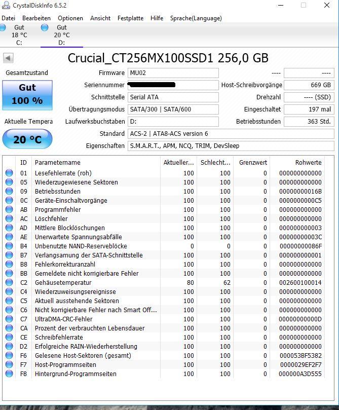

Ich habe nun die Platte an einen anderen Port angehängt und sie war plötzlich da. Dann habe ich sie wieder an den ursprünglichen Port angeschlossen und siehe da sie war auch da.
Anschließend neustart
-->Platte weg.
--> bisschen am Kabel gerüttelt und neustart
--> Platte weg. Nichts gemacht und wieder neustart.
--> Platte da. In Windows gebootet und an dem Kabel gerüttelt, falls dies der Fall ist, das Kabel oder Port etwas haben sollte die Platte ja auch verschwinden (Arbeitsplatz). Außerdem bei einem Kabel oder Portfehler sollte da nicht ein Fehler in der Platte abgelegt sein?
Hallo Holt,
heute habe ich endlich das SATA Kabel wechseln können. Nach dem ersten Start ist die SSD gleich erkannt worden. Ich hoffe dies bleibt so. Auch, was mir auffällt war der Rechner in den letzten Tage beim Starten extrem langsam, das ist nun wieder ganz anders.
Hier noch der heutige Screen:
Sag ich doch, Ultra-DMA CRC Fehler muss man beseitigen, danach kann man sehen ob es noch andere Problerme gibt und kann diese ggf. dann auch angehen. Aber solange die Kommunikation zwischen dem SATA Host Controller und dem Controller auch nur eine Platte im Rechner gestört ist, braucht man sich um den Rest noch gar nicht zu kümmern.
war da nicht vor kurzem mal der vorwurf das nur die Sandforce geschädigten schnell mal zu einem tausch des SATA Kabels raten würden ;)
Beim Sandforce zeigt die FW i.d.R. die Ultra-DMA Fehler nicht an, dann muss man blind tauschen. Hier war es anders, diesen Screenshot von CDI hatte er hier gepostet:
338438d1444758437-windows-10-informations-und-sammelthread-bei-fragen-bitte-erst-startpost-lesen-ssd1.jpg
Da sieht man das es 0x0D (ja es ist ein D und keine 0 am Ende) Ultra-DMA CRC Fehler gibt und da mich per pm darauf aufmerksam gemacht hat und ich ihn auf das Problem aufmerksam gemacht habe, war es hier eben kein blinder Tausch. Für mich sind SSDs deren S.M.A.R.T. Werte keine Ultra-DMA CRC Fehler ausgeben eben ein NoGo, da einem damit eine wichtige Diagonosehilfe bei Problemen fehlt.
