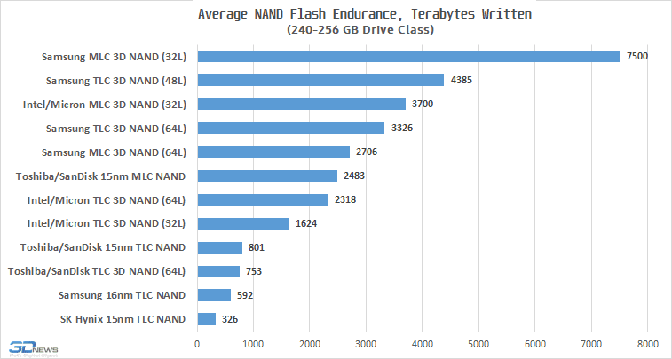

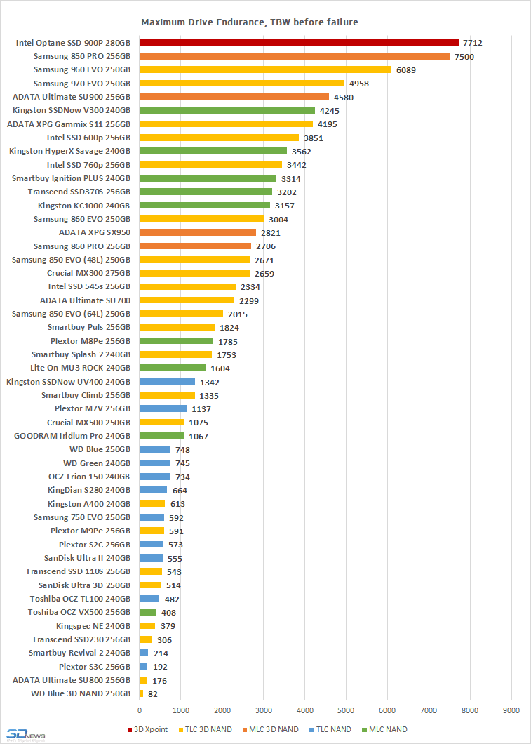

Hier mal ein Screenshot aus einem Russen-Test, den @Falo999 evtl. noch nicht kennt, damit man mehr Gefühl rein bekommt, wessen NAND-Zellen länger durchhalten. Um die SSDs schneller an die Grenzen zu bringen, hat man sich dort auf 250GB-Klasse konzentriert, ist aber auf größere Modelle übertragbar. Ganz frisch ist der Test natürlich auch nicht, aber neuere Verfahren haben nicht unbedingt Wunder bewirkt, von daher:

Den solltest Du dann auch mal verlinken, damit man sich den genauer ansehen kann, wenn Du schon Screenshots davon postest.
Ich weiß jetzt nur, dass es gute ~10 Meter zum Scrollen waren, LoL ...und vor ~2 Jahren gelesen. Die haben nämlich zu jeder einzelnen SSD CDI-Screenshots (beim Verrecken bzw. Read-only) und mehrere Graphen gepostet. Deswegen habe ich halt nur die wichtigsten Screens ausm Fazit auf dem NAS gespeichert. Kann mir schwer vorstellen, dass Du da stundenlang mit dem Google-Translator sitzt. Falls doch - dann grabe ich gerne tief in meinem Browser-Verlauf und schicke Dir den Link. LG:coffee2:
Gerade wenn es da gute CDI Screens gibt, dann würde ich mir das gerne anschauen, auch wenn ich kaum alles lesen werden und mich daher über den Link freuen.
Ok, dann viel Spaß. Das ist jetzt gleich die letzte Seite, also Seite 3.
Danke, wenigstens sind die Namen der Attribute auf den Screenshots von CDI auf englisch.
Interessanter Test. Schade dass auf die SMART Werte dann doch wenig Verlass zu sein scheint.

Ja, aber trotzdem schön zu sehen, dass so ziemlich alle SSDs, außer Toshiba-NAND-Garbage a'la WD/SanDisk, vielfaches von der TBW (Herstellerangabe) durchhalten, denn die meisten 240-256GB-SSDs sind ja mit 90 bis 150 TBW spezifiziert und Intel/Micron/Samsung-3DTLC-SSDs haben im Schnitt so 2000-3000 durchgehalten, also µ*Daumen ca. das 20-fache. Das beruhigt doch schon etwas (obwohl ich mir mit 905P eh' am wenigsten Sorgen machen muss).
