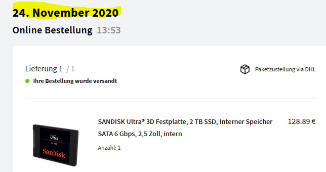

Ich habe die vor über 1,5 Jahren bei Saturn ohne extra Gutschein zum günstigeren Preis bekommen:
