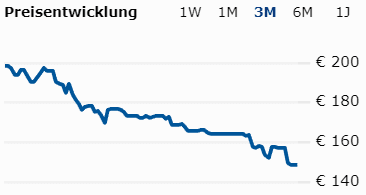

die lager sind voll mit SSDsCyberport hat gerade die KC3000 2TB für 145,-€ im Angebot.
Schon bemerkenswert dieser Preisverfall:

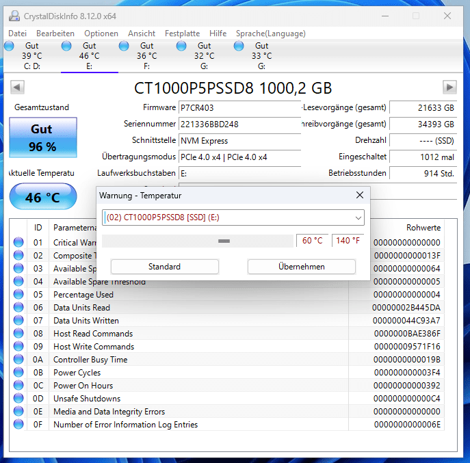

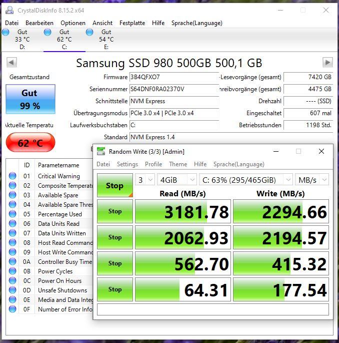

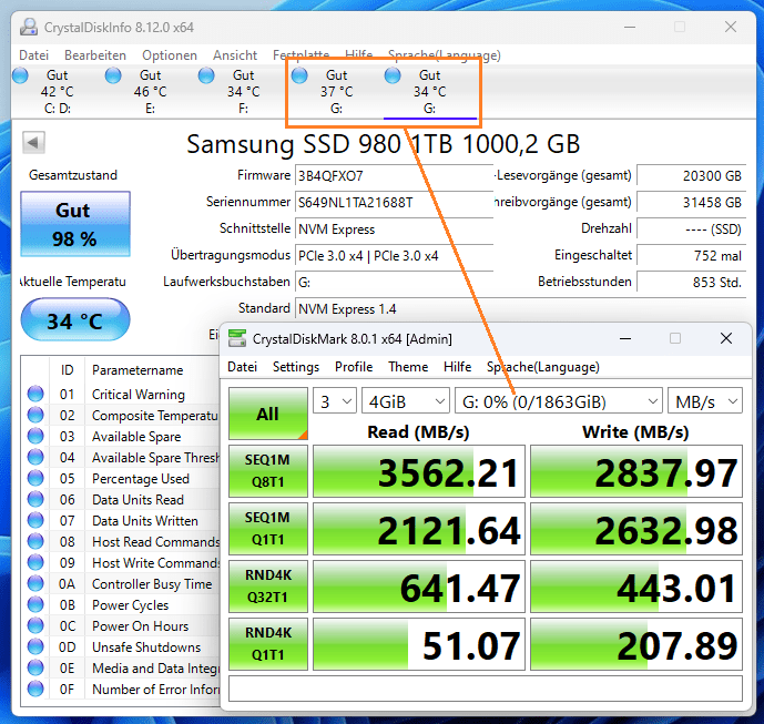

Puh, der Termperaturunterschied ist aber hier gewaltig.
Ah O.K. Danke für die Klarstellung. Das erklärt dann einiges.Das kommt auch immer ein wenig darauf an, wo man die SSD verbaut und vor allem womit man diese kühlt:
Die Temperatur der SSDs hängt immer sehr vom jeweiligen System ab, also wie warm die Umgebung ist, ob ein kühlender Luftzug über die SSD streichen kann und ob und wenn ja, was für ein Kühler verbaut ist. Die Temperaturen kann man bei unterschiedlichen System und selbst zwischen den Slots eines Mainboards also nicht vergleichen. Aber 62°C sind doch nocht im Rahmen der Spezifikationen die bei SSD in aller Regel bis 70°C Betriebstemperatur angeben. Leider wurde dies bei CDI nicht berücksichtigt und es warnt pauschal ab 50°C für alle Laufwerke, unabhängig davon was für die einzelnen Laufweke spezifiziert ist.Puh, der Termperaturunterschied ist aber hier gewaltig.
Das denke ich mir auch. Grundsätzlich habe ich einen recht guten Airflow im Gehäuse. aber mit der Temperatur kann ich gut leben. Ich war nur verwundert über den gewaltigen Unterschied. Nächste zieht die Platte in neue Setup und dann werde ich mal vergleichen.Die Temperatur der SSDs hängt immer sehr vom jeweiligen System ab, also wie warm die Umgebung ist, ob ein kühlender Luftzug über die SSD streichen kann und ob und wenn ja, was für ein Kühler verbaut ist. Die Temperaturen kann man bei unterschiedlichen System und selbst zwischen den Slots eines Mainboards also nicht vergleichen. Aber 62°C sind doch nocht im Rahmen der Spezifikationen die bei SSD in aller Regel bis 70°C Betriebstemperatur angeben. Leider wurde dies bei CDI nicht berücksichtigt und es warnt pauschal ab 50°C für alle Laufwerke, unabhängig davon was für die einzelnen Laufweke spezifiziert ist.

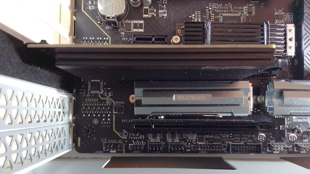

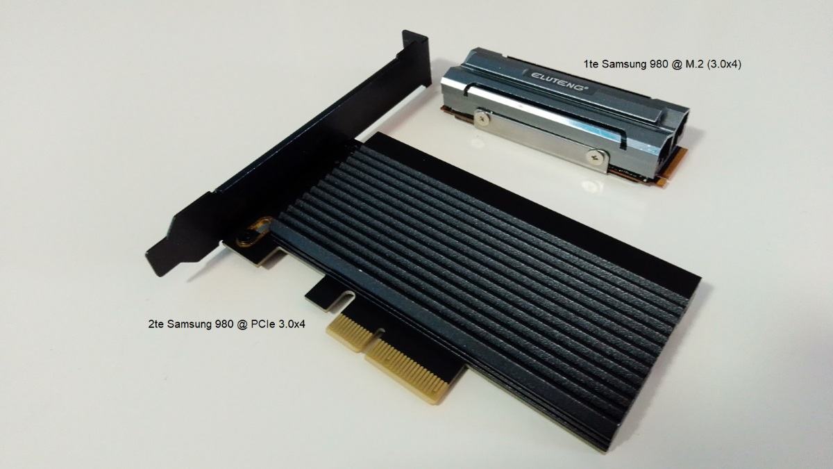

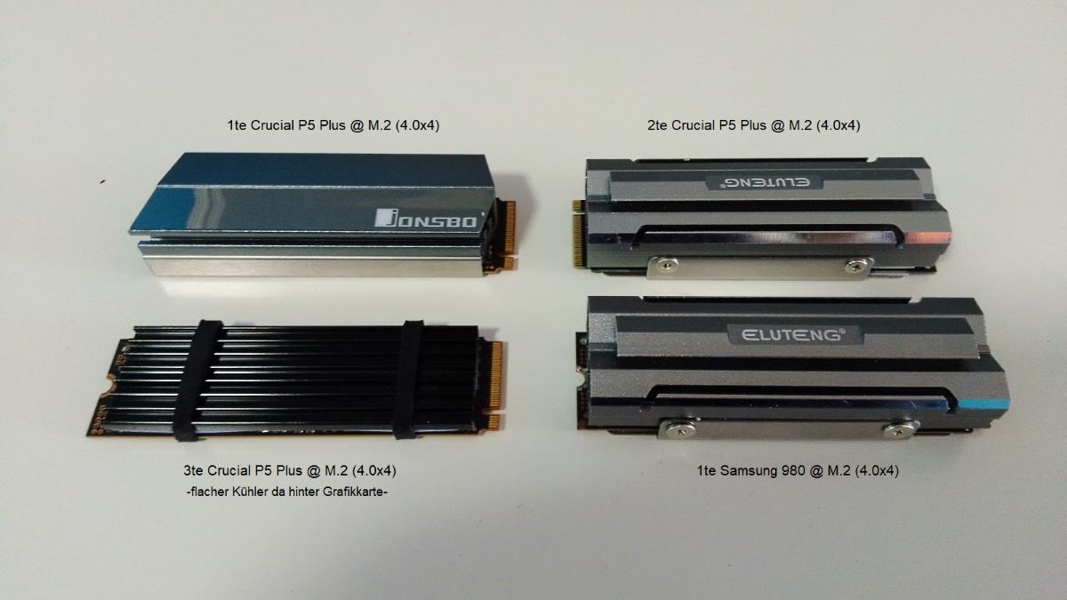

Schöne M.2 Kühlkörpergehäuse !Das kommt auch immer ein wenig darauf an, wo man die SSD verbaut und vor allem womit man diese kühlt:
Anhang anzeigen 868537 Anhang anzeigen 868538 Anhang anzeigen 868539
