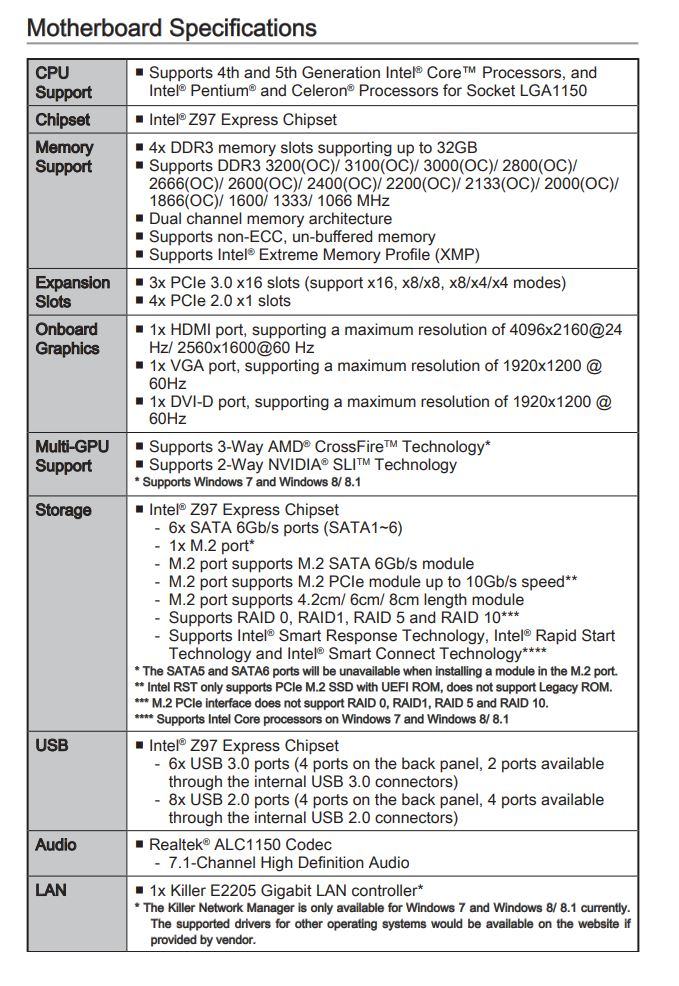

Hallo zusammen,
kurze Frage,
ich will eine Samsung 980Pro 1TB durch eine Samsung 980Pro 2TB ersetzen,
dadurch wäre die alte Samsung 980Pro 1TB frei, nun könnte ich die - bei meinem Asrock B660 RS Pro Mainboard in die dritte schlechteren M2 Platz mit 6Gb/s direkt unter der GPU einsetzen.
Macht man sowas überhaupt (Wärmentwicklung)?
Nun würde ich gerne eine alte 500GB HDD in meinem zweiten System - MSI Gaming 5 Z97 ersetzen, das mit dem ICY BOX NVMe M.2 SSD auf PCIe 4.0 X4 Adapter die Samsung 980Pro 1TB
dort anzubinden, könnte man das so machen? (PCIe 16x ist vorhanden)
Ist zwar auch nicht die schnellste Lösung, geht auch bei diesem älteren System glaube ich nicht besser.
Danke in voraus,
Titus

erst einmal ein herzliches Danke!"
zu deiner Fragestellung direkt die Anhänge mitzuliefern macht es für den Beantworter der Frage umso einfacher, die Gegebenheiten zu berücksichtigen. Toll, das schaffen >90% der User nicht.

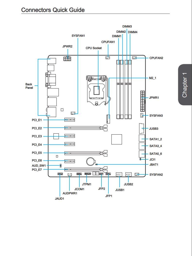

Eine Steckkarte, die die PCIe NMVE mechanisch an nen PCIe Steckplatz anbindet. Es muss nicht die teuerste Karte sein, eine einfache reicht auch.
Es werden ja keine Wandlerchips eingesetzt oder so, nur mechanisch von M2 auf PCIe Slot durchgeleitet.
Auch hier gilt: Kann man, wen du mit der Geschwindigkeitseinbuße, die praktisch nicht bemerkbar ist, leben kannst.
Im Endeffekt hast du PCIe3.0 x4 also 4 Lanes , was so schnell ist wie 2 Lanes PCIe4.0. Ein Großer Sprung gegenüber einer 500GB SATA mechanischen HDD in jedem Fall !
Warum eigentlich nicht den M2 Steckplatz auf dem Z97 Board nutzen? der ist nicht schneller als ne Steckkarte, aber platzsparender.
Beide Lösungen sind denkbar, über alles betrachtet fährst du sicherlich besser mit dem Tausch gegen die 500GB Sata Platte.

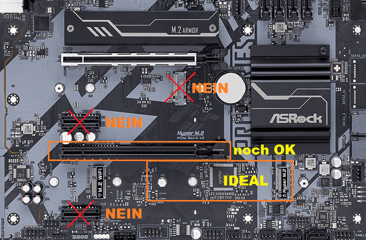

edit: Wolltest du die in den gezeigten PCIE4 x1 Steckplatz sockeln? Da wird die erbärmlichst drin abgebremst, dürfte nur max. PCIe3.0 x1 unterstützen.
Da ist der Kauf so einer Karte wie die IcyBox als auch sockeln einer vorhandenen Samsung 980Pro eigentlich viel zu schade dafür.
Wo soll die denn nun genau gesockelt werden? :unsure:

Was ist denn mit den dritten M2 Slot? Ist der schon belegt bzw. der PCIe3.0 x16 (x4 angebunden) unter diesen "lauen" M2_2 x2 Slot?
Liste doch mal deine vorhandene PCIe/M2 Belegung auf!
..hat halt "typische" B660/H610 4.0/3.0 Lane Beschaltung und DMI4.0 x4 geschuldet. ;)
also bitte auch den X16 Steckplatz nutzen für die x4 Steckkarte.
Die auf deinem Foto gezeigten PCIe3.0 x1 Steckplätze bremsen die SSD extrem aus, weil PCIe4.0 auf 3.0 halbiert die Datenrate und 1Lanes von 4 Lanes viertelt sie nochmals.
Du hast also nur 1/8 Teil der Performance der vorgesehenen Anbindung für die SSD. Das wäre schade.
Im 2. mechanischen x16 Steckplatz (elektrisch nur ein x4) sollte sie sich mit der ICY Box Steckkarte dann ganz wohlfühlen und gute Leistung auf max PCIe3.0 Niveau bringen.
..vorausgesetzt es wird der mittlere PCIe3.0 x16 (x4) Slot benutzt, dürfte die Samsung980 Pro dann so laufen, wie die bei mir in so einen Slot gesockelte IcyBox mit Samsung 980 (ohne Pro).

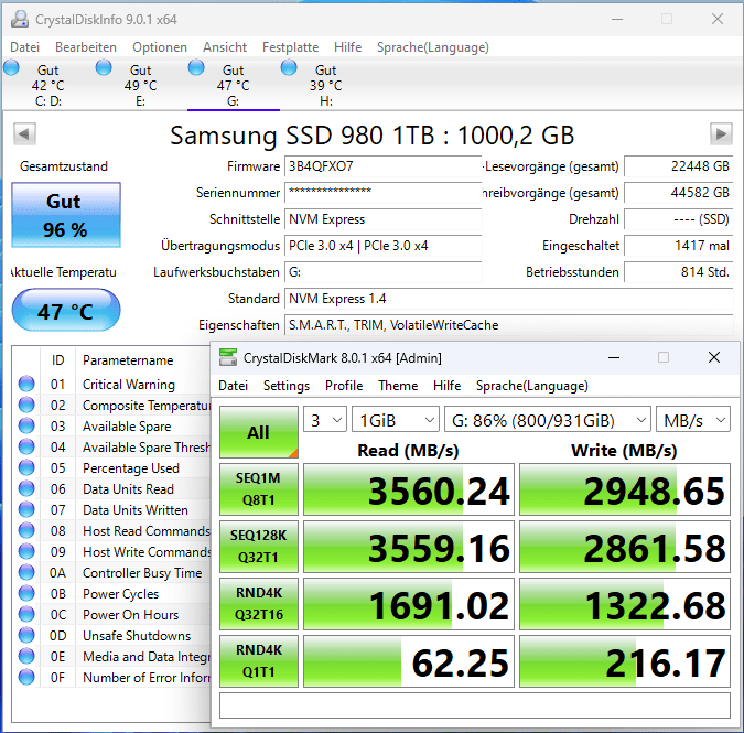

Ich habe die IcyBox Karte aktuell selbst verbaut mit einer Samsung 980 (ohne Pro) im mittleren PCIe3.0 x4 Slot und kann nur schreiben, die ist, für das was die kostet sehr gut, bietet sogar PCIe4.0 Support (wenn vorhanden) und hat einen großen Aluminium Kühler. Nicht unwichtig bei einer 980 Pro. Dazu ist die gesamte Karte von der Bauhöhe so gering, dass im direkt darunter liegenden M2 Slot auf meinen MSI Pro Z690-A WiFi sogar noch eine SSD mit so einen monströsen Thermalright HR-09 Pro Kühler Platz findet. (y)
ja das sieht gut aus

vielleicht habe ich mich da etwas blöd ausgedrückt, das hier ist das System 1 und hier wäre die Möglichkeit unter der GPU oder halt auf dem kleinen PCIE mit Adapter,
durch einen GhettoMod, sind keine weitern PCIe Plätze auf dem Board verfügbar, (das war nur so ein Gedanke, falls ich den Adapter bei System 1 verwenden müsste)
ich sehe schon, falls ich mehr Speicherplatz benötige, wird die einfachste Lösung eine 4TB SSD.
wie gesagt war nur ein Gedanke,
M2_1 WB Blue SN550 NVMe 1TB - Win10
M2_2 leer
M2_3 Samsung 980Pro NVMe 1TB - da soll die 2TB hin
