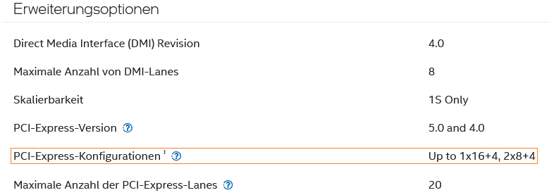

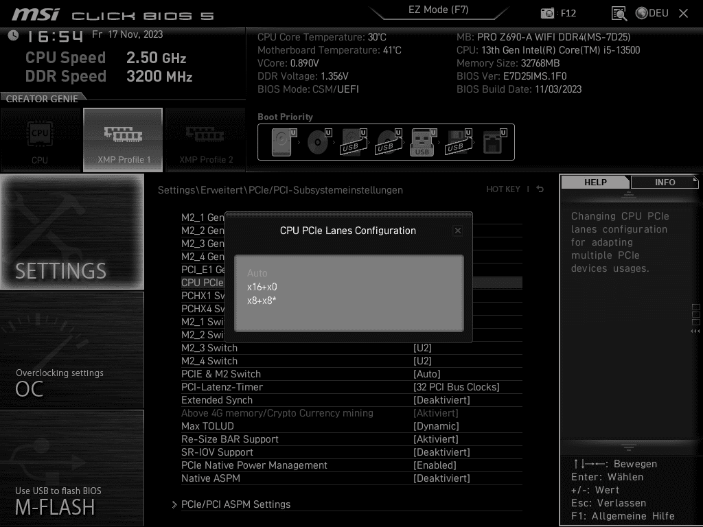

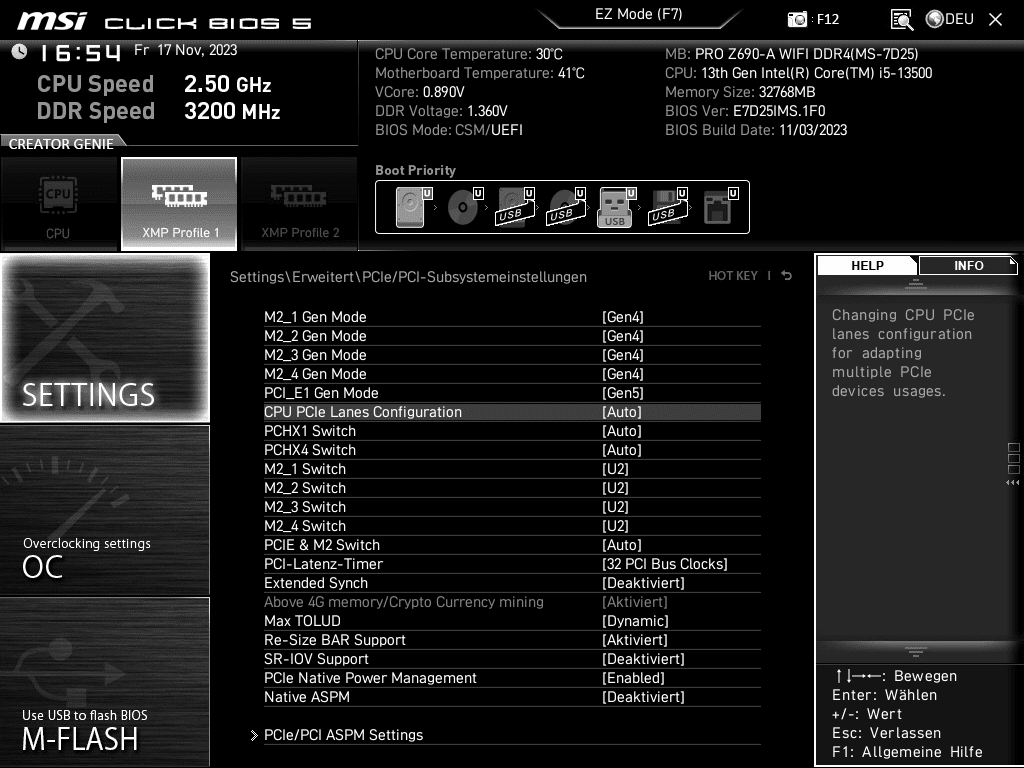

Nur einmal zum besseren Verständnis. Du kannst auf aktueller Z690/Z790 Plattform keine 4fach bestückbare NVMe PCIe Multi-SSD Karte voll bestücken/ansprechen, egal ob Gen12/13 oder Refresh14 CPU.
Die CPUs supporten max. eine Lane Verteilung von x16/x0 bzw. x8/x8. Das war bei Intel CPUs bis Gen11 noch anders, da war max. eine Verteilung von x8/x4/x4 möglich. Ab Gen12 erfolgte quasi diesbezgl. ein "Downgrade".
Diese SSD Multikarten erfordern aber bei Karten mit max. 4fach Bestückung x4/x4/x4/x4 bzw. bei Karten mit max. 2fach Bestückung x8/x8:
..und das alles auch nur auf PCIe 4.0/5.0 E_1, also der PCIe Slot, wo du normalerweise deine Grafikkarte sockelst, da dieser Slot von der CPU verwaltet wird.
Heißt im Umkehrschluss, willst du so eine Karte sockeln würde bei einer 4fach Karte (x4/x4/x4/x4) nur die SSD in Slot 1+3 erkannt werden bzw. bei einer 2fach Karte (x8/x8) beide SSDs.
Alles natürlich nur unter der Voraussetzung, dass:
a.) das Board Bifurcation unterstützt (siehe Screenshots)
b.) das Board keinen 2ten PCIe5.0/4.0 x8 Slot besitzt wo du dann stattdessen die Grafikkarte sockelst, denn dann würde bei zuvor genannten nur noch jeweils eine SSD erkannt werden.
..wie du siehst, egal wie du was konfigueren würdest, dir würden von den PCIe_E1 x16 immer die Hälfte bzw. mindestens 4 Lanes irgendwo verpuffen und es wären max. 2 SSDs ansprechbar. ;)
ps: Es gibt zwar auch ein paar Z690/Z790 Boards die Bifurcation via Chipset x4/x4 "simulieren", die sind aber eher selten, hochpreisiger und da funktioniert das über einen externen Switch.
