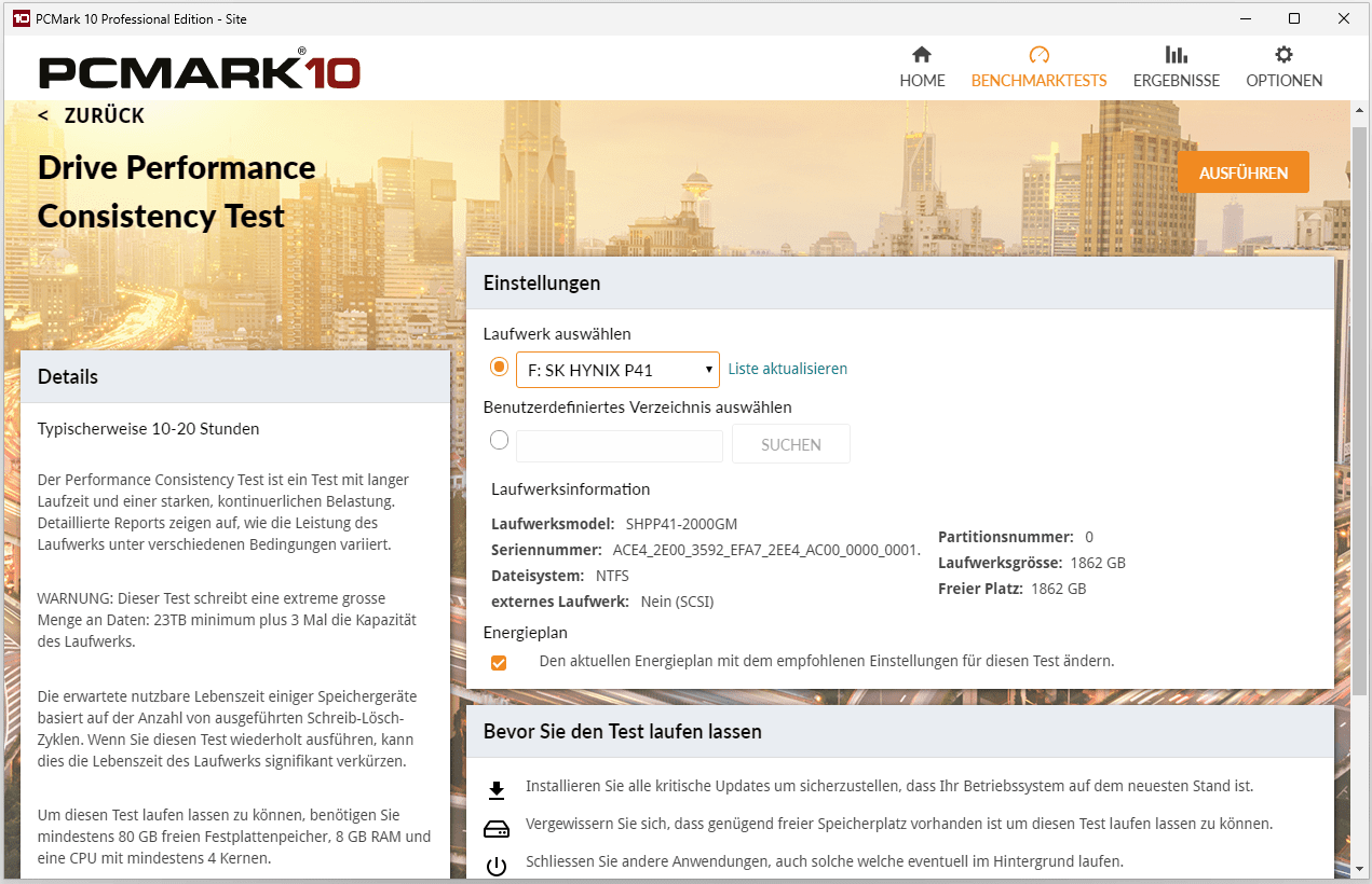

ps: Erste Benches der hynix P41 mit PCMark 10 in drei Disziplinen (Quick System Drive Benchmark / Data Drive Benchmark / Full System Drive Benchmark) sind durch. im Vergleich zu den Online Ergebnissen der SN850X hat die P41 schon Wums und läßt die WD überall hinter sich und würden die Reviewer die 990Pro nicht ständig im stromfressenden Performancemode testen, denke ich würde die 990Pro auch blass gegen die ausschauen! ..jetzt geht es aber erstmal weiter mit der SN850X und danach dann die Lexar NM790. Alle Benches mit online Verifizierung natürlich. (y)
pps: Mal schauen, wenn mich der Wahnwitz packt mache ich vieleicht noch mit jeder der zuvor genannten SSDs jeweils über Nacht einen Drive Performance Consistency Test, dauert ja nur schlappe 10-20 Stunden. :fresse:

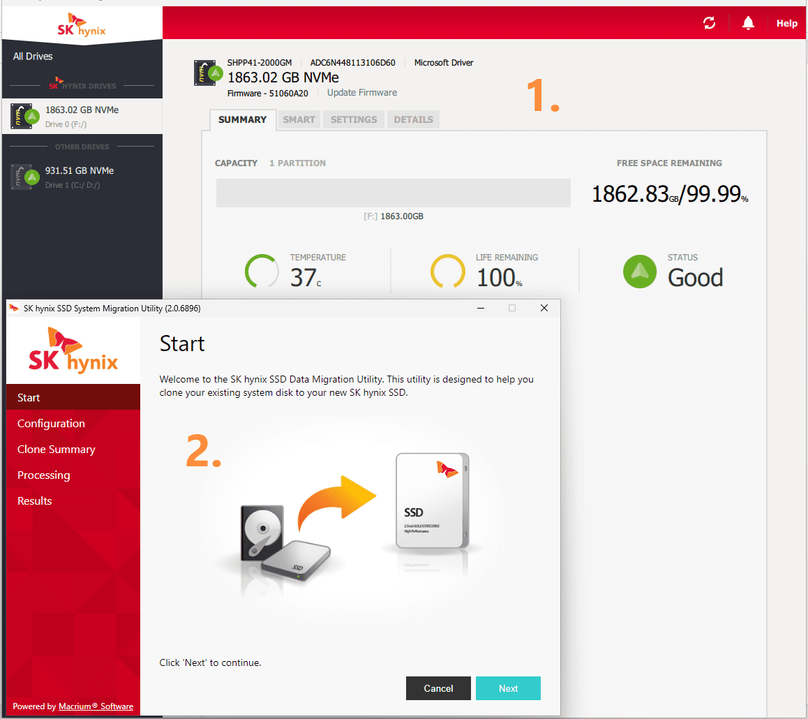

Ne Frage an die gesellige Runde hier: Kann man Win11 problemlos (im Betrieb wohlgemerkt) von einer SSD auf die andere SSD verschieben?
Dafür gibt es extra die hynix Software:
1.) SK hynix DriveManager (neueste C2.7.0 Version) zeigt dir allgemeine Infos zu der SSD an, mit Settings und Firmware Updater.
2.) SK hynix Data Migration Tool damit klonst du dein Windows im laufenden Betrieb auf eine SK hynix SSD und richtest die als primäres Bootmedium ein.

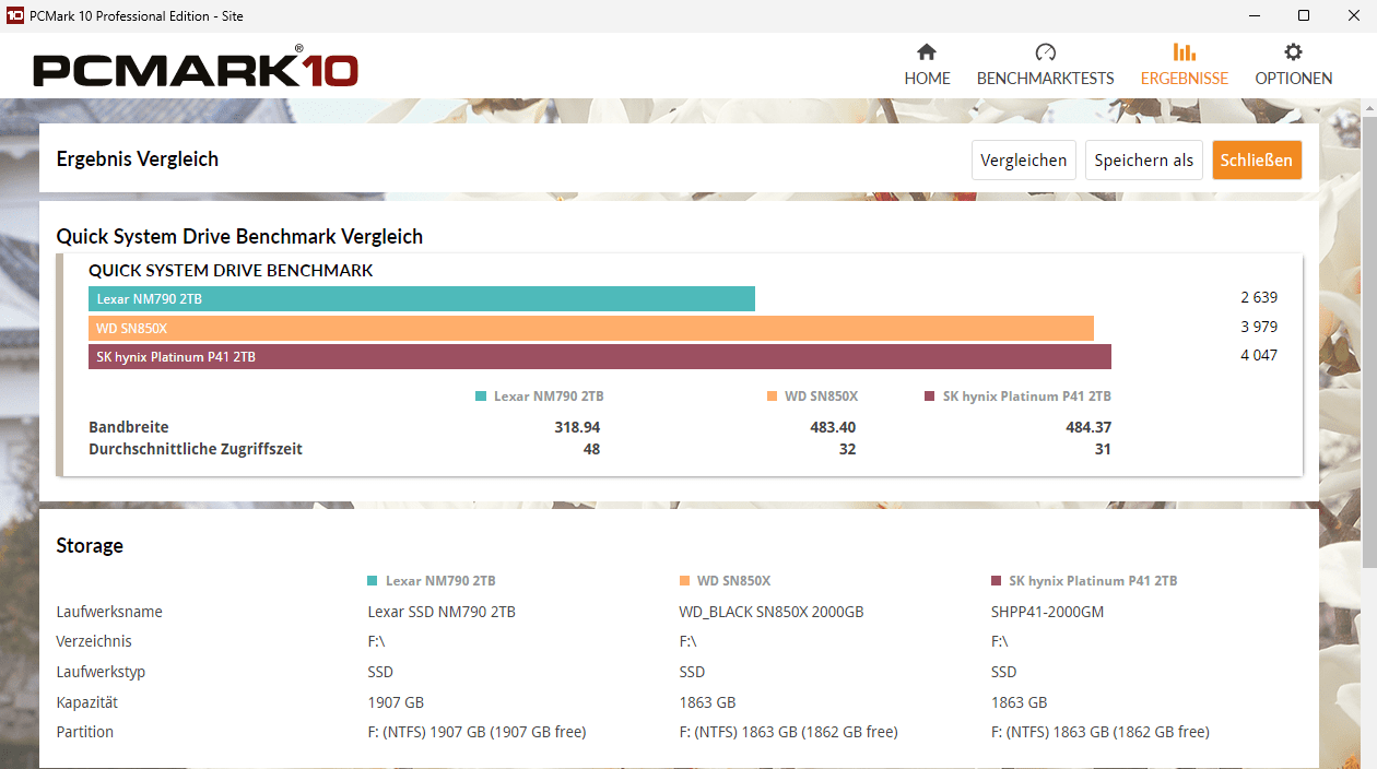

edit: Im Spoiler die versprochenen PCMark 10 Benchmarks SK hynix P41 vs. WD SN850X vs. Lexar NM790. Getestet jeweils am M2_1 (CPU angebunden) mit Crucial P5Plus als OS-SSD in M2_2.
Dieser Benchmark soll die Leistung kleiner PCIe SSDs der Einstiegsklasse im oberen Preissegment messen. Der Quick System Drive Benchmark verwendet 6 Traces und führt 3 Durchgänge mit jedem Trace durch. Die Ausführung dauert normalerweise ca. 20 Minuten (je SSD). Was wird geprüft:

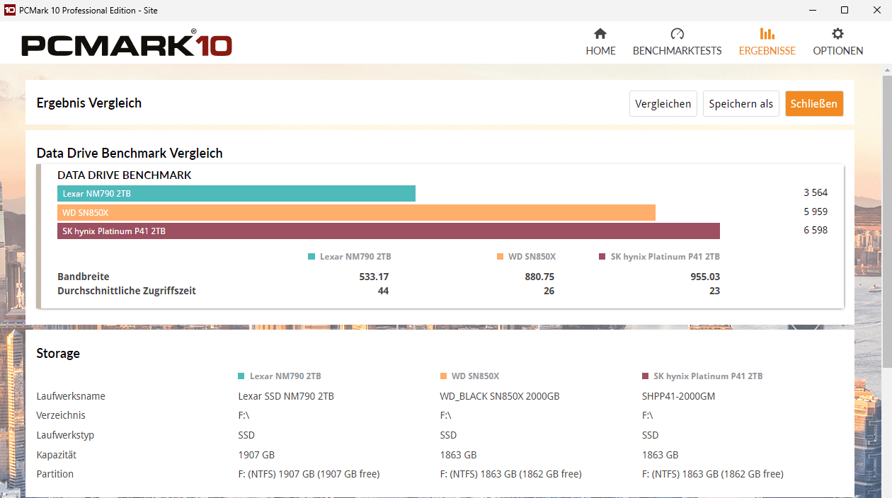

Der Data Drive Benchmark dient zum Testen von Laufwerken, die zum Speichern von Dateien und nicht von Anwendungen verwendet werden. Der Data Drive Benchmark verwendet 3 Traces und führt 3 Durchgänge mit jedem Trace durch. Die Ausführung dauert in der Regel 15 Minuten (je SSD), kann jedoch aufgrund großer Leistungsunterschiede zwischen Geräten variieren. Was wird geprüft:
- Kopieren von 339 JPEG-Dateien, insgesamt 2,37 GB, auf das Ziellaufwerk (Schreibtest)
- Erstellen einer Kopie der JPEG-Dateien (Lese-/Schreibtest)
- Kopieren der JPEG-Dateien auf ein anderes Laufwerk (Lesetest)

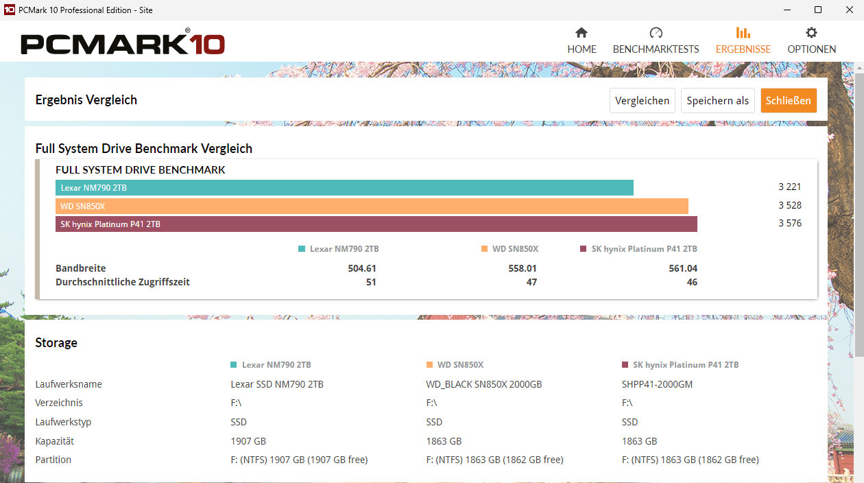

Der PCMark 10 Full System Drive Benchmark verwendet eine breite Palette realer Szenarien beliebter Anwendungen und häufiger Aufgaben, um die Leistung der schnellsten Laufwerke vollständig zu testen. Der Benchmark soll die Leistung schneller Systemlaufwerke messen, die über PCI Express angeschlossen sind. Ziel des Benchmarks ist es, aussagekräftige reale Leistungsunterschiede zwischen schnellen Speichertechnologien wie SATA, NVMe und Intel Optane aufzuzeigen. Der Full System Drive Benchmark verwendet alle 23 Traces und führt 3 Durchgänge mit jedem Trace durch. Die Ausführung dauert normalerweise eine Stunde (je SSD). Was wird geprüft:
- Booten von Windows 10
- Adobe Acrobat – Starten der Anwendung, bis sie nutzbar ist
- Adobe After Effects – Starten der Anwendung, bis sie verwendbar ist
- Adobe Illustrator – Starten der Anwendung, bis sie nutzbar ist
- Adobe Premiere Pro – Starten der Anwendung, bis sie nutzbar ist
- Adobe Lightroom – Anwendung starten, bis sie nutzbar ist
- Adobe Photoshop – Starten der Anwendung, bis sie nutzbar ist
- Battlefield V – Starten des Spiels bis zum Hauptmenü
- Call of Duty Black Ops 4 – Starten des Spiels bis zum Hauptmenü
- Overwatch – Starten des Spiels bis zum Hauptmenü
- Verwendung von Adobe After Effects
- Verwendung von Microsoft Excel
- Verwendung von Adobe Illustrator
- Verwendung von Adobe InDesign
- Verwendung von Microsoft PowerPoint
- Verwendung von AdobePhotoshop (starke Nutzung)
- Verwendung von AdobePhotoshop (leichte Nutzung)
- Kopieren von 4 ISO-Image-Dateien, insgesamt 20 GB, von einem sekundären Laufwerk auf das Ziellaufwerk (Schreibtest)
- Erstellen einer Kopie der ISO-Dateien (Lese-Schreib-Test)
- Kopieren der ISO auf ein sekundäres Laufwerk (Lesetest)
