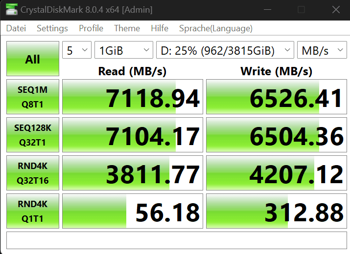

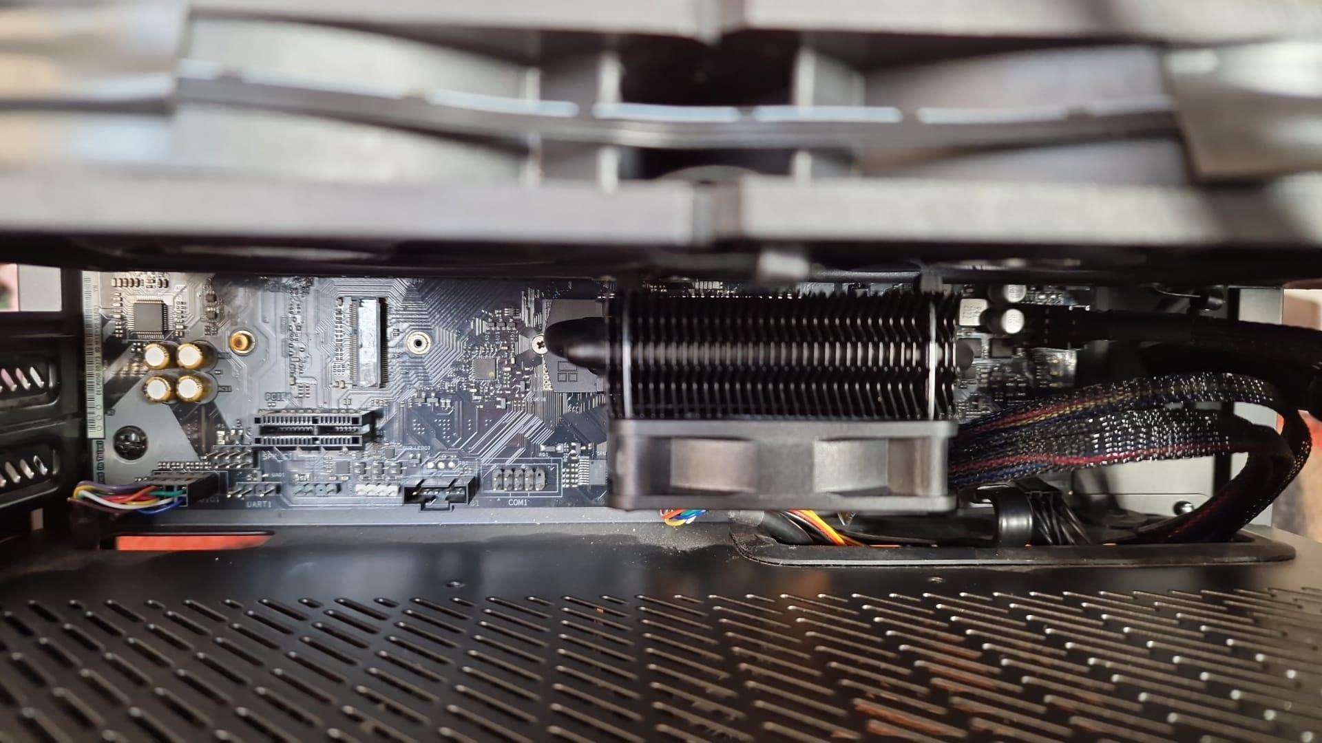

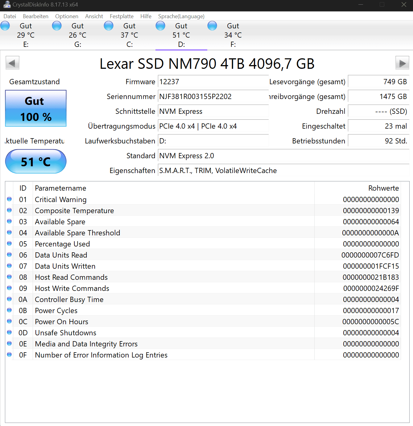

ja die Lexar NM790 ist nun da, wahrscheinlich waren zu viele Traktoren auf der Straße
und die läuft echt super, bei mir mit dem BR-09 Kühler ist es etwas eng geworden.
Unter der GPU ist eine Samsung 980Pro 2TB verbaut mit einem passiv Kühler, die ist natürlich kühler.
Dort wollte ich die Lexar wegen den Temperaturen und der Anbindung PCIe3.0x2, nicht einbauen.
