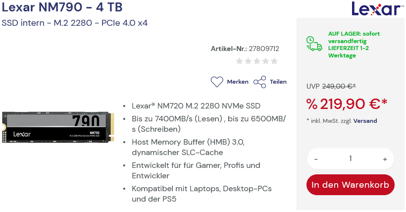

Vieleicht interessant:

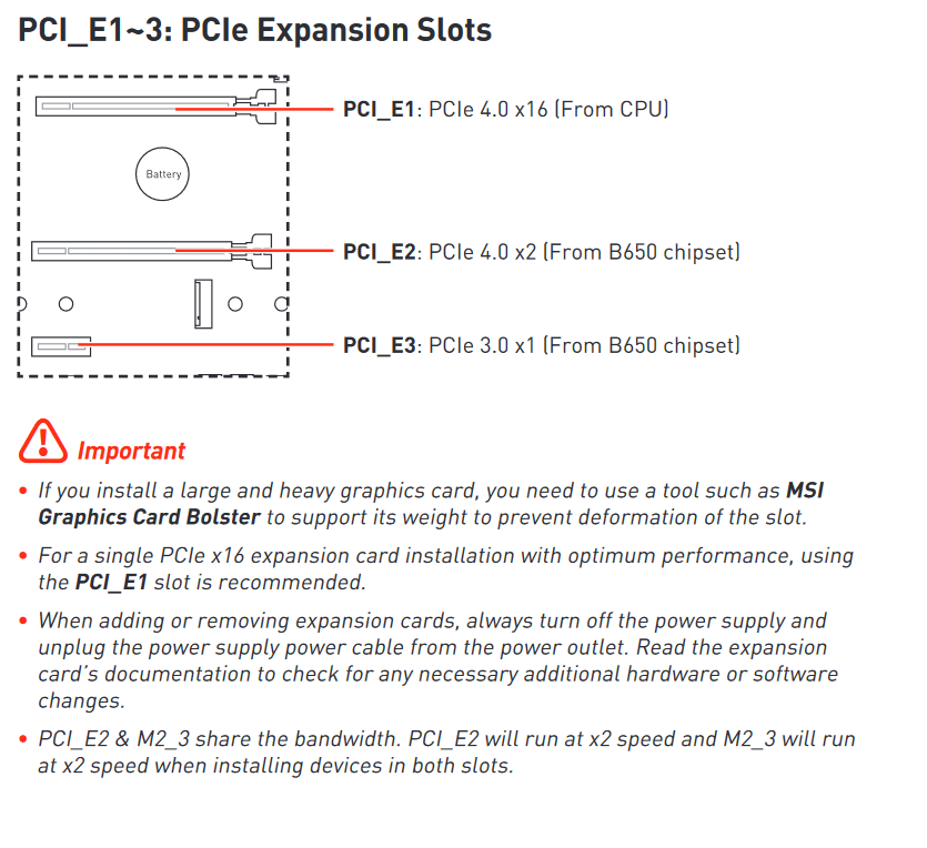

Zum Beispiel:
https://geizhals.at/msi-mag-b650-tomahawk-wifi-a2824300.html?hloc=at
Im HB steht:
Deute ich richtig dass ich 3x m.2 ohne Leistungseinbußen verbauen kann wenn ich den PCI_e2 Port, frei halte ?!
Ja, dann hast Du 3 M.2 Slots mit PCIe 4.0 x4 Anbindung.
Sehr gut.
Da kann sicher sein dass weder CPU / GPU ausgebremst werden?
Wenn du die PCIe Steckplätze benutzt, dann ja.
Für gewöhnlich hast du mit nur 8 Lanes (x8 4.0) auf der GPU kaum 2-5 % Leistungseinbusse.
