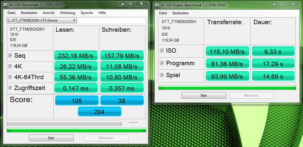

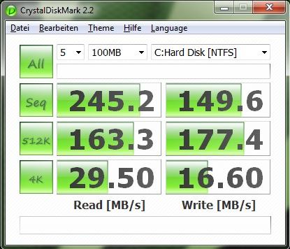

So liebe Leute, auch ich hab nun die FW1819 Final auf meiner Ultradrive. Hab Windows allerdings noch nicht neuinstalliert. Hier mal die Ergebnisse. Ich finde, das es sich sehen lassen kann. Das System ist gut gefüllt, ich habe vorher extra nicht manuell getrimmt.
