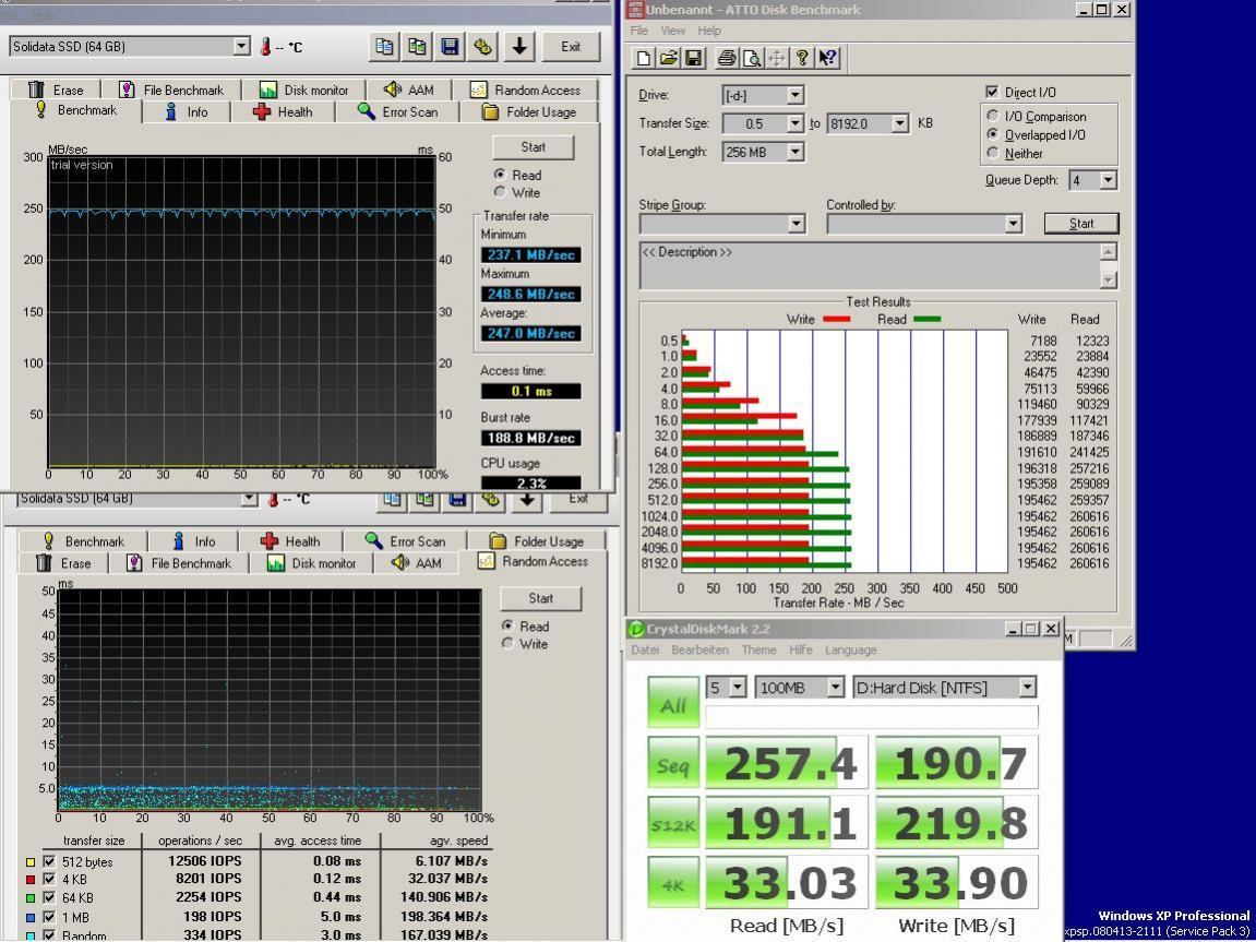

Habe jetzt eine Solidata X5 64GB SLC hier.
Ich muss schon sagen die Performance ist beeindruckend - nur leider bekomme ich nicht 2 im RAID-0 am Areca 1212 zum laufen.
Hier der Bench einer im Single Betrieb am ICH-8 des alten ASUS P5B-DeLuxe:
