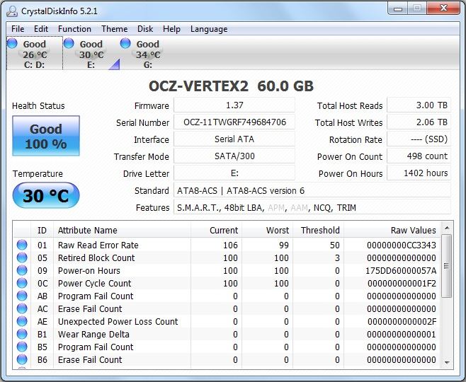

Hey Leute
Hab eine gebrauchte SSD bekommen. Ist meine erste SSD und mich würde interessieren ob die Wert so passen oder ob etwas noch falsch eingestellt ist.
Handelt sich um eine OCZ Vertex 2 60GB:
mfG,
coRx^
