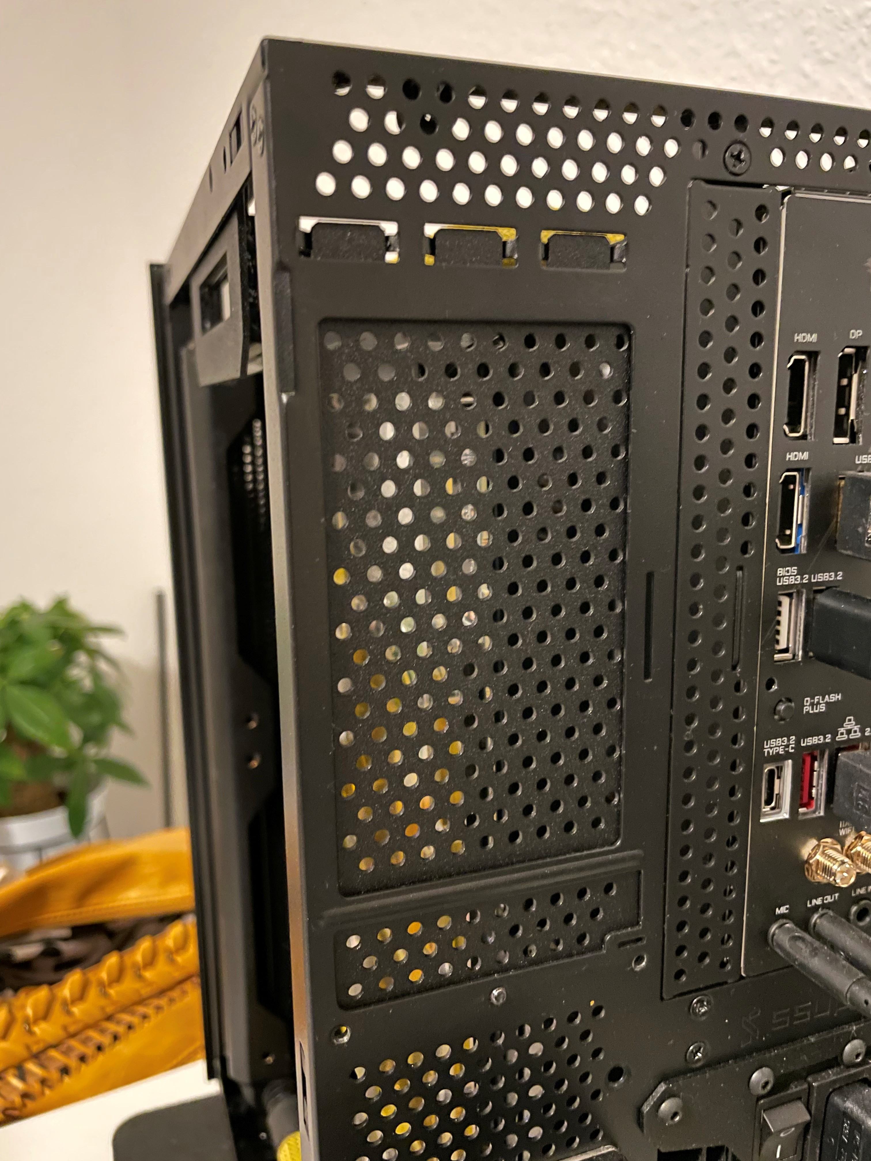

Ich hatte die Idee in ein ITX Case umuziehen und frage mich ob
es bei diesem Case möglich ist Schlauchdurchführungen "sinnvoll" anzubringen ( ich hab 2x MoRa)
und dann das ganze innen ordentlich zu verschlauchen ?

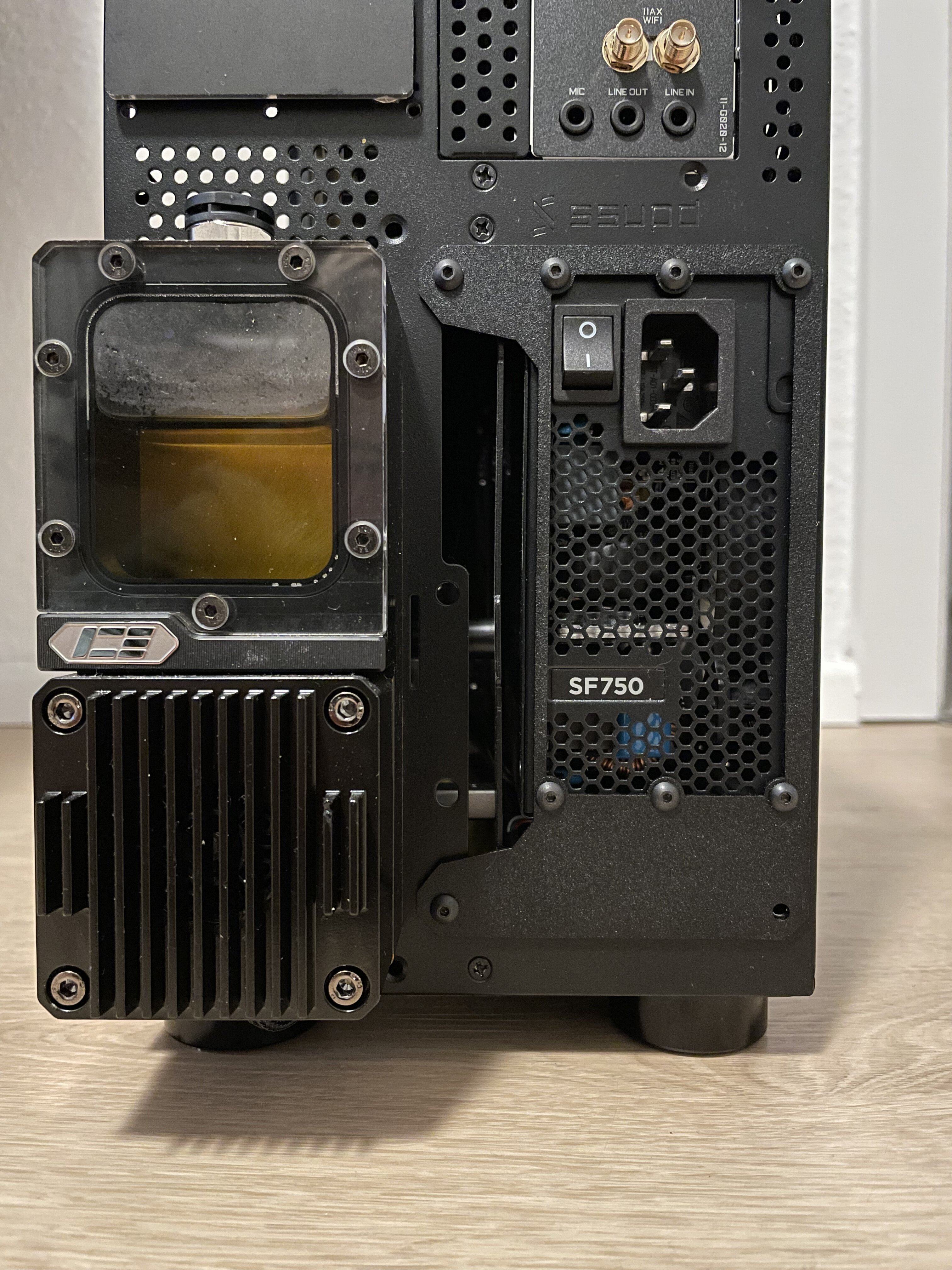

Pumpe wäre dann extern ?
Schlauchführungen würde ich bei den 3 Slot-Einschüben unterbringen - sollte problemlos klappen :)
Pumpe würde ich extern an einen der MoRa bauen, ein Anbaukit habe ich da.
Na ich schau es mir mal genauer an... es gibt ja Cases, die Schlauchdurchführungen haben , da kann man dann ganz easy Schnelltrenner mit Schottverschraubung anbringen

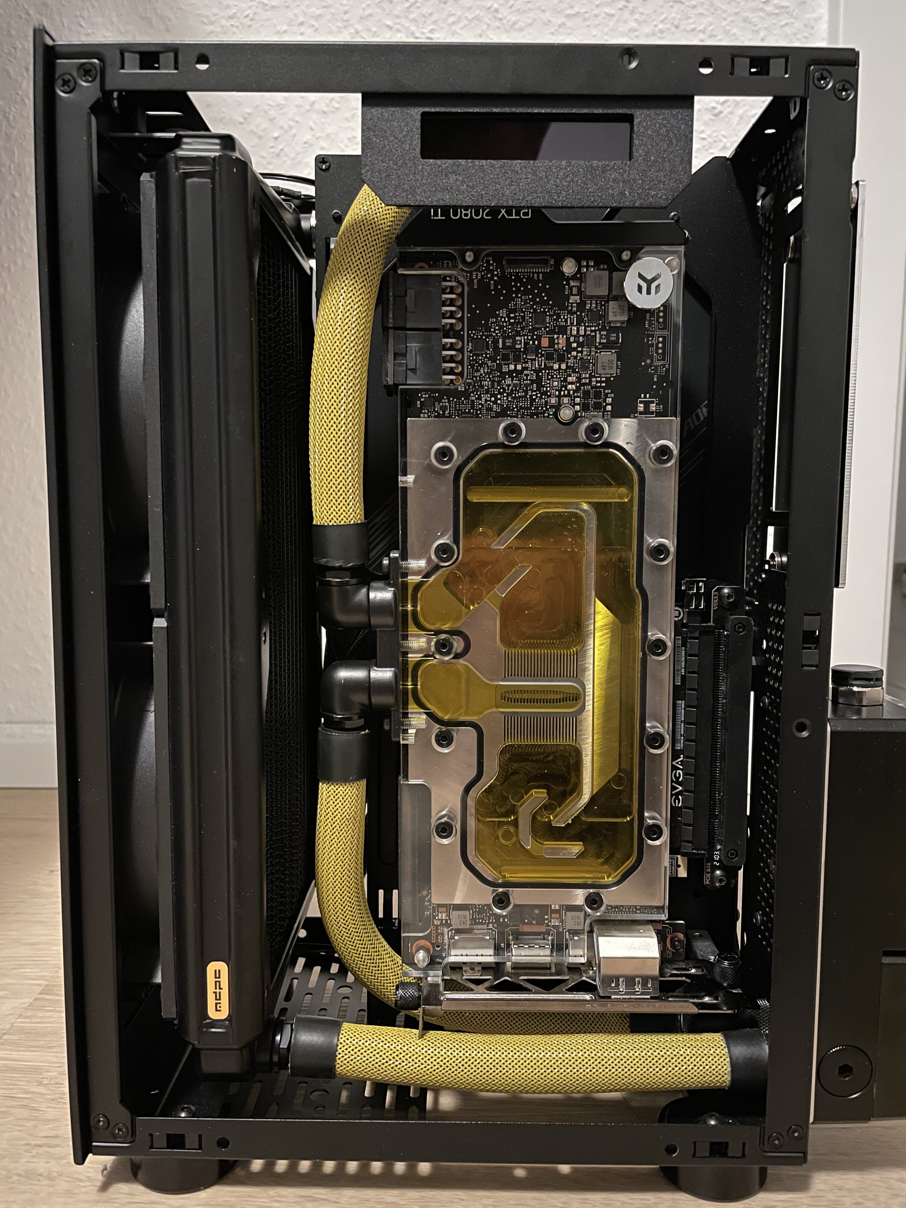

Heut hab ich endlich mal das System entleert und ein paar neue Teile verbaut.
Die neue NT-Halterung um das Netzteil sauber oberhalb zu montieren:
Eine abgeänderte Version die den kompletten Teil abgedeckt ist geplant - die Einkerbung für den Mainboard-Tray muss hierbei ein bisschen berücksichtigt werden.

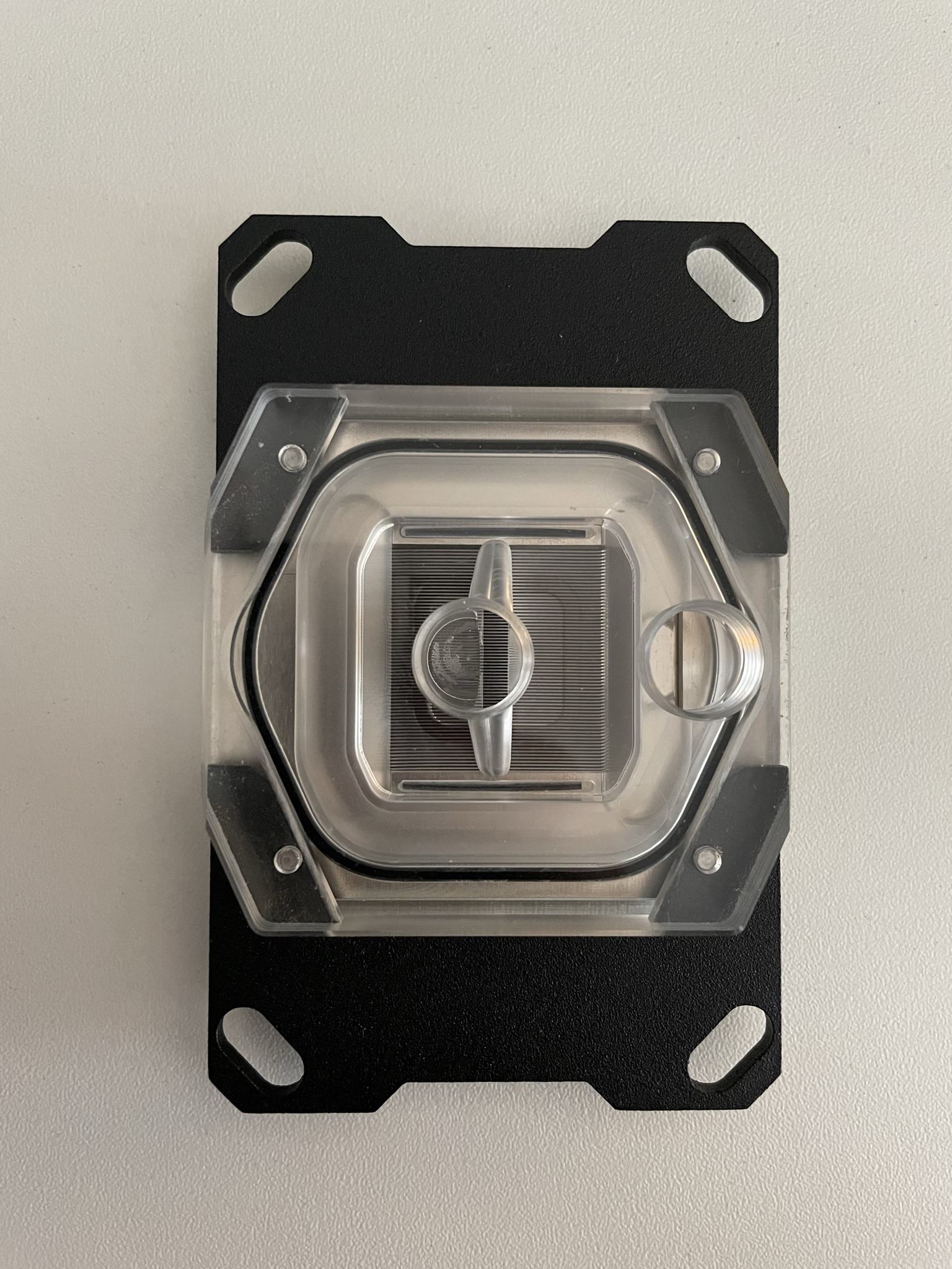

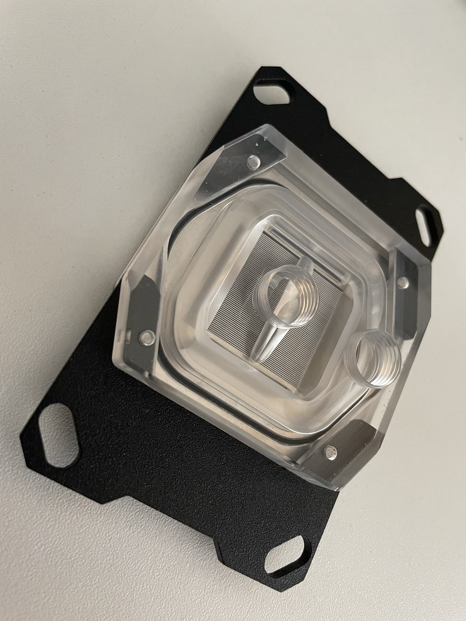

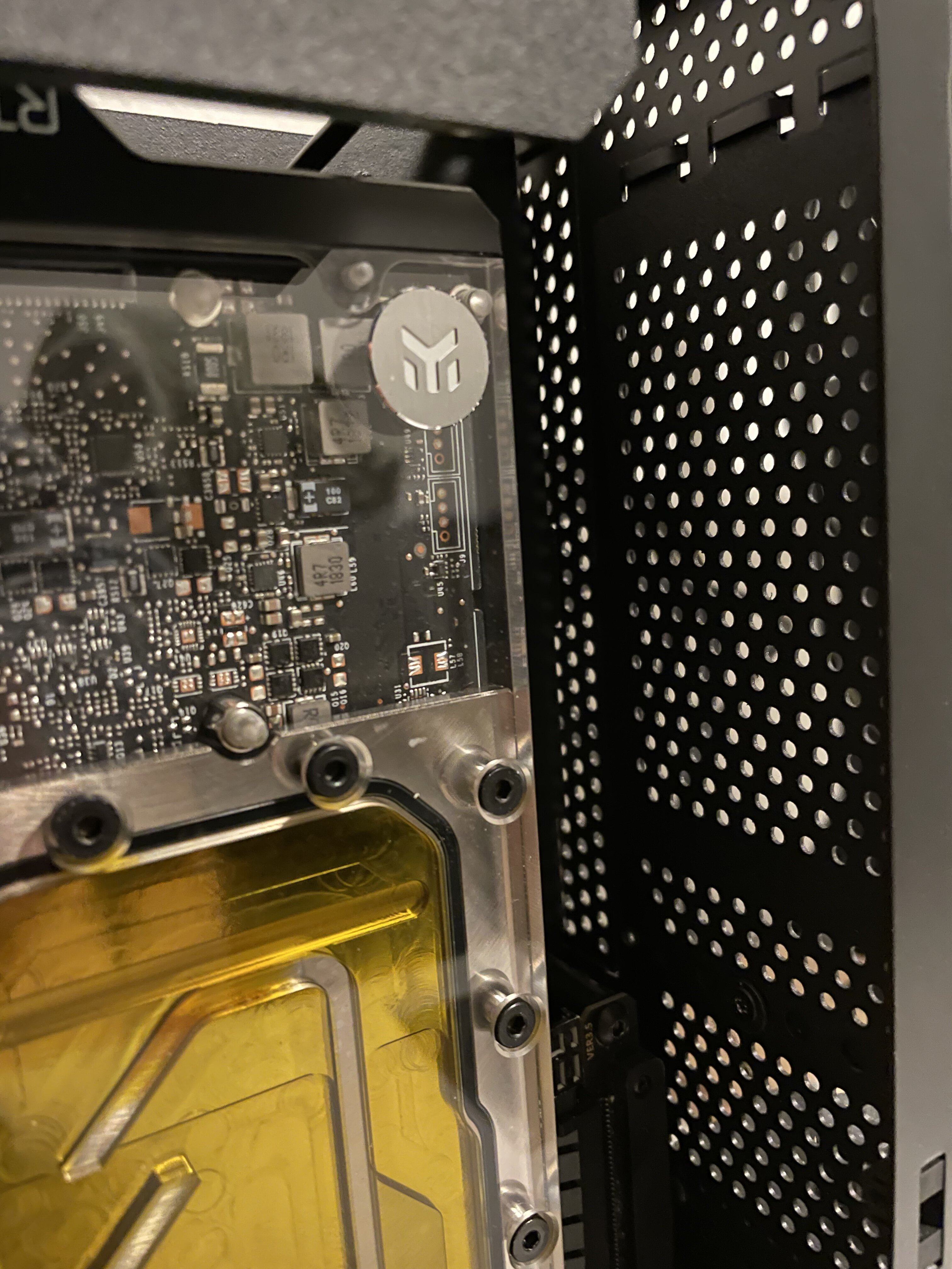

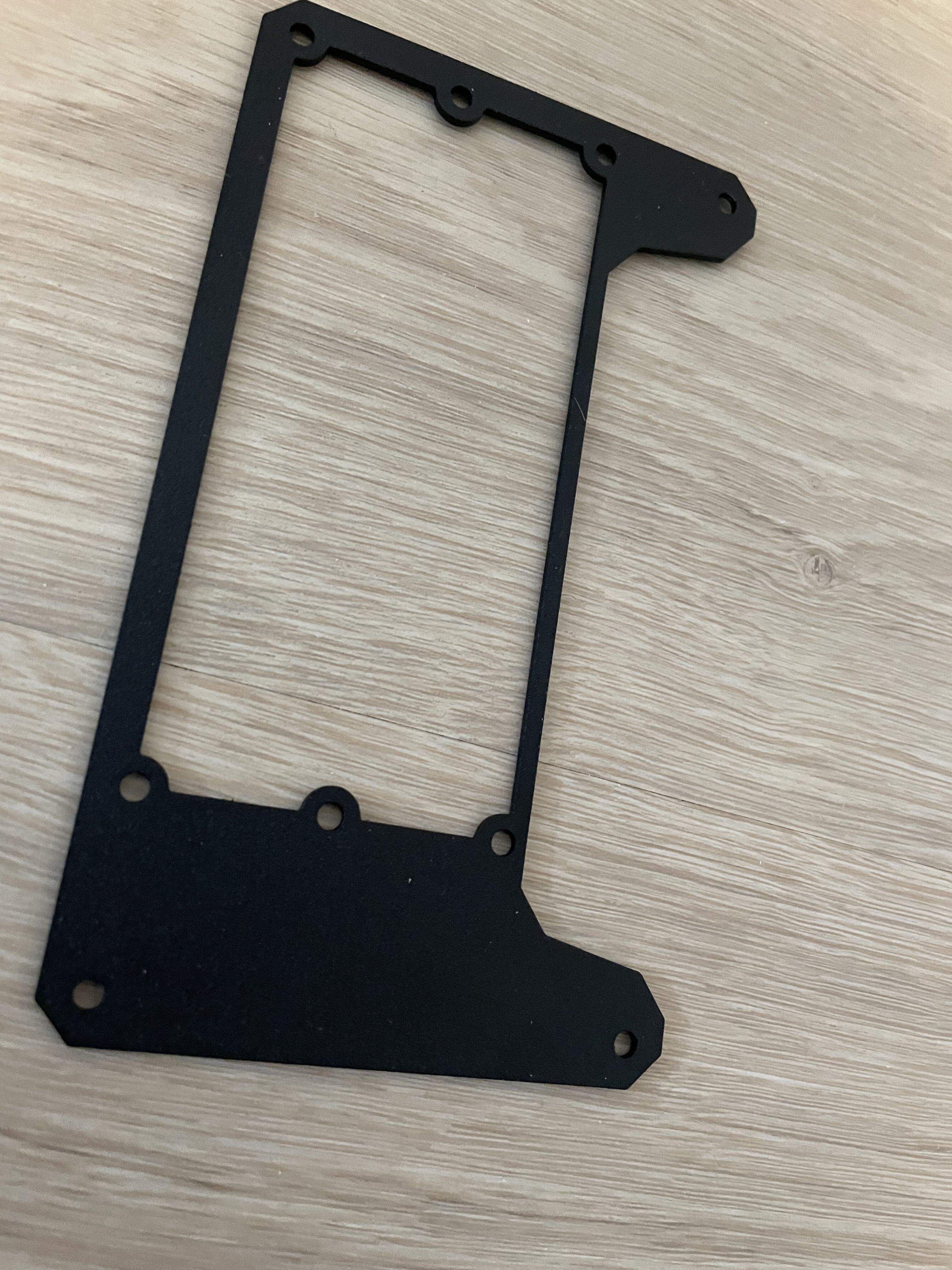

Der EK Velocity wurde gegen ein Watercool Heatkiller 4 getauscht.
Der Heatkiller hat eine neue Blende erhalten, so dass er um 90 Grad montiert werden kann:

Die LCD-Halterung wurde abgeändert:

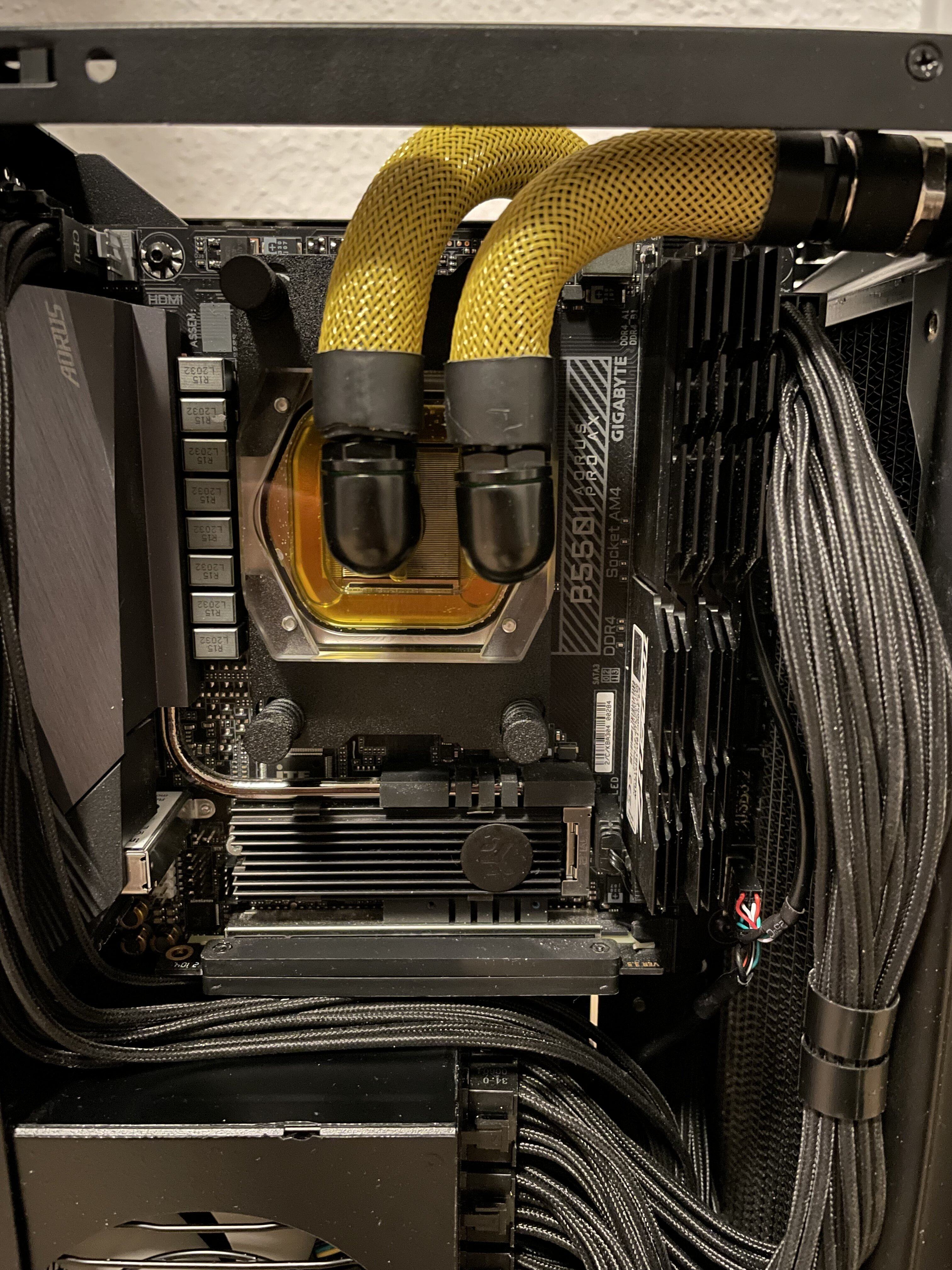

Es geht eigentlich.
Da is relativ viel Platz um die Kabel unterzubringen - bei mir sind halt die Mehrzahl der Kabel auf der CPU-Seite, die kein Fenster hat :haha:

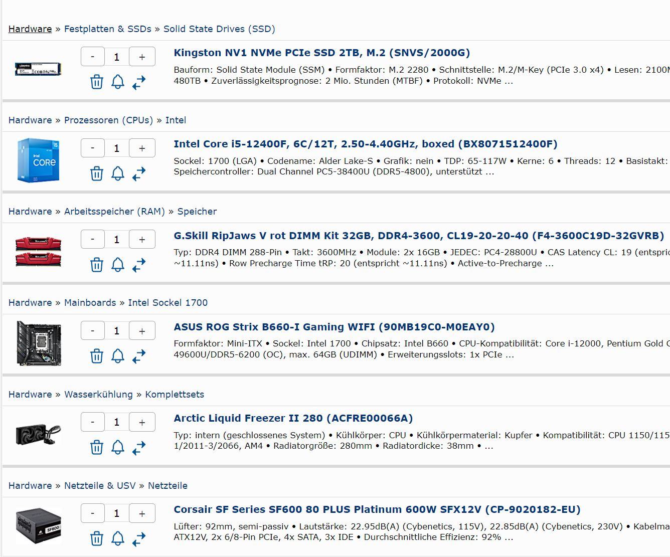

Ich hab mal einen ersten Entwurf gestartet an Hardware die dort verbaut werden soll. Grafikkarte fehlt noch - wäre aber am liebsten eine 3070. Mal sehen ob ich da mal über etwas nettes stolpere.

Verdammt, mein Fehler! Ich wollte schon auf DDR4 gehen ;-) werde mich nachher noch mal in Ruhe dran setzen. Möchte den Thread jetzt nicht als Hardwareberatung durcheinander bringen.
Bei dem Case macht aber definitiv nur einer Wasserkühlung für den CPU sinn, oder gibt es noch Erfahrungen zu Luftkühlern in dem Case?
Ein Hinweis, falls es doch eine AIO werden soll:
Beachte bitte, dass der Radiator bei den Arctic AIOs oft dicker ist als bei anderen Herstellern.
Würde dir auch den I5 12400 mit iGpu empfehlen, dann kannst du den Gen 3.0 Riser nehmen.
