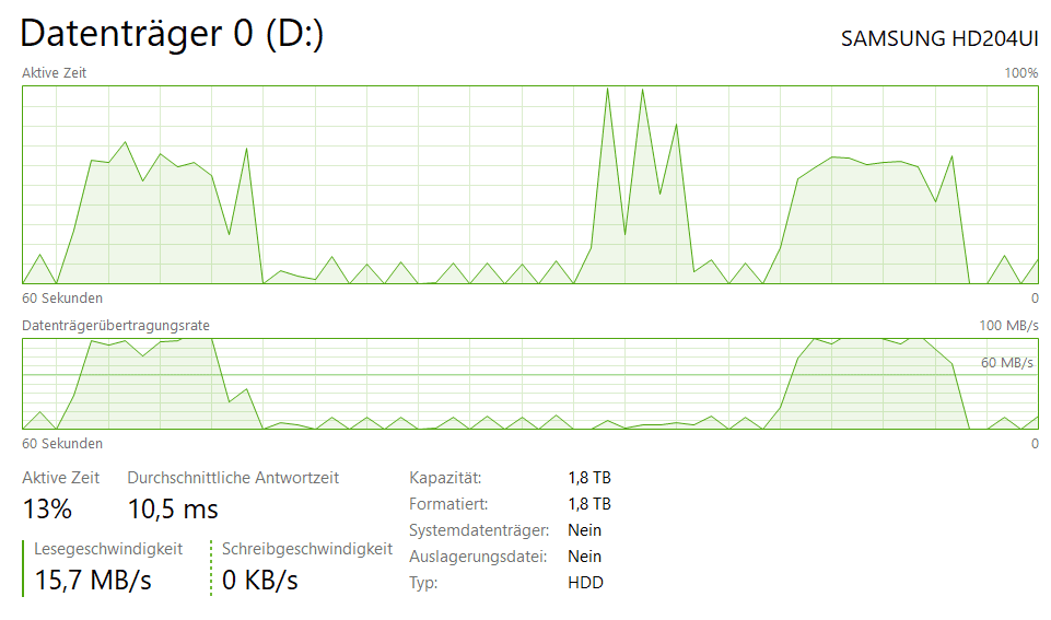

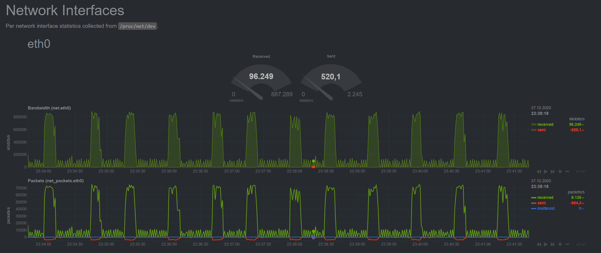

ich habe seit einiger Zeit Probleme mit dem Datendurchsatz vom PC auf NAS (Thecus N5550).
Anbindung erfolgt über einen NetGear GS116Ev2
DHCP übernimmt ein Speedport Smart 3.
Die Übertragung erreicht für einige Sekunden die maximale Geschwindigkeit (ca 100MByte/s), und bricht dann wieder für einige Zeit zusammen.
bzgl. der Screenshots: Bei der Übertragung handelt es sich um eine große Datei.
Das Übertragen von Bildern (Dateigröße 3-10Mb 30 Stück) kann schonmal 20 min dauern
Das Übertragen vom NAS auf den PC läuft mit gleichmäßiger, maximaler Geschwindigkeit
CPU Auslastung vom PC und NAS sind nicht erwähnenswert.
Jemand eine Idee?

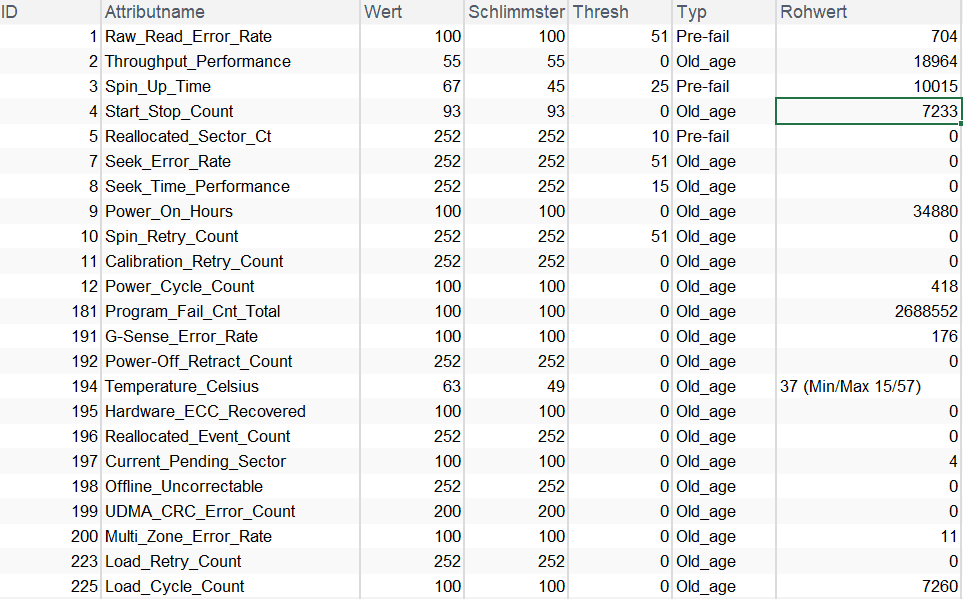

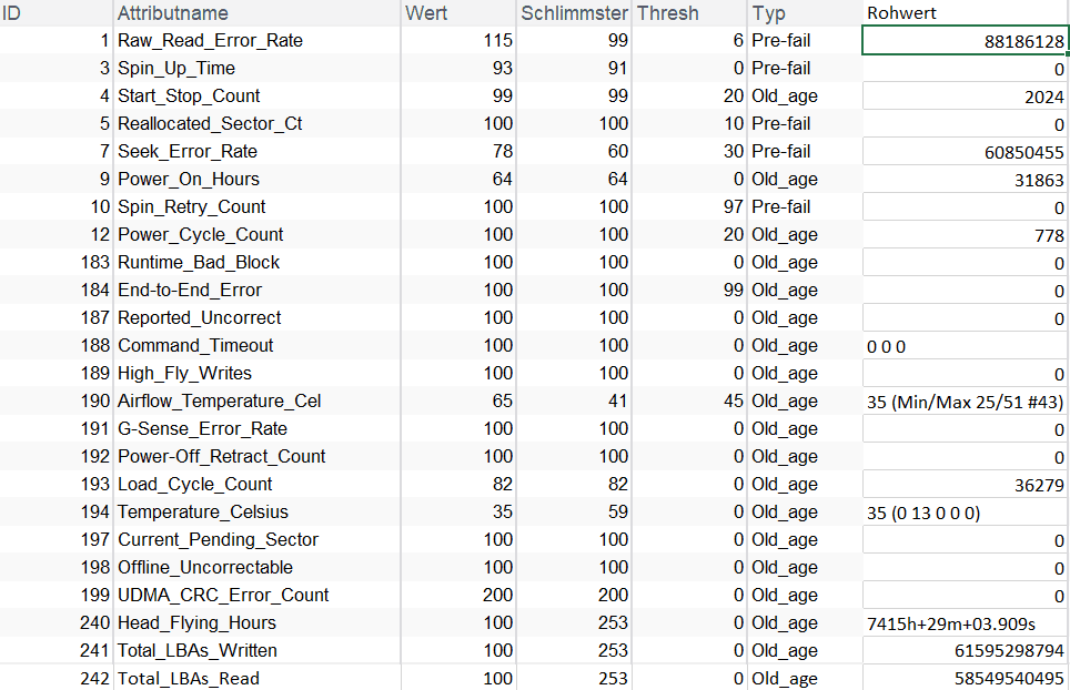

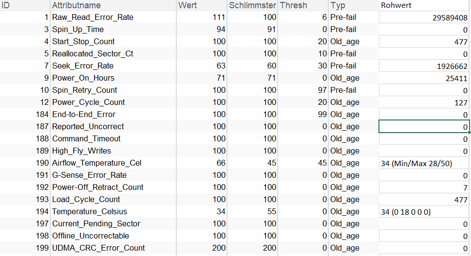

Wegen dem Zustand der HDDs:
die Master-Festplatte (darauf werden u.a. die Module gespeichert) hat schon paar Stunden mehr runter, ein Oberflächentest ergab jedoch keine Fehler (SMART im Anhang - HD204UI)

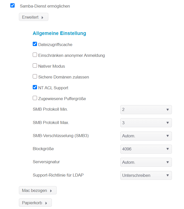

Nutzt du Windows 10 als Client? Unter Windows Features -> "SMB Direct" aktivieren und "Unterstützung für SMB 1.0 / CIFS-Freigaben" deaktivieren. So forcierst du eine Aushandlung einer höheren SMB Version.
Wenn du mehr als nur 1 Client nutzt und das auch ohne zusätzliche Config laufen soll, kannst du auch Server-seitig die minimale SMB Version setzen. Ich hab keine Ahnung von Thecus, wenn du dort aber irgendwie an die smb.conf kommst, lautet die entsprechende Einstellung (z.B. für SMB3): "server min protocol = SMB3". //Edit: geht wohl über die Web-UI: "NAS ADMIN WEB page: HOME -> NETWORK SERVICE -> SAMBA/CIFS -> SMB Min Protocol". Ich glaube der Thecus kann maximal nur SMB2.
//Edit: SMART meldet zwar keine kaputten / fliegende Sektoren, dafür aber jede Menge Raw Read Errors - bei jeder Festplatte! Gleichzeitig gibt es keine UDMA Errors, also sind es vermutlich eher keine Probleme mit den Kabeln. Die Raw Read Errors sehen nicht normal für mich aus, gleichzeitig denke ich aber auch nicht, dass dein Problem daher kommt.
SATA Kabel gibt es keine - Backplane.
Die vielen Raw Read Errors scheinen bei den Seagate Platten "Normal" zu sein
