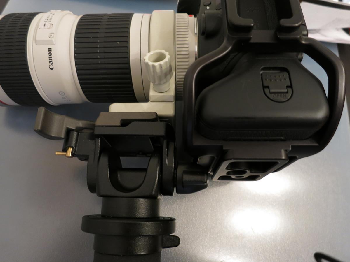

  1. Mein Einbeinstativ (Manfrotto 680B mit Manfrotto 234RC und Manfrotto 200PL) kann ich mit meinem Zoomobjektiv nicht nutzen. Grund dafür ist der Batteriegriff:
    Gibt es hier eine Möglichkeit einen (Arca-Swiss)-Kompatiblen neuen Kopf hinzumachen, damit ich es wieder nutzen kann? Die jetzige Konstruktion ist alles andere als sicher.

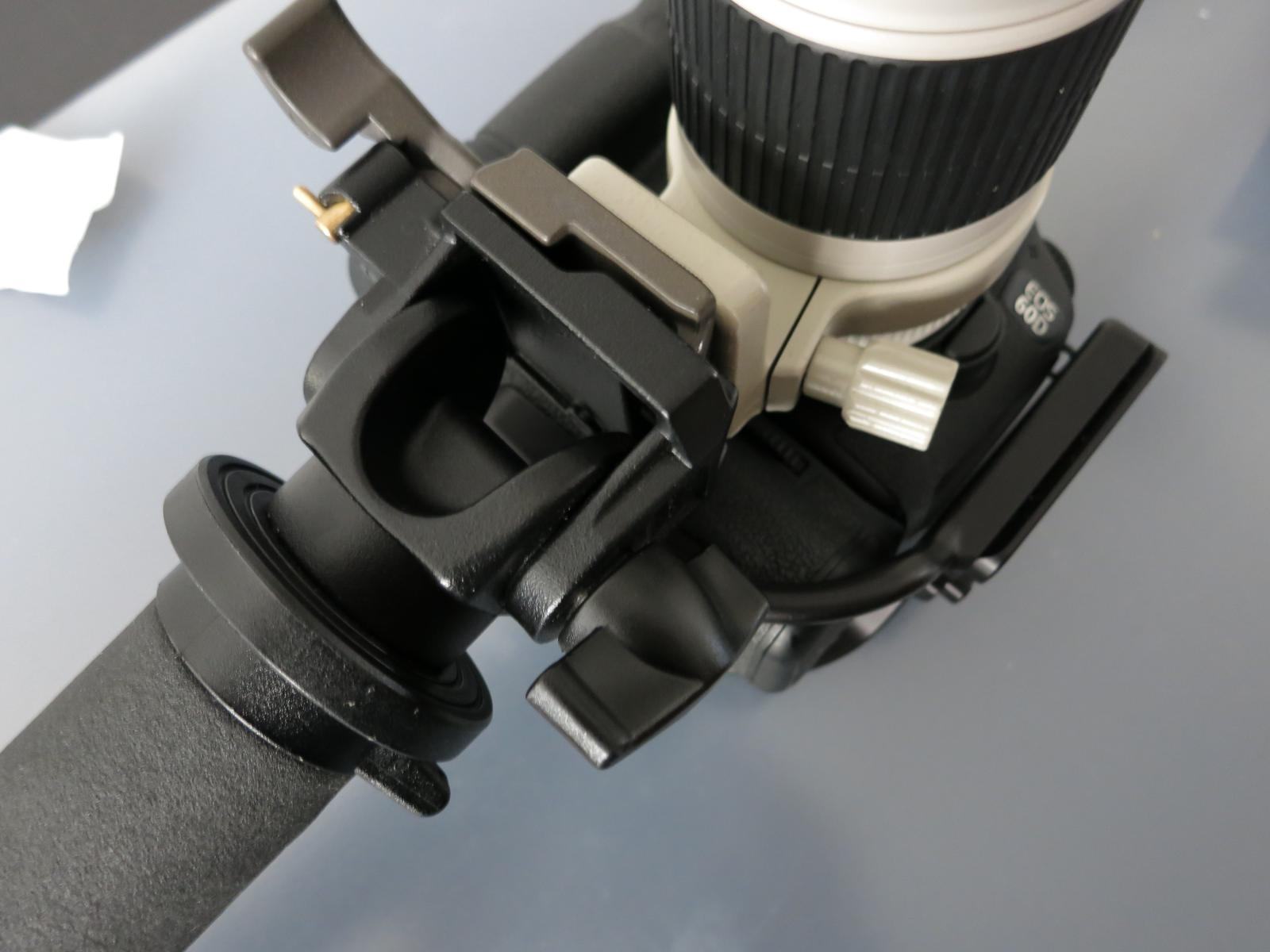

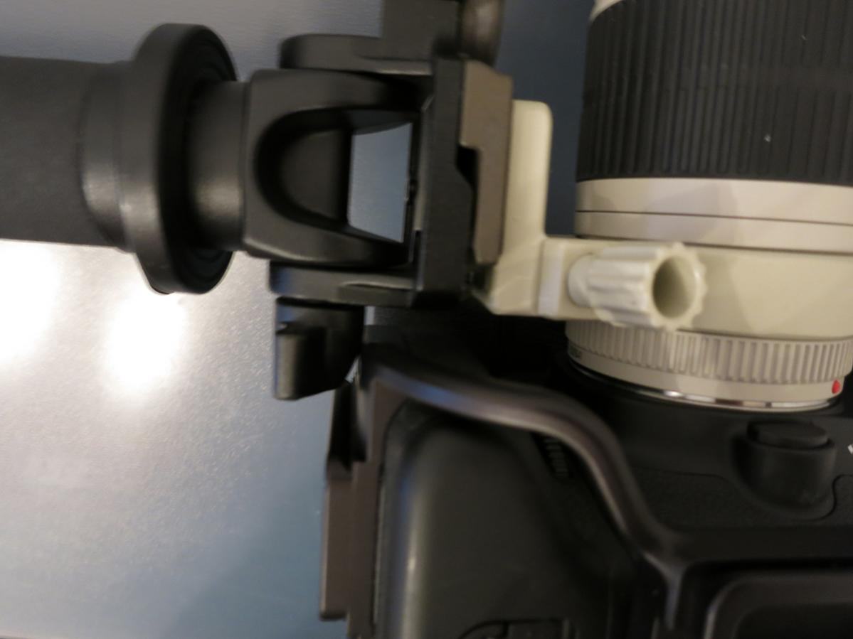

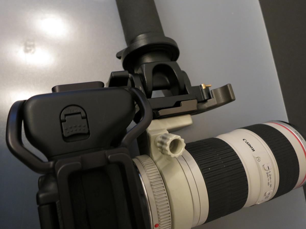

da du ja eh schon nen Arca L-Winkel unter der Cam hast, würde ich mir ne gescheite Platte für die Schelle und nen entsprechenden Neiger kaufen
Naja ich finde aber das mit der Befestigungsmethode das Stativ kein Sinn macht, so kann ich die Kamera nur nach vorne kippen und nicht in das Quer-/Hochformat.
Gelten dann immer noch die Empfehlungen von oben? Den mit der dürfte doch mein Problem nicht gelöst sein, oder?
ich versteh nicht was du brauchst
hoch und quer machst du in dem du das ganze in der schelle um 90° drehst
aber irgendwas stimmt da nicht, so sieht das bei mir aus:

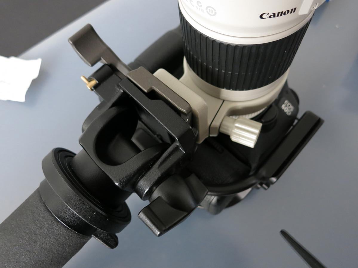

bei den ersten vier Bildern hab ich die Cam mal in der QRC soweit nach vorne geschoben wie es geht, und ich kann 180° neigen, bild 5 zeigt, wie ich es normalerweise nutze, also mit noch viel mehr platz
wie gesagt, hoch und quer machst du durch drehen des objektives in der Schelle ;)

Hoch-/Querformat: Du drehst die Stativschelle auf und drehst dann - ich hab immer am Kopf geschraubt und dann gedreht!
Was bei mir das eigentliche Problem ist: Durch BG und L-Winkel ist der Abstand zur Stativschelle geringer und dadurch ist es schwieriger das ganze richtig zu befestigen.

Aber du siehst es ja bei mir, selbst mit L Winkel würde das locker passen wenn ich's ganz nach vorne schiebe, geschweige denn so wie auf Bild 5. irgendwas passt da nicht bei dir. Kopf und Platte hab ich dir ja schon verlinkt. Besser als der Sirui Kopf ist der von RRS, kostet aber ein Vermögen :)
