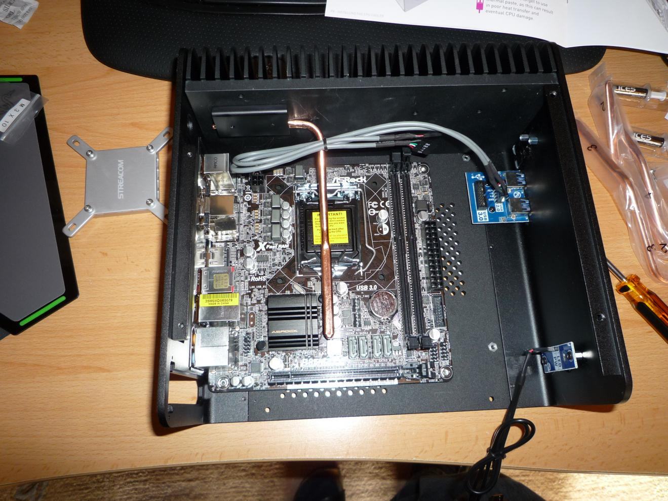

Hab mir das ASrock B85M-ITX bestellt was vorher da stand und musste heute beim Einbau feststellen das die Heatpipes nicht passen.
Nein die Heatpipes sind viel zu lang, d.h. der Prozessor sitzt zu weit oben auf dem MB.
Edit: Hab mal ein Bild davon gemacht:
Edit2: Hab das Board zurückgeschickt und werde nach meinen Urlaub wohl das bestellen.
das sieht wirklich nicht gut aus auf Deinem Bild...shit!
..ist das ein FC8 Evo mit 4 Heatpipes?...die Heatpipe auf Deinem Bild gehört imo in den oberen Halteschlitz der Halterung..passen die anderen Heatpipes?
Beim MSI-Board ist die picoPSU im Weg...das geht imo garnicht.
Ja es ist ein FC8 Evo mit 4 Heatpipes und von der länge her gehört die genau da rein. Die anderen 3 sind genau so lang.
Laut der Motherboard CPU Position hier beim FC8 Evo muss die CPU auch relativ weit unten sein. und dort wird z.b. das MSI Z87I empfohlen bei dem der ATX-Stecker an der selben stelle ist wie bei dem MSI H81I.
Ja es ist ein FC8 Evo mit 4 Heatpipes....
..sorry für die Unannehmlichkeiten/nicht passende Empfehlung!
imo geht die picoPSU bei der Position nur mit einer ATX-Verlängerung/biegen der seitliichen Heatpipes.
Werde die Empfehlungen beim mini aber ändern...danke!
