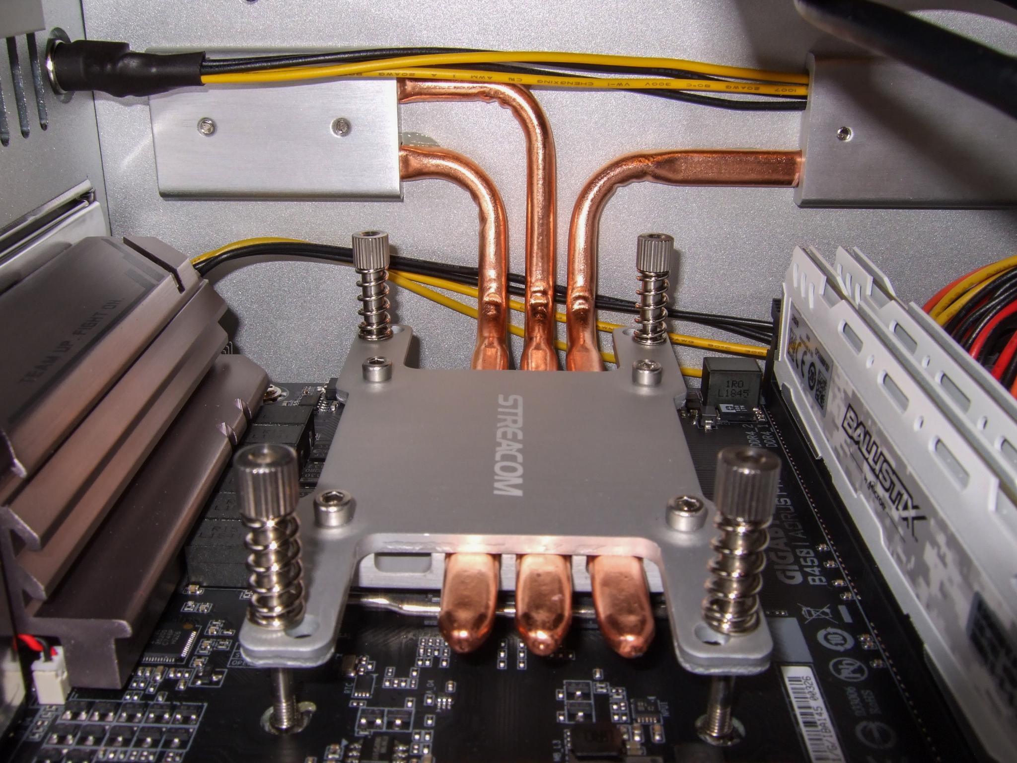

Falls es jemanden interessiert:
Mein Tageswerk:
Hätte nicht gedacht, dass das alles doch relativ problemlos ging und funktioniert - schreibe gerade schon vom neuen System aus...

schön, dass du zufrieden bist. Bevor du das Teil auslastest: für mich sieht es so aus, als hätten die Heatpipes zu wenig Kontakt zum CPU Kühlerblock bzw. die Heatpipes stecken nicht wirklich weit drin. Sicher, dass du die richtigen verwendet hast? Bei mir schauen die Heatpipes ca. 0,5cm auf der Rückseite aus dem Kühlerblock raus. Muss am CPU-Kühler ähnlich aussehen wie am Gehäusekühler.
Wenn das geklärt ist: Temps überwachen mit HWMonitor, CPU auslasten mit Prime95, Iris Pro auslasten mit Futuremark 3D Mark.
Grüße
Die kurzen Heatpipes ST-MH1 gucken normalerweise nicht aus dem Kühlerblock heraus. Sie liegen aber in voller Länge auf dem Die auf. Bei mir sind natürlch andere Verhältnisse (35 Watt TDP), ich habe mit den kurzen Heatpipes gerade 29-28-31-30 °C, bei Prime95 steigt die Temperatur nicht über 65 °C (habe ich aber auch nicht stundenlang laufen lassen).
Kurz: Es ist in Ordnung, wenn die kurzen Heatpipes etwas kürzer als der Prozessorkühlerblock sind.

Ja, die Heatpipes sind etwa 0,5 cm kürzer als der Kühlerblock. Da das MSI H97M-E35 bei Streacom auf der Kompatibilitätsliste steht, war ich davon ausgegangen, dass auch das MSI H97M ECO mit der laut Bildern gleichen CPU-Platzierung kompatibel ist. Da sie - wie silverback schrieb - nichtsdestotrotz den DIE überdecken, sehe ich das erstmal nicht als problematisch an. Für mich fällt das eher in die Kategorie, dass die ganze Heatpipe-Konstruktion von Streacom in manchen Punkten präziser (und somit effizienter) hätte ausfallen können.
Prime95 habe ich gerade mal 10 Minuten laufen lassen, die Temperaturen steigen dann laut Core Temp auf 81 Grad, dann habe ich sicherheitshalber abgebrochen. Der Kühlerblock wurde entsprechend heiss, die Kühlrippen an der Gehäuseseite wurden auch merklich warm.

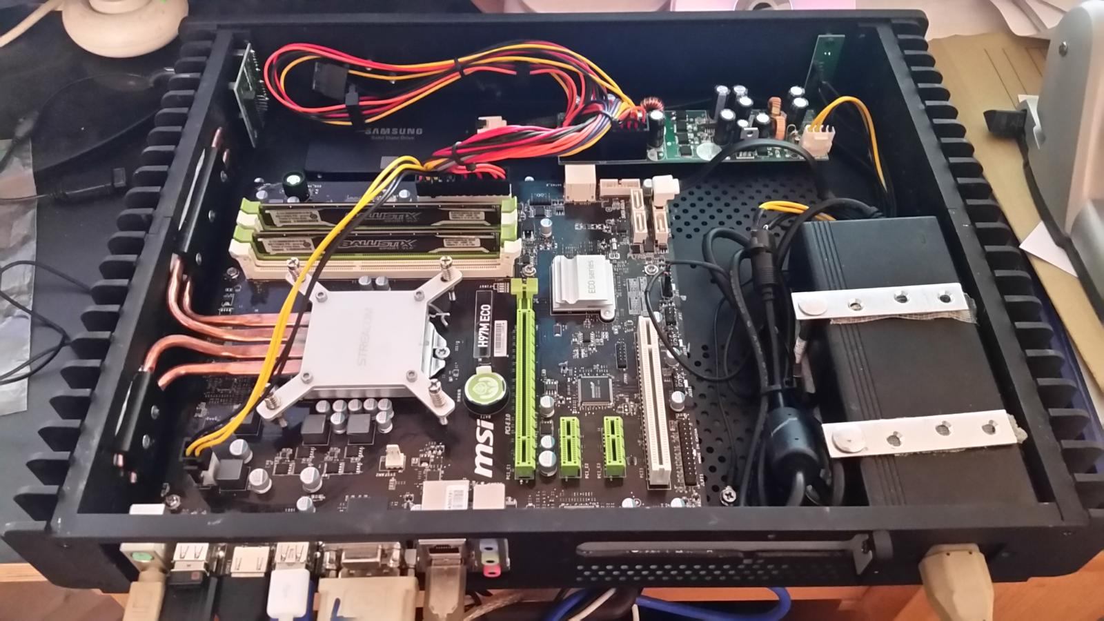

02.10.16, 12:58 ... Kannst du mal ein Bild posten, wie das jetzt in deinem FC8 Alpha aussieht mit dem HDPlex Netzteil? ...
Das Bild von meinem Beitrag vom "15.11.14, 13:46" zeigt meine gewählte Einbauposition im FC8 Evo. Ich konnte ein vorhandenes Loch in der Bodenplatte zur Befestigung nutzen.

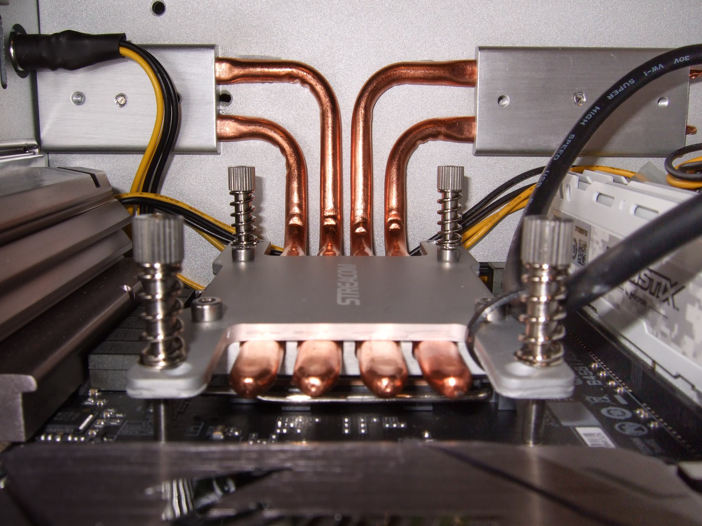

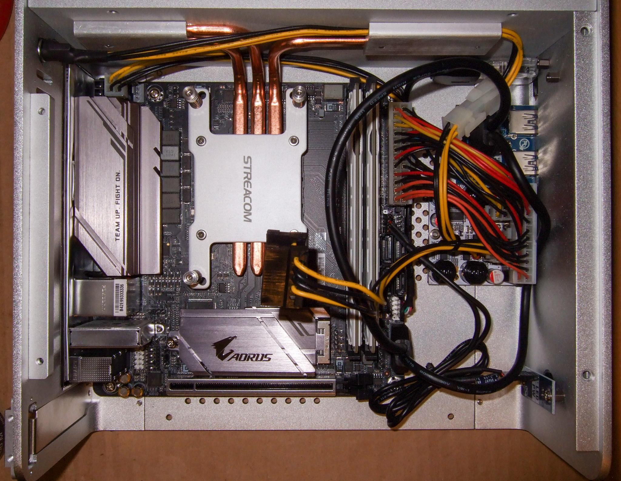

ich war auf der Suche nach einer Aufrüstmöglichkeit für meinen nun fast 5 Jahre alten Streacom HTPC. Konnte im Netz Leider nichts finden und habe dann probiert. Jetzt eingebaut sind:
  1. Motherboard Gigabyte B450 I Aorus Pro Wi-Fi
  2. CPU Athlon 200GE
Das alles ging "natürlich" nicht von selbst. Die orig. mitgelieferte AMD CPU / Heatpipes Halteplatte war für AM3 Fassungen ausgelegt, d.h. sie hat vier Haltebohrungen im Rechteck von 96 * 48 mm. AM4 benötigt Leider 90 * 54 mm und somit mussten neue Löcher in die Halteplatte gebohrt werden. (Man kann sich auch eine neue Halteplatte für ca. 15 EUR kaufen.) Als zweites passen die SH8 Heat Pipes nicht mehr, da die CPU Fassung verlegt wurde. Ich habe die MH1 Heat Pipes nachgekauft (die SH2 passen im Evo nicht!) und dann kam folgendes heraus: Ohne das Gehäuse mit neuen Haltelöchern an der Kühlrippenseite zu versehen können Leider nur 3 von 4 Heat Pipes verbaut werden. Da bei mir nur eine TDP von 35 Watt abzuführen ist war mir das Egal. Ergebnis:
Leistungsaufnahme mit Win 10 V1903, 64 Bit und 2 * 4 GB Ballistix Sport LT BLS4G4D26BFSC Speicher (2666 MT/s, PC4-21300, CL16, Single Rank x8)
  • Ruhender Desktop: 14 Watt
  • TV oder Filmwiedergabe: 20 Watt
  • Energiesparen: 1,7 Watt
auch noch hilfreich:
  • streacom system build guide
  • Im Nachhinein: Man sollte besser die zwei rechten als die zwei linken Heat Pipes verbauen, da die rechten eine größere Auflagefläche haben.
  • 4 g neue Wärmeleitpaste braucht man auch noch, z.B. ARCTIC MX-2.

1) Die einfachste Lösung um doch 4 Heat Pipes verbauen zu können ist bei den zwei Heat Pipe Halteplatten die bestehenden M3 Gewinde nicht mehr zu verwenden und stattdessen jeweils ein neues zu setzen: Bei der linken Halteplatte etwa 2 mm links der Mitte und bei der rechten genau in der Mitte. (Ohne Ständerbohrmaschine und Maschinenschraubstock war es mir nicht möglich dies "gut" hinzubekommen.) Die rechte Halteplatte könnte man lassen wie sie ist aber mit meiner Änderung wird die Anpresskraft besser auf die Heat Pipes verteilt und es sieht besser / passender aus.
2) Die erwähnte Wärmeleitpaste ARCTIC MX-2 taugt Leider nichts, sie ist nach einem Jahr schon fast vollständig ausgetrocknet und das entfernen war sehr mühselig. Die original Paste war um Welten besser.
