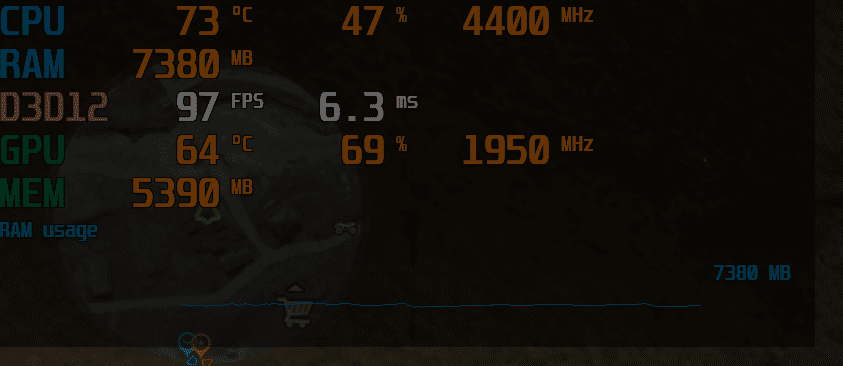

Was sagt denn die Ramauslastung während des Spielens?
Hier mal die Auslastung

Die HDD ist definitiv das Problem. Wie gesagt, MX500 rein und gut ist. Danach war bei mir absolut Ruhe. BF5 aufm 64er Conquest nicht einen Microruckler und viel, viel stabilere Auslastung der GPU. KP warum, ist aber so.
UND natürlich mindestens 16gb Ram! 8 GB reichen heutzutage für fast kein Game mehr!

Was davon wäre denn erstmal Wichtiger da ich noch Azubi bin ist beides auf einmal momentan nicht drin 😅😅
Zuerst Ram, das ist bei 8GB weitaus kritischer
Wenn du dann SSDs kaufst, nimm auf jeden Fall ne 250er für Windows. Es kommen hier und da mit der Zeit Spielstände dazu, wodurch auf C auf Dauer schon etwas Platz benötigt wird.
