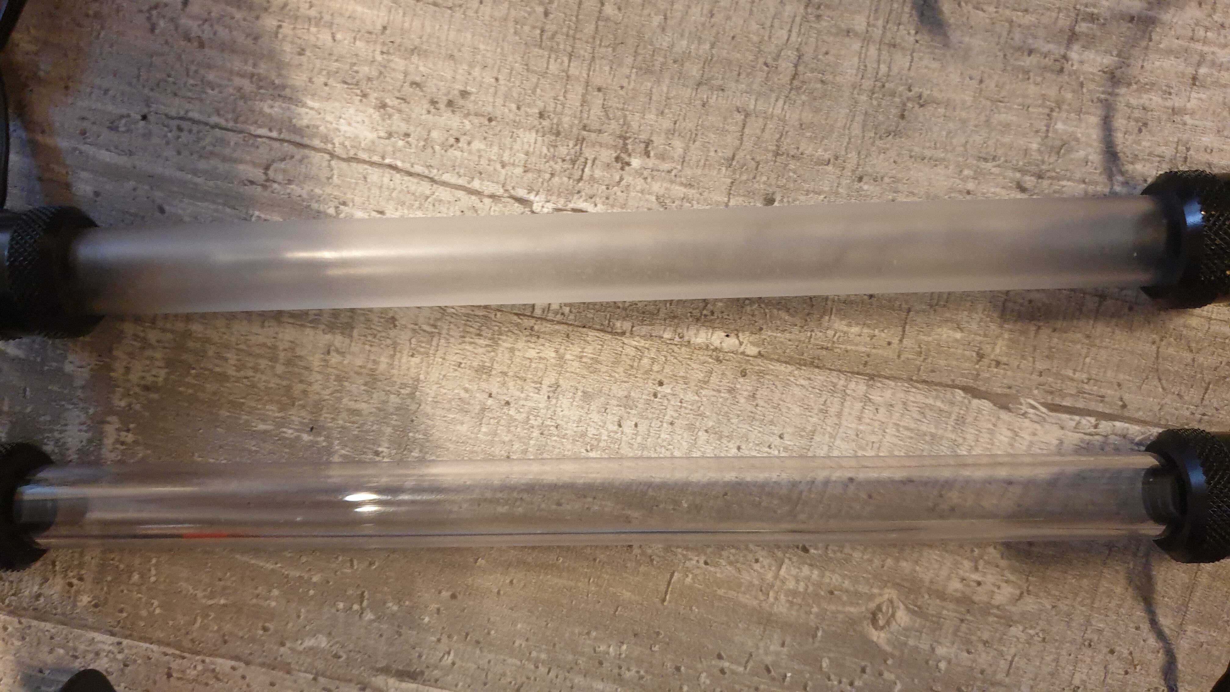

Ansonsten geh in Baumarkt, hol dir 4-5 Bögen 1000er Nassschleifpapier und alternativ ne Rolle Scotch Brite Schleifvlies (weich oder mittel) und probier was besser rauskommt.
Problem ist das du Plexi XT gar nicht bekommst in der Größe mit Satin-Effekt,geht laut Datenblatt von Röhm erst bei 50mm AD los, d.h. die Händler lassen des auch iwo nachbearbeiten und sich des halt auch bezahlen.
Und für 30€ kriegst ne ganze Menge Schleifmaterial, was so ein 4er Set kostet..
Byski hat doch auch welche.
Ein Schleiffließ oder Schleifschwam bringt es auch.
Dann kannst du Tubes nehmen wie du willst.
is geschliffen dauert keine minute bei 50cm Rohr
Ja, aber wenn du selber schleifst, kannst du doch bei Holzmaus 1m Länge jeweils bestellen, dann schleifen, biegen, ablängen, entgraten = Fertig ? 😉
Kannst auch z.b. vorschleifen biegen und nochmal schleifen hab ich auch so gemacht war nur ein Beispiel das 500mm keine Minute Brauch bis sie satiniert aus sehen
