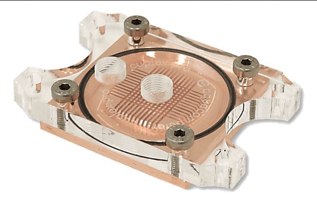

Hat jemand ne Ahnung wo man noch ein Sockel A Kit für den Cuplex Pro Rev. 3 bekommen kann?
Im Prinzip würde mir die Plexi-Platte reichen. Notfalls würde ich auch einen kompletten Kühler nehmen.
Ich denke auf Kleinanzeigen nach Konvoluten Ausschau halten ist die beste Chance. Alternativ kann man sowas such designen und dann aus Plexiglas Lasern lassen, sofern du die 4 Loch Montage meinst. Hab ich für meinen AnFi Tec auch gemacht :d

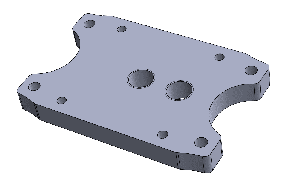

Zeichnen ist kein Problem. Nur sowas wie Stirngesenkte bzw Stufenbohrungen kann man halt nicht Lasern, das muss gefräst werden. Nur fürs Verständnis, du brauchst exakt das hier?
EDIT: Die Maße werde natürlich noch nicht passen... Insbesondere die Bohrungen der Schrauben.
Nen 80w Laser hab ich der das schneiden können müsste sowie nen G1/4" Gewindeschneider , noch von damals vom Kühlerbasteln :)
Nur Plexi in 10mm hab ich nicht
Das eilt absolut nicht ! Danke :d
Ok, kein Problem :)
Gibts noch mehr die einen brauchen ?
Ich halte mal ausschau nach Reststücken.
@Tzk
Die Datei hast du wahrscheinlich generiert, oder ? Würdest du mir die zur verfügung stellen oder mir den Link schicken falls du es online gefunden hast :d ? (ne dxf reicht mir)

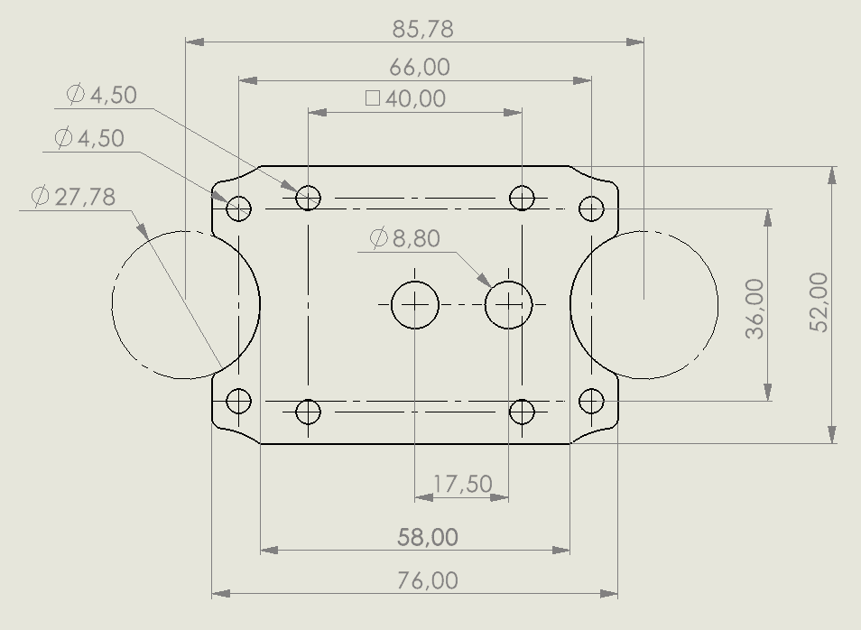

Ja, habe ich selbst gezeichnet und gebe ich gerne als STEP oder DXF raus. Allerdings fehlen mir Maße, damit es hinterher auch passt. Da müsste @Tankdeckel an seinem Cuplex mal nachmessen. Folgende Maßen fehlen mir:
Orange: Lochmaß der Befestigungsschrauben
grün: Maß zwischen den Anschlüssen, damit der Außermittige korrekt sitzt
blau: Kantenlänge des alten Deckels oder des Kupferbodes (sollten 52mm sein)
Und natürlich der Durchmesser der Bohrungen. Ich tippe bei den Schrauben auf M4 und bei den Anschlüssen auf G1/8".
Orange alle Kantenlängen: 40,00mm
Grün: vom mittigen Anschluss nach aussen hin 17,50mm (jeweils von Mitte zu Mitte des Anschluss)
Blau ist 52,00mm
Schrauben sind M4 - Gewinde der Anschlüsse G1/8.

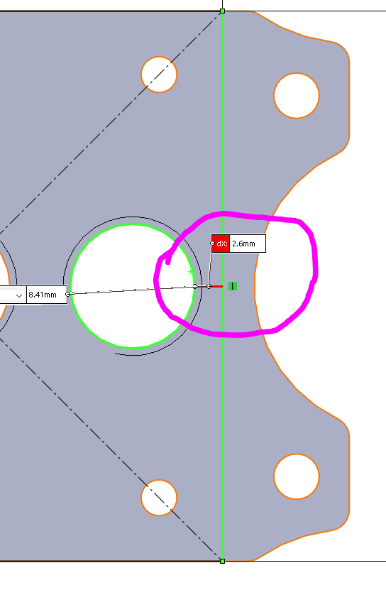

Mit G1/4 ergibt sich verdammt wenig Fleisch im Deckel. Ich vermute das erstens, dass der Abstand mit 17.5mm fast zu gering für die Fittinge ist und zweitens, dass der Abstand der Kante des Kühlerbodens (und des O-Rings) zum G1/4 Loch zu klein ist.
Hier ist die Bohrung 11.8mm und die grüne senkrechte Linie liegt bei 52mm. Dort sind noch 2.6mm übrig, das kollidiert ziemlich sicher mit dem O-Ring. Ändere ich auf G1/8 (Kernloch 8.8 statt 11.8mm), dann sind es 4.1mm Fleisch. Noch immer knapp, aber schon eher machbar.

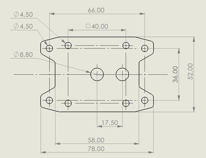

DXF kommt später und ne Zeichnung als Bild dazu auch.
Es muss leider 1/8er sein. Wenn das zu aufwändig wird, keinen Stress ;) das ist nix wichtiges.
Wobei die halbrunde Aussparung nur Optik ist und auch einfach weggelassen werden könnte. Also grade durchziehen.
Wie gesagt, ich will keinen Aufwand verursachen. 😁
@Tzk
Ja Ok das sehe ich ein , das wird mit dem Dichtring knapp.
Dann machen wir g1/8 (y)
