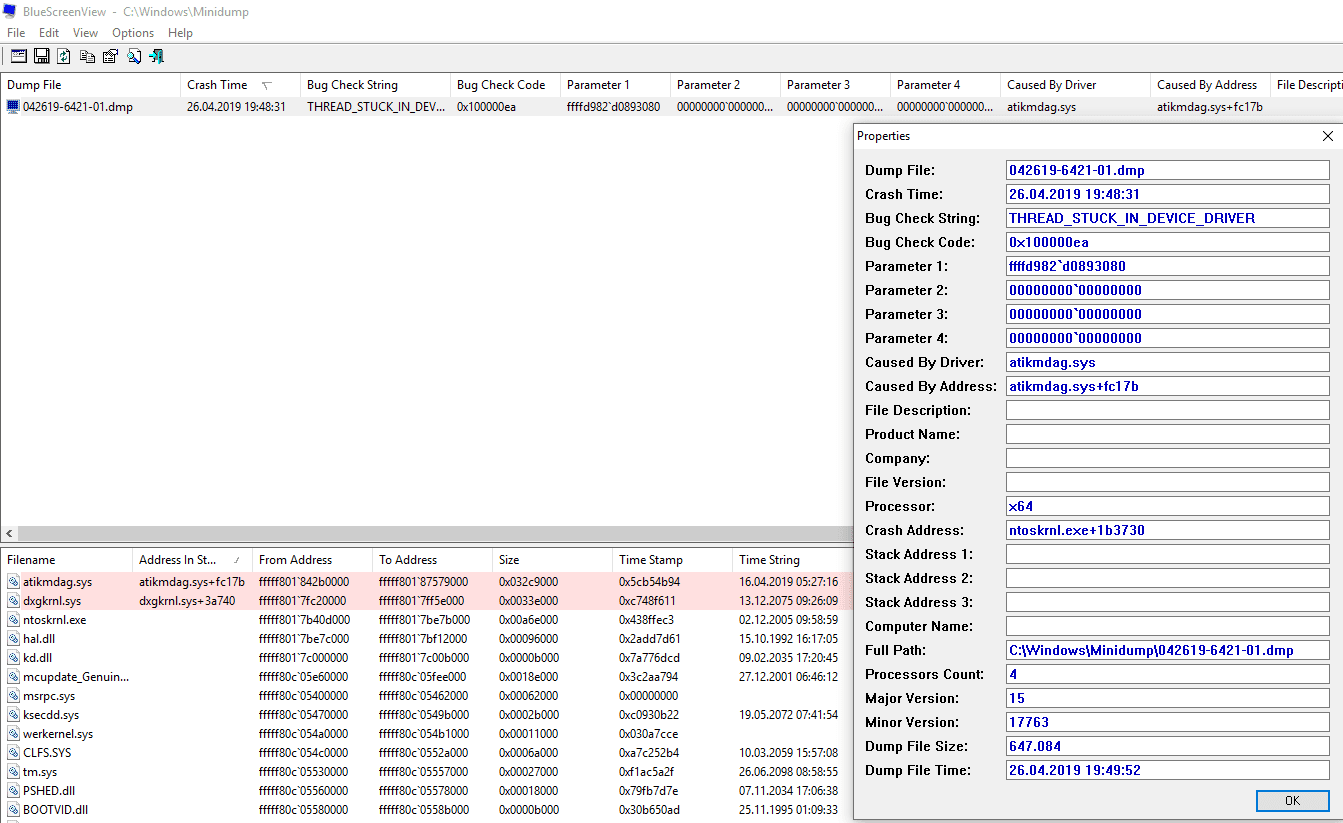

Hi zusammen,
wir ihr vllt. an der Uhrzeit und Neuregistrierung merkt, bin ich langsam echt am Verzweifeln
Hoffe ihr könnt mir helfen bzw. noch einen Tipp geben.
Also ich hatte jahrelang ein stabiles System (kein Overclocking, alles Standard) mit folgenden Komponenten:
Windows 10 Pro 64-Bit
CPU: Intel Core i5 4690K @ 3.5Ghz
RAM: 8 GB Dual-Channel DDR3 @ 799MHz (9-9-9-24)
Mainboard: Gigabyte Z97-HD3 (SOCKET 0)
Grafik: Nvidia Geforce GTX970
Netzteil: 630 Watt be quiet! Pure Power L8 CM Modular 80+ Bronze
Monitor: 60Hz
1x HDD, 2x SSD
Es folgte im Februar 2019 der Wechsel zu einer MSI Vega 56 und einem neuen Acer KG271 Monitor mit 144Hz und FreeSync. Die Grafikkarte wurde sauber über 2 Lanes mit 8-PIN Steckern angeschlossen, verbunden mit dem Montor per DisplayPort 1.2. Da ich es gerne sauber habe, Windows 10 komplett frisch installiert statt einfach nur die Treiber zu tauschen. Also Einbau der Grafikkarte, anschließend Neuinstallation. Und hier fingen die Probleme an, paar Details dazu:
- Ich bekomme ständig Systemabstürze in Videospielen (Rise of the Tomb Raider, Sekiro, The Devision 2, Devil May Cry 5, etc.)
- Bild stottert kurz, Ton funktioniert auch noch 1 Sekunde und anschließend komplett eingefroren
- Nur Hardreset hilft, kein Bluescreen oder sonstige Meldungen diesbezüglich im Eventlog
- Manchmal passiert es nach 15 Minuten, manchmal erst nach 1h. Zeitlich sehr schwer eingrenzbar.
- Keine Abstürze im Desktopbetrieb!
Folgende Schritte habe ich schon unternommen, ohne Erfolg:
- Zuerst dachte ich an ein Temperaturproblem: Habe mir PRIME95 und FurMark heruntergeladen und 24h lang den Prozessor und Grafikkarte komplett ausgelastet. Kein Absturz, Temperatur der Grafikkarte max. 75 Grad. Laut Internet wäre dies nicht bedenklich. (Fehlerquelle Prozessor, Grafikkarte, Netzteil ausgeschlossen)
- Anschließend dachte ich an den RAM: Memtest heruntergeladen, auch wieder 24h laufen lassen: 0 Fehler im RAM. (Fehlerquelle Arbeitsspeicher ausgeschlossen)
- Als nächstes hatte ich die FreeSync-Technologie in Kombination mit einem 144Hz Monitor im Sinn. Funktionen alle deaktiviert, einfacher 60Hz-Betrieb ohne zusätzliche Bildverbesserer: Gleiches Problem weiterhin.
- Als nächstes dachte ich an einen Softwarefehler: Ich habe mein komplettes System erneut frisch aufgesetzt, Treiber alle auf den neuen Stand gebracht inkl. BIOS-Update. Nach wie vor Abstürze...
Ich hatte nicht mal die Grafikkarte im Sinn als Fehlerquelle, da ich diese bereits (so dachte ich) durch den Test ausgeschlossen hatte. Daher dachte ich an Fehler im Mainboard, lässt sich natürlich schwer testen. Aus Verzweiflung muss man schon fast sagen habe ich nochmal die alte GTX970 eingebaut, da diese noch hier rumliegt. Siehe da, nach nun zwei Wochen ohne Abstürze bei wirklich täglicher Nutzung von 5-6h. Es muss also m.E. irgendwie mit der VEGA 56 zusammenhängen.
Habt ihr noch irgendeine Idee? Könnte es vielleicht doch das Netzteil sein und einfach zu schwach sein, um die Grafikkarte zu versorgen? Wieso hat dann aber mein Auslastungstest nicht diesen Fehler gezeigt? Bereits jetzt vielen Dank fürs Lesen und den hoffentlich rettenden Tipp
Viele Grüße!
Dave
