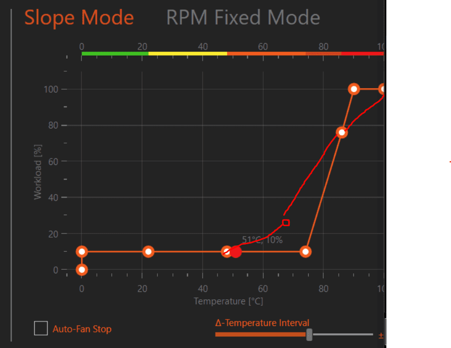

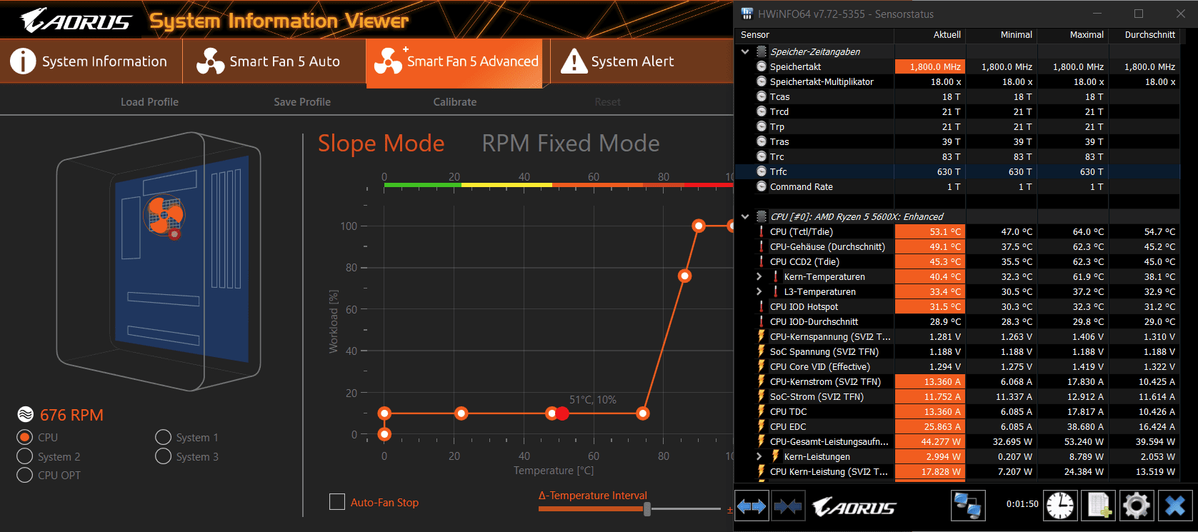

Zeigt das BIOS die Kerntemperatur an? Jetzt habe ich den Rechner mal neu gestartet und es sieht so aus. Bei jeder kleinsten Änderung (start einer Anwendung) steht die CPU Last weiterhin bei 10% im Smart Fan von AORUS und der Lüfter dreht auf bis er sich nach 109 Sekunden wieder beruhigt hat. Das nervt total, da der Lüfter die ganze Zeit anspringt. Die Einstellung hier im Smart Fan5 hat also m.E. überhaupt keine Wirkung.
Deine Lüfterkurve sieht aber auch komisch aus 10% bis 75°C und dann geht es fast im Rechtecksignal auf 100% .

Bei der Lüfterkurve ist es doch kein Wunder, wenn die CPU schon bei kleinen Lasten auf über 75°C kommt, darunter wird sie ja praktisch nicht gekühlt. Je nach Lüfter kann es sogar sein, dass der bei 10% gar nicht anläuft. Man sollte die Lüfterkurve mal so einstellen, dass die Drehzahl mit steigender Temperatur langsam immer höher wird, dann bleibt die CPU bei wenig Last kühler und man vermeidet dieses plötzliche Hochdrehen, wenn man mehr Last anliegt.
Bei der Lüfterkurve wird der Kühler im passiven Zustand betrieben. Ohne aktive Kühlung bis zu einem sehr hohen Sprungwert. Wenn im passiven Modus ohne aktiven Lüfter die Kühlkapazität zu gering ist, kommt es zu diesen beschriebenen sprunghaften Einsetzen des Lüfters aufgrund der hinterlegten Lüfterkurve. Diese ist wie ersichtlich abhängig von der ermittelten Temperatur welche überschritten wurde aufgrund zu geringer passiver Kühlkapazität.
Ich würde einen Kühler montieren mit mehr passiver Kühlkapazität wenn aktive Kühler nicht gewünscht sind. Aufgrund der Lüfterkurve kann man dies so ableiten bzw. vermuten.

Danke für die Antworten. Die Lüfterkurve habe ich zum Testen gewählt, weil ich wissen wollte, woher diese Sprünge kommen, da das System sich eben nicht wie die Kurve verhalten hat. Das komische war, dass selbst bei der extremen auf dem Bild sichtbaren Kurve der Lüfter anfing schneller zu werden, wenn er ca 60 Grad erreicht hatte. Laut der Kurve sollte er es aber erst bei 75 Grad beginnen.
Dann habe ich festgestellt, dass die CPU OPT (auf der linken unteren Seite des Bildes erkennbar) eine andere Kurve hatte, die viel agressiver war. Diese Kurve habe ich nun mit der anderen synchronisiert und siehe da, er läuft nun so, wie ich es will und die plötzlichen Sprünge sind weg.
